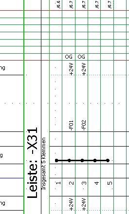

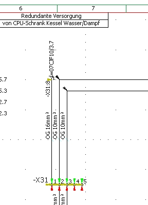

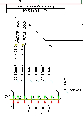

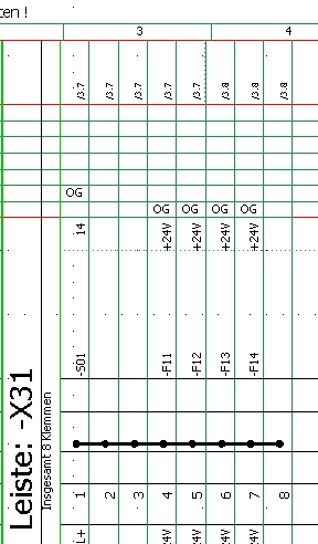

erstellt am: 02. Apr. 2009 13:41    Editieren oder löschen Sie diesen Beitrag!  <-- editieren / zitieren -->   Antwort mit Zitat in Fett Antwort mit kursivem Zitat    Unities abgeben: 1 Unity (wenig hilfreich, aber dennoch)2 Unities3 Unities4 Unities5 Unities6 Unities7 Unities8 Unities9 Unities10 Unities
So jetzt gehts weiter!
ich habe mal Quelle und Zeil als Bild angehängt. Inzwischen habe ich mal die Verbindungen neu gezogen und die Seiten an der Klemme neu definiert (intern/extern) um Fehlerquellen auszuschließen.
Wie ihr seht ohne Erfolg. Kann das an den Abbruchsymbolen liegen? Die fehlenden sind die einzigen, die an einen anderen Ort gehen. Dieser ist in der Hirarchie als Dokumententyp Code 61 angelegt.
Noch eine andere Frage, die aufgetaucht ist: Soweit ich weiss kann ich kein Kabel mit 2x2 Adern anlegen, oder?

erstellt am: 07. Apr. 2009 10:28    Editieren oder löschen Sie diesen Beitrag!  <-- editieren / zitieren -->   Antwort mit Zitat in Fett Antwort mit kursivem Zitat    Unities abgeben: 1 Unity (wenig hilfreich, aber dennoch)2 Unities3 Unities4 Unities5 Unities6 Unities7 Unities8 Unities9 Unities10 Unities
Mal ne Grundsatzfrage!
In Farben gesprochen gibt es in Elcad Abbrüche in Rot, Blau und Schwarz.
Welche Abbrüche haben welche Funktion, ich glaube dass das mit meinem Problem der fehlenden Zielangabe im Klemmenplan ist. Mittlerweile habe ich nämlich festgestellt, dass auch manche Adernummern nicht eingegeben werden obwohl das Kabel eingetragen ist.

erstellt am: 07. Apr. 2009 14:42    Editieren oder löschen Sie diesen Beitrag!  <-- editieren / zitieren -->   Antwort mit Zitat in Fett Antwort mit kursivem Zitat    Unities abgeben: 1 Unity (wenig hilfreich, aber dennoch)2 Unities3 Unities4 Unities5 Unities6 Unities7 Unities8 Unities9 Unities10 Unities
Danke für die Info Mathgi!
Da ich Typ 14 verwende verstehe ich trotzdem nicht, warum die Information nicht im Klemmenplan erscheint.
Alles was in einen anderen Ordner geht wird nicht dargestellt. Ich habe vier Ebenen: Projekttitel, Dokumententyp, Anlage und Funtion und Blatt. Das einzige, was sich ändert ist der Dokumententyp und natürlich das Blatt! Aber das hat doch keinen Einfluß auf die Zieldarstellung, oder?
Kann man da was testen?

erstellt am: 07. Apr. 2009 15:10    Editieren oder löschen Sie diesen Beitrag!  <-- editieren / zitieren -->   Antwort mit Zitat in Fett Antwort mit kursivem Zitat    Unities abgeben: 1 Unity (wenig hilfreich, aber dennoch)2 Unities3 Unities4 Unities5 Unities6 Unities7 Unities8 Unities9 Unities10 Unities Nur für robroy55 10 Unities + Antwort hilfreich
hi robry55
Nehme mal an die X31 in den  Stromlaufplänen haben unterschiedliches AFO?
Dann nimm Typ 3
gruß Mathgi

erstellt am: 10. Apr. 2009 11:42    Editieren oder löschen Sie diesen Beitrag!  <-- editieren / zitieren -->   Antwort mit Zitat in Fett Antwort mit kursivem Zitat    Unities abgeben: 1 Unity (wenig hilfreich, aber dennoch)2 Unities3 Unities4 Unities5 Unities6 Unities7 Unities8 Unities9 Unities10 Unities
Also ich hab es jetzt mal mit Typ 3 probiert, leider kein Erfolg.
Ich habe eigentlich immer noch den Dokumententyp in Verdacht, der im Formblatt integriert ist! Kann das sein?
Jetzt habe ich mal verschiedene Tests gemacht und komm auf keinen grünen Zweig. Irgendwas muss ich doch falsch machen!
Übrigens Version 7.3.2

TEST.pro.001.zip
TEST.pro.002.zip
Hallo Uli,
ich hab mal die Blätter gezippt (und auf zwei geteilt, da ich nicht unter 1MB kam).
Die Datei sind mit 7z komprimiert und das 001 und 002 sollte normalerweise am Ende kommen, so nimmt es aber der Server nicht!
Das mit den Kabeln habe ich gefunden, der Kunde hatte als Adereintrag die Farbe und Nummernkabel kamen nicht.
In den zwei Blättern ist ein Querverweis zueinander und in dem erzeugten Klemmenplan fehlt dieser. That's the problem!
Grüße aus Frangn
Rob
Je mehr Käse, desto mehr Löcher. Je mehr Löcher, desto weniger Käse. Also: Je mehr Käse, desto weniger Käse! ODER? (Aristoteles)

erstellt am: 16. Apr. 2009 11:18    Editieren oder löschen Sie diesen Beitrag!  <-- editieren / zitieren -->   Antwort mit Zitat in Fett Antwort mit kursivem Zitat
Hallo Rob,
habe den Fehler gefunden: Du hast auf beiden Seiten ein Adersymbol (Typ 8) platziert.
Wenn Du eines davon entfernst, kommen die Ziele im Klemmenplan.
