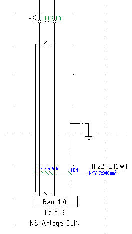

Hallo Leute
gibt es für so einen Fall eine schönere Darstellungsart. (siehe Anhang).
Denn wenn sich die parallelen Adern durch den ganzen Plan ziehen sieht das etwas komisch aus.
wie macht ihr so was ?
Danke für eure Hilfe

Hallo aschagu,
hm, vielleicht die beiden Zwangsverdrahtungen ein Raster über und unter dem Kabel platzieren?
