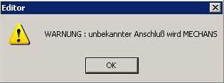

Ich kopiere momentan einige Blattinhalte aus einem alten Projekt
von 1995 in ein neues, um sie auf den aktuellen Stand gebracht
dort einzupflegen.
Dabei kommt hin und wieder einmalig die Warnmeldung:
"unbekannter Anschluss wird MECHANS" (siehe Anhang)
Ansonsten gibt es keine Probleme. Die Blätter werden eh grundlegend
überarbeitet.
Muss ich mir Gedanken machen dass ALWIN mir dehalb irgendwann
in die Suppe spuckt oder mir 287 MECHANS - was immer das sein mag -
um die Ohren haut und das Projekt schrottet.
Ich traue es ihm eigendlich nicht zu, aber wie sagte schon Bodo
der Weise
"Ganz sicher kann man sich nie sein"
Beruhigende Entwarnungsmeldungen bitte an

Hallo Dete,
vermutlich sind die Blätter aus dem alten Projekt nicht hundertprozentig in Ordnung. Sie sollten aber eigenlich durch das neuere Programm repariert werden.
Was ein MECHANS ist, siehe bitte in der Online-Hilfe.
Eventuell ist es sicherer die Zeichnungen per ASCII zu übernehmen.

Original erstellt von Dete:
... MECHANS - was immer das sein mag -
Siehe OH
Kommando: mechans (Mechanischer Anschluss)
Menüpunkt EINFÜGEN / Anschlüsse/ MECHANISCH
Dieses Kommando ist nur im Symbolbau zulässig.
Die Darstellung der Zusammengehörigkeit mehrerer Teile eines Betriebsmittels wird auch durch die mechanische Wirkverbindung (DIN 40719, Teil 3, Absatz 5.6/5.7) erlaubt. Diese Darstellung wird vom Programm unterstützt.

Hallo Pelle, hallo Kai,
danke für Eure aufschlussrechen Hinweise.
Also keine akute Gefahr, aber ich werde sicherheithalber
mit ASCII arbeiten.
Danke vielmals und alles Gute
