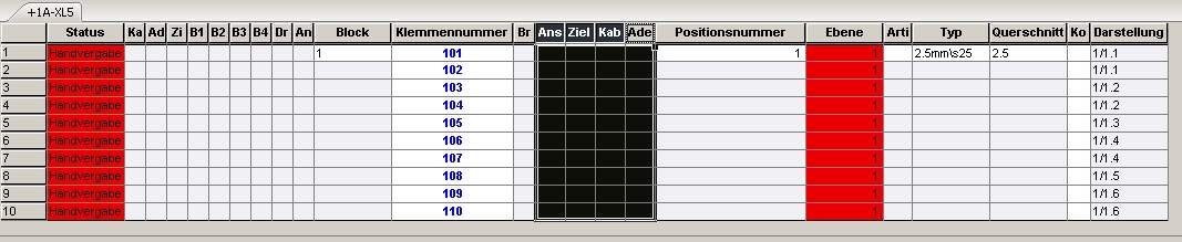

schau mir gerade den Terminal Block Designer und die neuen Klemmenplan erstellung aus dem BMK-Tree an.
Dabei habe ich folgendes Problem. Wir haben Standardmässig 3-Leiterklemmen. Hat bisher auch wunderbar funktioniert, doch hier meckert er mir alle an.
Finde dazu gerade keinen Ansatzpunkt was muss da wie wo sein damit das funktioniert.
Kann mir da jemand helfen..
dank euch
gruß Mathgi

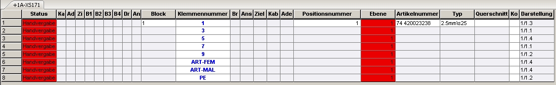

ja also im Terminal Block Designer (TBD) ;-)
werden alle Rot markiert an dem 2 mal ein Anschluss belegt ist.
Das sind ja ber 3 Leiterklemmen, d.h. es stehen 2 extern und 1 intern zur Verfügung.
Seither bei Verdrahtung und Klemmnplan erstellung über Stapel hat sich niemand beschwert und es kam auch so raus..  tuts jetzt auch aber er meldet in der TD_ErrorList.txt die doppelten alle an.
Will dem quais nur bei bringen das 2 Anschlüsse an extern ok sind. Weiß aber grad nicht wo das wie zusammenhängt.

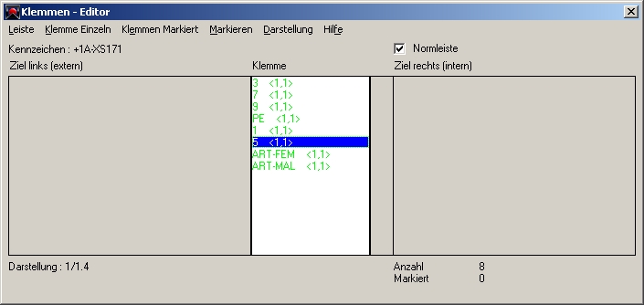

wenn du ein aktuelles Klemmensymbol nimmst, hast du noch die Einträge für Klemmenblock und Klemmenebene. Die würde ich mal kontrollieren, ggf. damit experimentieren und die Resultate im TBD ansehen.

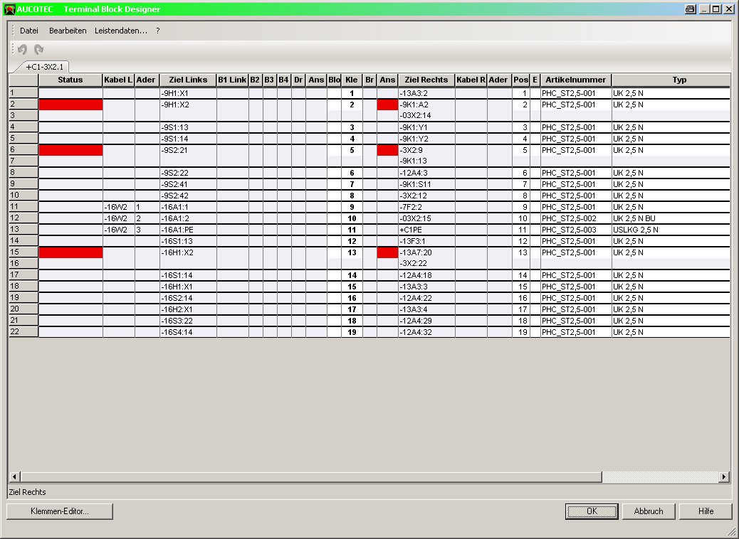

ich habe das gleiche Phänomen auch im Elcad Demo Projekt.
wenn man auf die Roten Felder mit der Maus fährt steht unten
Anschluss überbelegt.
ind in der TD_Errorliste.txt werden die Klemmen auch als
Fehler in der Verdrahtung
ausgegeben.
gruß Mathgi

wie sieht denn die entspr. Stomlaufplanseite aus?
Ist beispielsweise eine Connection mit einem Punkt auf eine andere gezogen, so kann die Verdrahtung nicht eindeutig sein und ggf. zu Fehlern führen.
Meines Wissens nach ist der TBD noch in der Überarbeitung und wird mit 7.5.1 aktualisiert, vielleicht hat diese Version auch noch leichte Schwächen.

das ist das "ELCAD_750" Projekt
Seite 9 in Detailplanung / Stromlaufplan / Linie 1
Klemme -3X2.1
gruß Mathgi

ich hab mir die Seite mal angesehen, es gehen zwei Verbindungen von einem Klemmenanschuss durch Zwangsverdrathung ab. Insofern hat der TBD zurecht gemeckert, der zweite Drath müsste auf einem anderen Anschluss der Klemme (z.B. andere Ebene) liegen, dann wäre es richtig und würde nicht angemeckert.

ja ok..
aber zurück zu meiner Ursprünglichen Frage:
Wie bring ich dem TBD jetzt bei dass 2 zulässig sind!?!?
bzw. wie stelle ich das an mit der 2. Ebene?
gruß Mathgi

hi Bodo
welche Infos soll ich da finden?
Das Problem ist doch dass wenn 2 El. Verbindungen auf einen Anschlusspunkt einer Klemme (z.B. extern) gehen der TBD bzw. die Klemmenplanerstellung aus dem BMK-Tree mir das als Fehler ausgibt.
So wo kann ich einstellen oder Festlegen dass 2 Verbindungen pro externem Anschlusspunkt ok sind?!?!
Dazu find ich keine Infos. Das mit Ebenen versteh ich nicht!?
Nun was hat sich Elcad dabei gedacht?
Die Situation die ich habe, habe ich ja auch im Elcad Demo Projekt gefunden und beschrieben!!!
gruß Mathgi

Hallo Mathgi,
der TDB ist für die Version 7.5 vollständig neu entwickelt worden und soll irgendwann man den alten Klemmeneditor ablösen. Der TDB enthält im Augenblick noch nicht alle alten Funktionen, aber es wird daran gearbeitet.
Unter anderem kennt der TDB noch nicht die auflegbaren Verbindungen.
Verstehe die roten Felder nicht als Fehlermeldung, sondern als Hinweis, dass hier etwas nicht in Ordnung seien könnte.
Beim Erzeugen der Klemmenpläne aus dem Bmk-Tree erhalte ich in der Fehlerliste keine entsprechenden Fehler. Die dort aufgeführten "Fehler" entstehen dadurch, dass kleine Blattstapel gebildet werden die alle Blätter für eine Leiste enthalten. Dabei kann es dazu kommen, dass Ziele von Potenzial nicht gefunden werden.
Für die Festlegung der möglichen Verbindungen siehe Code 22 in der Online-Hilfe. Das hat aber z.Z. keinen Einfluss auf den TDB sondern nur auf die Berechnung der Verdrahtung.

HI Pelle
wenn ich Klemmenpläne aus dem BMK-Tree erzeuge wird die TD_ErrorList.txt erzeugt (siehe Anhang).
Dort werden genau die Verbindungen bemängelt die der TBD Rot Markiert.
Deshalb hab ich das gedanklich in einen Topf geworfen
Aber wenn das schon in Arbeit ist warte ich eben noch ein paar Tage bis SP1 rauskommt.
gruß Mathgi

Habe auch noch ein paar Fragen zum Terminal Block Designer
Bei mir werden die Klemmen falsch importiert
Klemmennummer-Reihenfolge
Normleiste : 3 - 5 - 7 - PE - 1 - 9 - ART-FEM - ART-MAL
Klemmeditor: 3 - 5 - 7 - PE - 1 - 9 - ART-FEM - ART-MAL
TBD        : 1 - 3 - 5 - 7 - 9 - ART-FEM - ART-MAL - PE
Im Klemmeneditor werden die Klemmen richtig nach Reihenfolge importiert, im TBD jedoch alphabetisch sortiert.
==> Den TBD scheint die Sortierreihenfolge nicht zu interessieren.
==> Es wird auch nur die erste Klemme in Bezug Block, Positionsnummer, Typ und Querschnitt importiert. Bei den Normleisten wird nur eine Artikelnummer importiert.
Sind diese Probleme bekannt oder mache ich was falsch?
Kann ich auf die 7.5.1. hoffen zur Fehlerbehebung, wenn ich nicht der Schuldige bin.
Gruss Daniel

Hallo Daniel,
das Bild aus dem Klemmeneditor zeigt eine Merkwürdigkeit.
Hinter den Klemmenbezeichnungen steht jeweils "<1,1>".
Das sind die Blocknummer (Positionsnummer im TBD) und die Ebene innerhalb des Blockes. Das dürfte den TBD sehr verwirren, da er nun annimmt dass alle Klemmen zum selben Klemmenblock gehören.

Bei uns haben alle Klemmen- und Steckersymbole Block- und Ebenenbezeichnungen
Diese Angaben kommen glaube ich auch erst ab der Versione 7.4.x im Klemmeneditor.
Haben aber da keine Probleme damit gehabt.
Projekt sende ich nachher an Bodo
Gruss Daniel

Hallo Daniel,
die Block- und Ebenenbezeichnungen sind das Problem.
Wenn Du im TDB mit dem Cursor auf die roten Felder gehts, erscheint am unteren Rand die Meldung "Stockwerk mehrfach im Block".
Das alle Klemmen den Block 1 und die Ebene (Stockwerk) 1 haben, ordnet der TDB alle Klemmen diesem Block 1 zu und stellt fest das innerhalb des Block mehrfach diese Ebene (Stockwerk) verwendet wird.
Da ich nun Deine Klemmen nicht kenne, kann ich nur mutmaßen, was richtig wäre. Wenn es sich um Einzelklemmen handelt, sollte die Blocknummer z.B. von 1 bis n hochgezählt werden. Die Sortiernummer ist dann auch nicht mehr nötig.
Viele Grüsse von Saltkråkan
