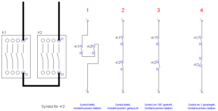

Hallo Elcad-ler
ich möchte zwei Schützkontakte effizient verdrahten. Schaut euch bitte mal die beigefügte Skizze an:
Zwei Schütze sitzen nebeneinander und die beiden Hilfskontakte müssen in Reihe geschaltet werden. Zeichnerisch  wäre es üblich, die Brücke von -K1:22 nach -K2:21 zu legen. Dann müsste aber eine Ader um die ganze Schiene herum gelegt werden um beim zweiten Schütz wieder oben anzukommen. Der natürliche Weg wäre die beiden unteren Klemmen K1:22 und K2:22 einfach zu brücken (s. Skizze). Aber wie zeichnet man das im Stromlaufplan?
Variante 1 (Tatzelwurm): eigentlich logisch, aber hochgradig unschön; zumal verbieten einige Kunden "aufsteigende Strompfade" (warum auch immer).
Variante 2: die Kontakte beim -K2 wurden gedreht, die Symbolgrafik sonst bleibt. Bedeutet Erweiterung der Symbole, bzw neues Symbol für diese Darstellung. Sieht gut aus, man muß aber genau hinsehen, um den Unterschied zu bemerken.
Variante 3: Symbol für -K2 um 180° gedreht und die Texte mit vielen vt[1..3] wieder zurückgedreht. Symbol bräuchte nicht erweitert werden, macht aber Arbeit beim Zeichnen.
Variante 4: Symbol für -K2 an Y-Achse gespiegelt; das Bmk könnte man mit vt1 noch nach oben schieben. Macht am wenigsten Aufwand, sieht passabel aus.
Daraus ergeben sich viele, viele Fragen:
Müssen Kontakte immer von oben nach unten in aufsteigender Reihenfolge (21-22) gezeichnet werden?
Müssen Kontakte immer von links "betätigt" werden? Ist die Aussage "von links oder von unten" eine Empfehlung oder ein Zwang?
Muß die Zunge immer unten angebunden sein?
Gibt es weitere Möglichkeiten?
Was sagt eine Norm dazu?
Wie würdet ihr das lösen?

Guten Morgen,
was die Norm dazu sagt weiß ich nicht. Aber ich nutze in solchen Fällen die Variante 2. Habe auch entsprechende Symbole dafür.
Andreas

erstellt am: 03. Mrz. 2009 10:06    Editieren oder löschen Sie diesen Beitrag!  <-- editieren / zitieren -->   Antwort mit Zitat in Fett Antwort mit kursivem Zitat    Unities abgeben: 1 Unity (wenig hilfreich, aber dennoch)2 Unities3 Unities4 Unities5 Unities6 Unities7 Unities8 Unities9 Unities10 Unities Nur für ATenner 10 Unities + Antwort hilfreich
was die Norm dazu sagt weiss ich leider auch nicht, allerdings verwenden wir auch Variante 2.
Dabei solltest du allerdings aufpassen dass nicht nur die Symboltexte, sondern auch die Anschlüsse im Symbol geändert werden, da es ansonsten zu Problemen mit der Verdrahtungsliste kommen kann (und ja, wir hatten solche Probleme).
Haben das dann gelöst indem die Dialognummern beim Transfer vertauscht werden (Anstelle von ("ANO",11,12,9)>(14) wird beim "verdrehten" Symbol einfach("ANO",12,11,9)>(14) verwendet. (Die Dialognummern müssen natürlich an dein Symbol angepasst werden. 11 ist bei uns der obere Anschluss, 12 der untere Anschluss, 9 die Artikelnummer des Schütz, und 14 der Verweiß).
Matthias

Original erstellt von ATenner:
ich möchte zwei Schützkontakte effizient verdrahten. Schaut euch bitte mal die beigefügte Skizze an: [...]
Tja, habe hier zwar vor mir ein altes DIN-Taschenbuch 512, da wird aber dieses Problem nicht behandelt ...
Wie auch schon matthias86 geschrieben hat, machen wir es wie "Variante 2", mit 2 Symbole.
Servus, Erwin

erstellt am: 03. Mrz. 2009 11:05    Editieren oder löschen Sie diesen Beitrag!  <-- editieren / zitieren -->   Antwort mit Zitat in Fett Antwort mit kursivem Zitat
Hallo noch mal,
ich habe gerade die IEC 61082 "Erstellung von Dokumenten der Elektrotechnik"
durchgeblättert, habe aber nichts entsprechendes gefunden.
Uli

erstellt am: 03. Mrz. 2009 20:26    Editieren oder löschen Sie diesen Beitrag!  <-- editieren / zitieren -->   Antwort mit Zitat in Fett Antwort mit kursivem Zitat
Hallo noch mal,
Variante 4 ist laut IEC 61082 illegal.   Habe ich eben entdeckt.
Uli

Hallo Frank,
auch das ist eine Möglichkeit, wobei frei editierbare und verschiebbare Kontaktspiegel Standard sein sollten. Mich persönlich würde das tauschen im Kontaktspiegel stören, ich halte in diesem Fall ein eingreifen am Kontakt für schöner. Aber wie gesagt, das ist Geschmacksache, zum Glück gibt es da im ELCAD ja ungeahnte Möglichkeiten.
Ralf
