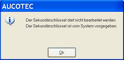

Hallo bodo,
wie kann ich die Sekundärschlüssel in der Stammdatenstruktur verschieben ? (siehe Anhang)
Servus,

nobbi64
Elektrokonstrukteur
Sehen Sie sich das Profil von nobbi64 an!   Senden Sie eine Private Message an nobbi64  Schreiben Sie einen Gästebucheintrag für nobbi64
Beiträge: 66
Registriert: 08.02.2005
ELCAD 7.5.0 Prof. (FlyingLicence) unter Windows XP. Drucker: Brother HL-8050N.
erstellt am: 02. Mrz. 2009 13:46    Editieren oder löschen Sie diesen Beitrag!  <-- editieren / zitieren -->   Antwort mit Zitat in Fett Antwort mit kursivem Zitat    Unities abgeben: 1 Unity (wenig hilfreich, aber dennoch)2 Unities3 Unities4 Unities5 Unities6 Unities7 Unities8 Unities9 Unities10 Unities
Ich kann die S-Key's weder Bearbeiten, Verschieben oder sonst was.
(Anbei nochmal Anhang)
Servus,
nobbi64
Wir sind alles nur Anfänger, das Leben ist zu kurz um es weiter zu bringen. (C. Chaplin)
Bodo_M
Beiträge: 5310
Registriert: 15.11.2001
erstellt am: 02. Mrz. 2009 13:55    Editieren oder löschen Sie diesen Beitrag!  <-- editieren / zitieren -->   Antwort mit Zitat in Fett Antwort mit kursivem Zitat    Unities abgeben: 1 Unity (wenig hilfreich, aber dennoch)2 Unities3 Unities4 Unities5 Unities6 Unities7 Unities8 Unities9 Unities10 Unities Nur für nobbi64 10 Unities + Antwort hilfreich
hallo nobbi,
du gehst auf "Extras", "Struktur", "Erweitern" und dort kannst du
eingeben. verschieben gibt es dort leider nicht.

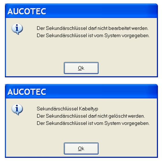

nobbi64
Elektrokonstrukteur
Beiträge: 66
erstellt am: 02. Mrz. 2009 14:21    Editieren oder löschen Sie diesen Beitrag!  <-- editieren / zitieren -->   Antwort mit Zitat in Fett Antwort mit kursivem Zitat    Unities abgeben: 1 Unity (wenig hilfreich, aber dennoch)2 Unities3 Unities4 Unities5 Unities6 Unities7 Unities8 Unities9 Unities10 Unities
Ich fürchte ich habe eine falsche Fährte gelegt. Ich habe das Problem bei den Sekundärkeys der Kabelauswahl.
Und da darf nicht ändern oder löschen. siehe Anhang (hoffentlich klappts diesmal)
Servus,
nobbi64

Bodo_M
Beiträge: 5310
erstellt am: 02. Mrz. 2009 14:26    Editieren oder löschen Sie diesen Beitrag!  <-- editieren / zitieren -->   Antwort mit Zitat in Fett Antwort mit kursivem Zitat    Unities abgeben: 1 Unity (wenig hilfreich, aber dennoch)2 Unities3 Unities4 Unities5 Unities6 Unities7 Unities8 Unities9 Unities10 Unities Nur für nobbi64 10 Unities + Antwort hilfreich
hallo nobbi,
stimmt, an dieser stelle geht das nicht, sorry.
