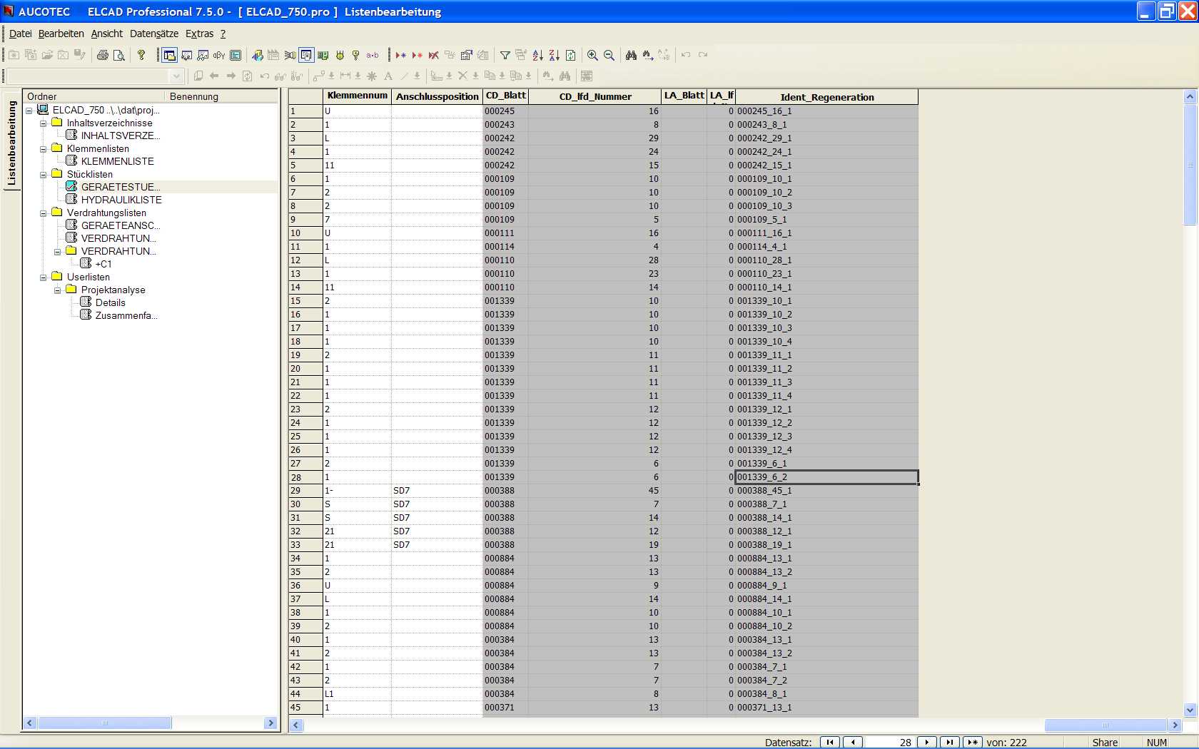

in der Stückliste wird in den letzten Spalten (die Ausgegrauten) eine Nummer (Ident Reg.) gespeichert die es ELCAD ermöglicht die Artikelnummer an die Richtige Stelle zurück zu schreiben. Diese Felder lassen sich aber nicht importieren.
mfg Robert

Hallo Dete,
muß da Bodo wiedersprechen.
jeder Artikel bekommt in der Stückliste eine eigene Nummer (siehe Bild). Wenn diese Vorhanden ist kannst Du auch die Artikelnummer 2 usw. zurückschreiben. Wie ich aber schon geschrieben habe kannst Du die Nummer nicht importieren.
Ich habe es selber mit der Version 7.4 und 7.5 probiert
mfg Robert

erstellt am: 05. Mrz. 2009 12:40    Editieren oder löschen Sie diesen Beitrag!  <-- editieren / zitieren -->   Antwort mit Zitat in Fett Antwort mit kursivem Zitat    Unities abgeben: 1 Unity (wenig hilfreich, aber dennoch)2 Unities3 Unities4 Unities5 Unities6 Unities7 Unities8 Unities9 Unities10 Unities
Hallo Robert,
danke, dass Du Dich der Sache nochmal annimmst.
Egal wie........ es scheint nicht möglich zu sein,
die Artikelnummer2 in der Liste zu ändern und diese
Änderung wieder ins Symbol zurückzuspielen, auch wenn
diese Ident-Regeneration vorhanden ist.
(Auch in Version 7.4. nicht.
Ich hab's aufgegeben
Nochmals danke und Gruß
Dete

Moin Experten,
zunächst noch einmal vielen Dank für die Lösungssuche.
Inzwischen habe ich etwas experimentiert und bin ein wenig schlauer.
Zur endgültigen Lösung fehlt mir aber noch ein kurzes Stück.
Zur Erinnerung:
Es ging darum, Die "leeren" Materialeinträge in den Symbolen
mit den Daten aus möglichst einer externen Liste (z.B. XLS) zu füllen.
Folgende Erfahrungen liegen vor:
a)
Wenn eine Geräte-Daba angemeldet ist, reicht es, in der ELCAD-internen
Stückliste die richtige Artikelnummer (Primärschlüssel)
einzutragen und die Daten erscheinen vollständig nach Ausführen von Extras/Automatik/
"Artikelnummer in Zeichnung übertragen" im Symbol.
So weit so gut ...... ich habe aber die Artikel-Nummern BMK-bezogen in meiner
EXCEL-Liste und müchte sie nicht einzeln in die ELCAD-Stüli klimpern.
b)
Ein Übertragen der Artikel-Nummern ins Symbol klappt nur, wenn die grauen Felder
wie "Ident-Regeneration" und ... vorhanden sind
c)
Wir haben festgestellt, dass diese grauen Felder sich nicht importieren lassen.
Na gut ... es gibt ja den Modus "Daten-Abgleich"
Frage:
Warum funktioniert beim Import der Einlesemodus Daten-Abgleich nicht ??????
Die leeren Felder bleiben leer, obwohl sie in der Excel-Liste gefüllt sind.
d)
Bei der Option Daten-Zufügen stehen die richigen Daten überall drin, aber die so wichtigen
grauen Felder bleiben leer, was uns auch nicht weiterhilft. (siehe b))
Ich hoffe, dass vielleicht nur eine Einstellung geändert werden muss.
Zweckdienlichen Hinweise sieht dankbar entgegen
Dete
