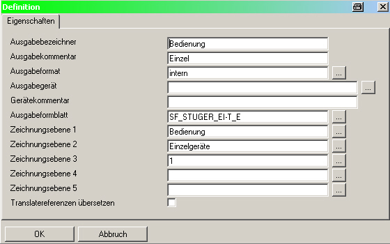

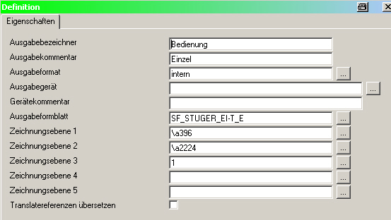

das auf der Tauschbörse zur Verfügung gestellte Script "Protokolle löschen & bearbeiten" , weiß bei mir eine entscheidende Fehlfunktion auf.
Beim Sortieren/Editieren wirf es mir alle Translateeinträge in den Ebenen heraus, bzw. erstetzt die durch den Translatetext.
Da ich hauptsächlich mit Translateeinträgen im Zeichnungstree arbeiten wurden meine Protokolle alle unbrauchbar.
Evt. Warnhinweis zum Download dazuschreiben, oder vielleicht kann das der Script-Guru lösen  , das wäre natürlich noch besser.

Hi
Ich habe das Skript gestartet (aus Elcad Prof V7.5) um die Funktion SORTIEREN auszuführen.
Danach sind die Translateverweise umgeschrieben Siehe bilder.
vorher: hc_063.jpg
nachher: hc_064.jpg

Hallo Mathgi,
da hast du recht, die Definitionen der Ausgabezeichnungen werden auch bei mir in Klartext übersetzt.
Das Problem ist in Bearbeitung, Rückmeldung folgt.

doku_kill.zip
moin zusammen,
RKo (der unglaubliche) hat das script überarbeitet, die translate
texte werden nicht mehr übersetzt.
