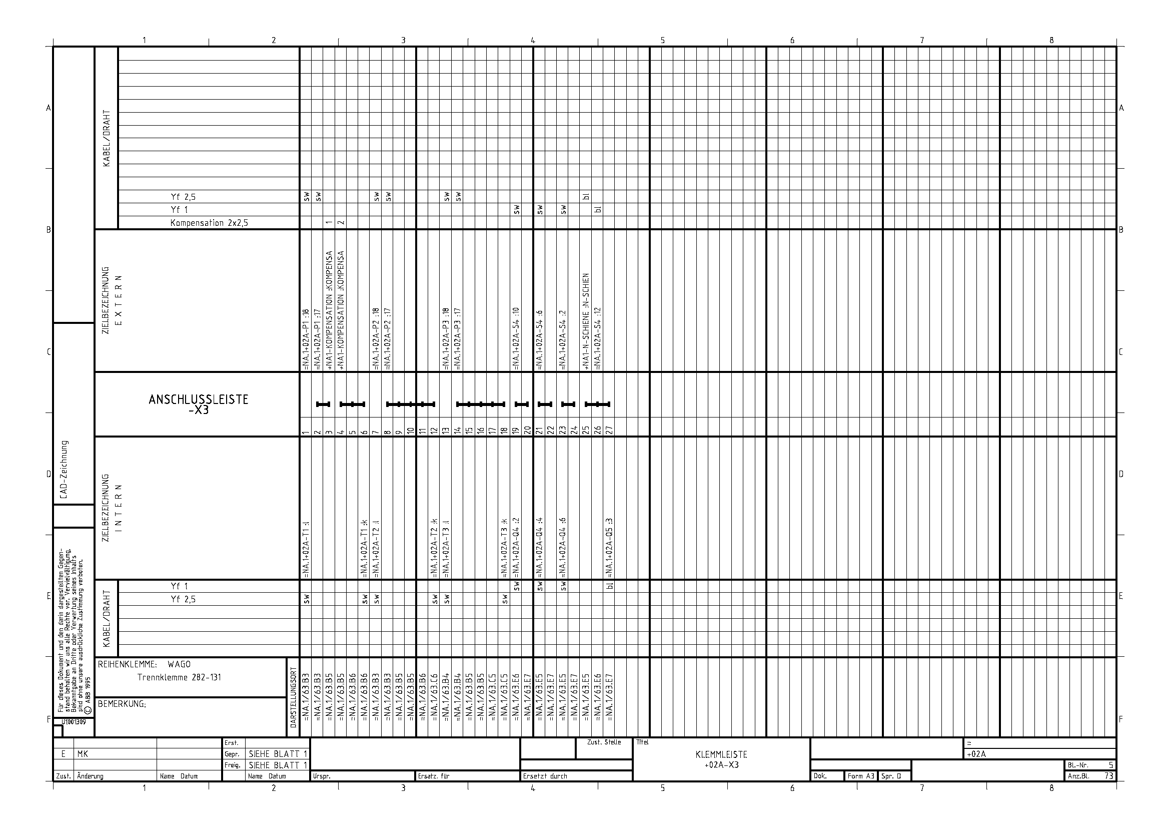

Hallo Leute,
ich habe mal wieder ein kleines Problem.
Gibt es in Elcad die Möglichkeit, einen Klemmenplan grafisch darzustellen bzw. zu erzeugen. In Eplan heißt das Klemmendarstellungsplan meines Wissens. Dort wird die Klemmleiste waagrecht dargestellt und oben und unten werden die angeschlossenen Bauteile mit evtl. Kabeln erzeugt.
Gibt es das in Elcad oder könnte man es vielleicht machen?

Hallo Rob,
ich vermute Du meinst das, was in ELCAD Anschlussplan heißt.
Wähle einfach beim Anlegen des Stapels für den Klemmenplan "Anschlußplan" an.

Original erstellt von robroy55:
Oder meinst Du es so, wie im Anhang?!?
Dass muss man sich selber "schnitzen"!
Servus, Erwin

hallo,
du kannst in der maske zwischen "Automatik", "Multimatik" und
"Anschlußplan" auswählen.
