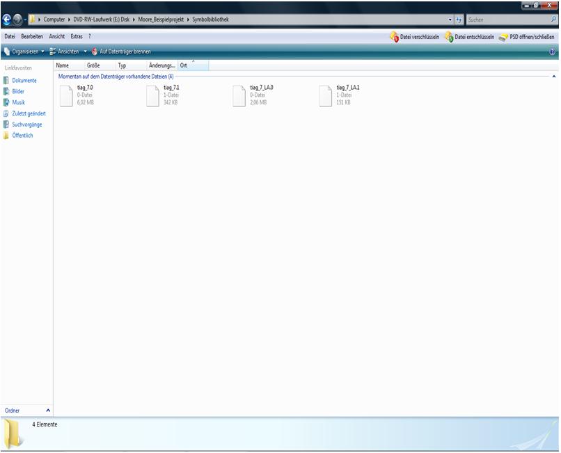

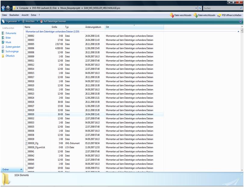

ich habe auf der DVD folgende zwei Ordner:
"xxx.pro", wobei Ordner und Projektname auch gleich sind und einen Ordner der "Symbolbibliothek" heißt.
Den kompletten Projektordner habe ich in folgendes Verzeichniss kopiert: c:\Programme\aucotec\elcad\740\dat\Projekte.740\xxx.pro
Den Inhalt des Symbolbibliothekordners habe ich in folgendes Verzeichniss kopiert: c:\Programme\aucotec\elcad\740\dat\Symbole.740
Ich schicke am besten mal zwei Screenshots der Inhalte mit.

auf den bildern, sieht man den pfad zu deinem dvd laufwerk.
die daten dürfen unter vista nicht im programm ordner liegen.
tschüss aus hannover
bodo m
