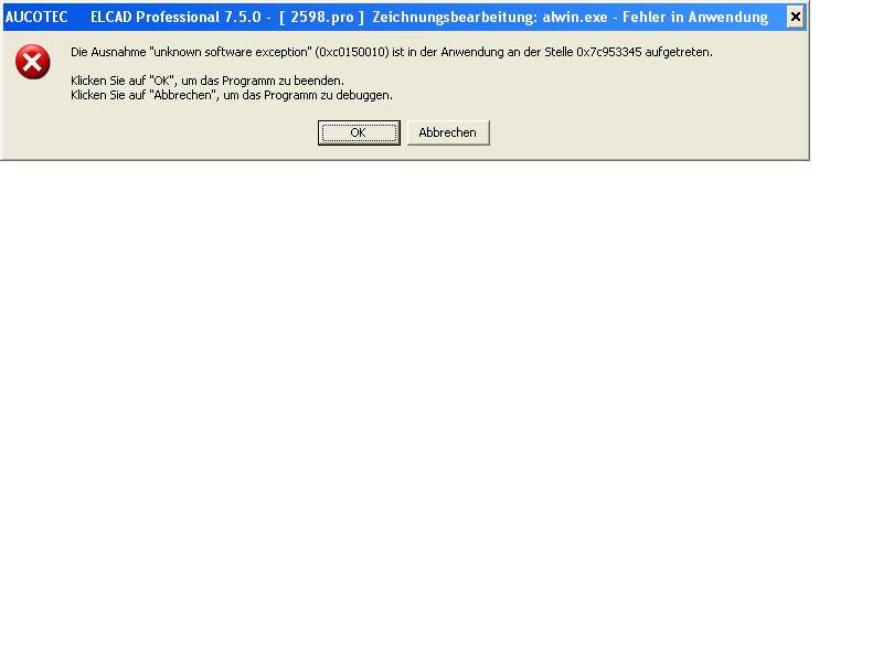

Guten Morgen,
Alwin stürzt mir (seit ich die 7.5 habe) des öfteren ab. Mit dem Fehler den ich als Bild angehängt habe.
Elcad wurde wegen Rechnerwechsel auch schon neu installiert.
Hat jemand eine Idee woran das liegen könnte?
Es passiert beim arbeiten und auch wenn ich gar nichts am Rechner mache. Einfach so  .

hallo Andreas,
wenn ich dich richtig verstehe, stürzt das elcad erst ab, seit dem du
einen neuen rechner hast? oder läuft die 7.4 auf diesem computer
problemlos?

Hallo Andreas,
welches Betriebssystem verwendest Du? Diese Information und sonstige kannst Du in der Systeminfo/Zusatztext in diesem Forum eintragen (<--- siehe links). Ist der Absturz nur bei diesem Projekt?

Da hab ich mich wohl falsch ausgedrückt. Es war auch auf dem alten Rechner schon der Fall.
Die 7.4 lief auf dem alten Rechner problemlos.
Auf beiden Rechnern ist war WinXP(32) SP2.
Es ist bei verschiedenen Projekten. Das komische ist, auch wenn ich gar nichts mache, dann stürzt er ab.

hallo,
um es einfach zu sagen, die 7.5 stürzt auf 2 computern ab, auch
ohne etwas zu tun????

Ganz genau so schaut es aus.
Einfach so.
Der letzte Absturz ist aufgetreten wie ich Zeichnungen in einen Stapel geschoben habe.
Davor habe ich Telefoniert und nix gemacht und da ist er auch abgestürzt.

hallo,
es ist also nicht nur in einem projekt....ganz sicher?
hast du vielleicht bei dem update von 7.4 auf 7.5 die aucotec.ini
kopiert? wenn ja, benutz mal unsere aus dem "bak" verzeichnis.
(kopieren und von elcad.ini, auf aucotec.ini umbennen, alte ini
vorher sichern).

Jepp die aucotec.ini habe ich kopiert, weil ich zu faul bin immer wieder alle Einstellung neu zu machen.
Werde Deinen Vorschlaf befolgen und tauschen.

Könnte es sein, daß der USB-Dongle einen USB-Hub nicht mag?
Weil eben ist er wieder ausgestiegen und danach hat er den Dongle erstmal nicht erkannt. Obwohl die LED geleuchtet hat  .

Hallo Andreas,
Tritt dieses Problem nur bei ELCAD 7.5 auf, oder ggf. auch bei anderen Anwendungen ?
(Der Fehlercode 0XC0150010 ist auch schon mal bei anderen Programmen vorgekommen)
aktualisiere den Rechner doch mal auf SP3.

@Bodo. Der gleiche Fehler wie oben beschrieben ist aufgetreten. Dann beim Neustart von Elcad ist Elcadview aufgegangen, obwohl der Dongle angeschlossen war.
@Kai. SP3 kann ich nicht installieren. Das macht wenn die IT. Da habe ich keine Aktien drin und kann da eigentlich auch nichts dran drehen.

Morgen,
mal so als Info. Seit ich den Dongle nicht mehr an dem USB Hub angeschlossen habe, sondern direkt (neuer Rechner hat mehr USB Steckplätze) läuft es problemlos. Muss ich nicht verstehen, ist aber so.
Bearbeite immernoch das gleiche Projekt und sonst hat sich auch nichts geändert.
