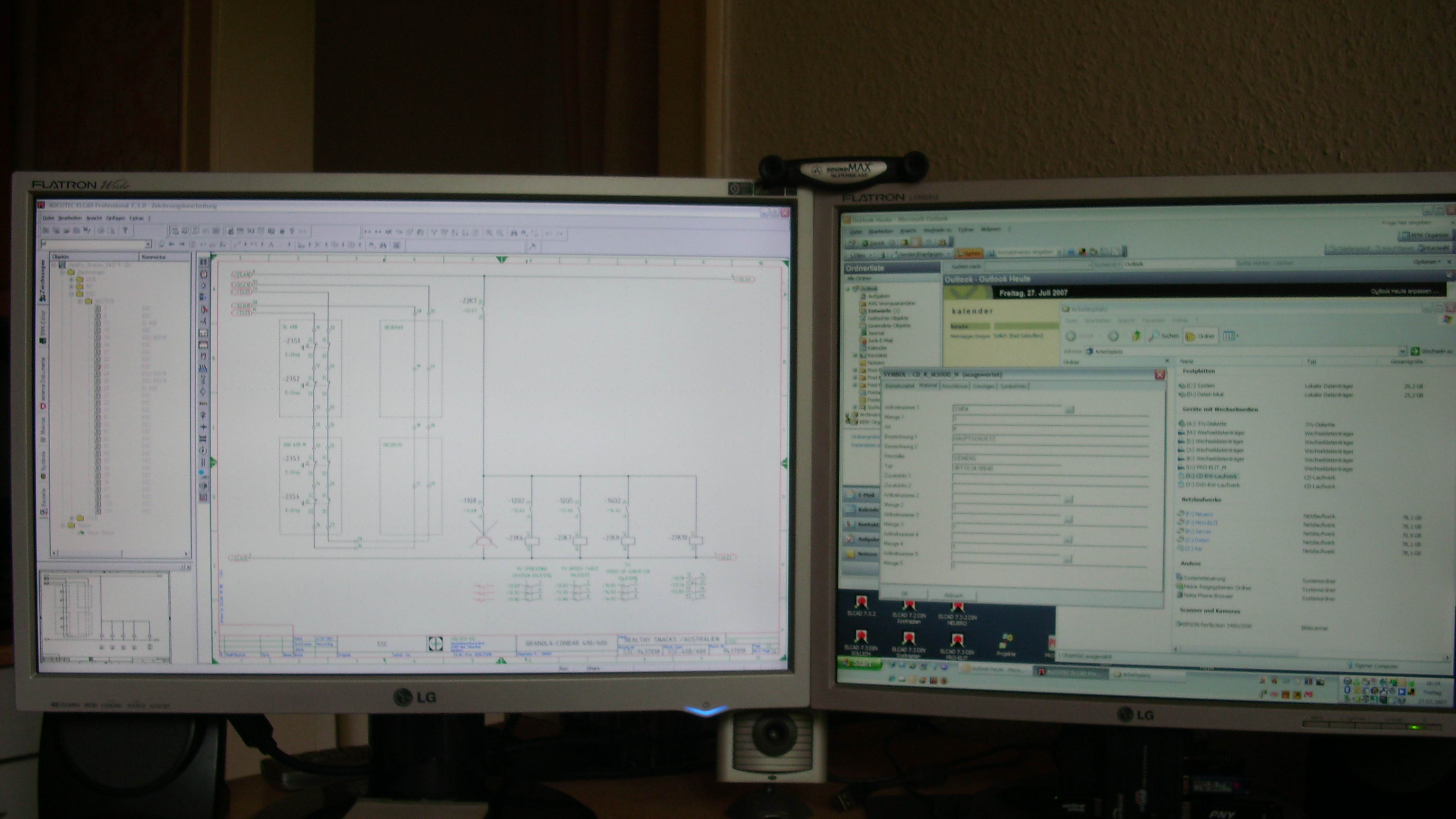

irgendwie war mir doch als wenn es für die 7.4 oder 7.5 geplant war, das man mit zwei Monitoren arbeiten können sollte.
Also, ich habe jetzt zwei Monitore am Arbeitsplatz, aber weder die 7.4 noch die 7.5 bekomme ich auf zwei Monitore aufgeteilt.
Einzig das Vorschaufenster bekomme ich vereinzelnd
Heiko

Hallo Heiko,
ich arbeite seit Jahren mit einer Zweischirmlösung, mit allen ELCAD-Versionen. Das ist eigentlich Sacghe des Grafiktreibers. Was meinst du den bezüglich ELCAD? Ich habe z.B. die Zeichnungsbearbeitung und Tree auf dem linken, die Dialogfenster und Vorschaufenster auf dem rechten Monitor, kein Problem.

Also, ich dachte daran Zeichnungsbearbeitung ein Monitor, Tree und Rest auf dem Anderen.
Wie erreiche ich denn zumindest Deine Lösung und sorge auch dafür das Elcad sich das merkt?

aber den Zeichnungstree kriegst doch von der Zeichnugsbearbeitung nicht weg, oder? Glaube, da liegt der Hase im Pfeffer. Fenster so groß ziehen, dass der Tree dann z.B. auf dem linken Monitor zu sehen ist, ist auch irgendwie nicht die top Lösung.
Stark ist für das momentane Elcad ein 16:10 Monitor, den dann möglichst groß. 22 oder 24" oder so. Da hast dann ein riesen Zeichnungsblatt und Platz für den Tree ist auch noch genügend. Ist jetzt aber nur mein Eindruck. Hab hier ein 19" 4:3 Display, zuhause nen 22" 16:10, ist ein himmelweiter Unterschied.

Original erstellt von HRompel:
Heiko
"Ansicht" --> "Arbeitsbereich speichern"

Ich denke das ist abhängig von deiner Grafiklösung. Ich habe eine NVidia Karte und konfiguriere die Einstellungen über die NVidia Systemsteuerung. Ich habe es so eingestellt, das mein Desktop auf beide Monitore erweitert wird. der Rechte ist meine primäre Anzeige. ELCAD merkt sich die Koordinaten und sichert die in der Aucotec.ini in Sektion [WIN_WinSizePos]. Mir ist aber aufgefallen, das die unterschiedlichen ELCAD-Versionen dies leicht unterschiedlich behandeln.
Du kannst aber auch z.B. dein ELCAD-Hauptfenster auf den rechten Monitor legen und soweit nach links ziehen, das der Tree auf den linken erscheint, ist aber alles Geschmackssache.
siehe Bild
Du kannst ja mal bei Aucotec den Wunsch äußern, das sich der Grid als eigenes Fenster darstellen lässt.

Hallo Heiko,
stelle den GraKa-Treiber so ein, dass beide Monitore nebeneinander liegen. (Also nicht spiegeln oder clonen...)
Dann ziehst Du die Fenster des Elcad (Tree, Zeichnungsbearbeitung) so in Position, dass es Dir passt, und speicherst
dann die Elcad-Oberfläche: Zeichnung schließen / Ansicht / Arbeitsbereich / speichern
Mit einem NVIDIA-Treiber kann man auch einstellen, in welchem Fenster die Meldungen aufgehen sollen, sonst hast Du
alle Fenster/Meldungen des Elcad genau in der Mitte und siehst auf jedem Bildschirm nur die Hälfte.
(Bei ATI-GraKas habe ich leider keine Ahnung)
