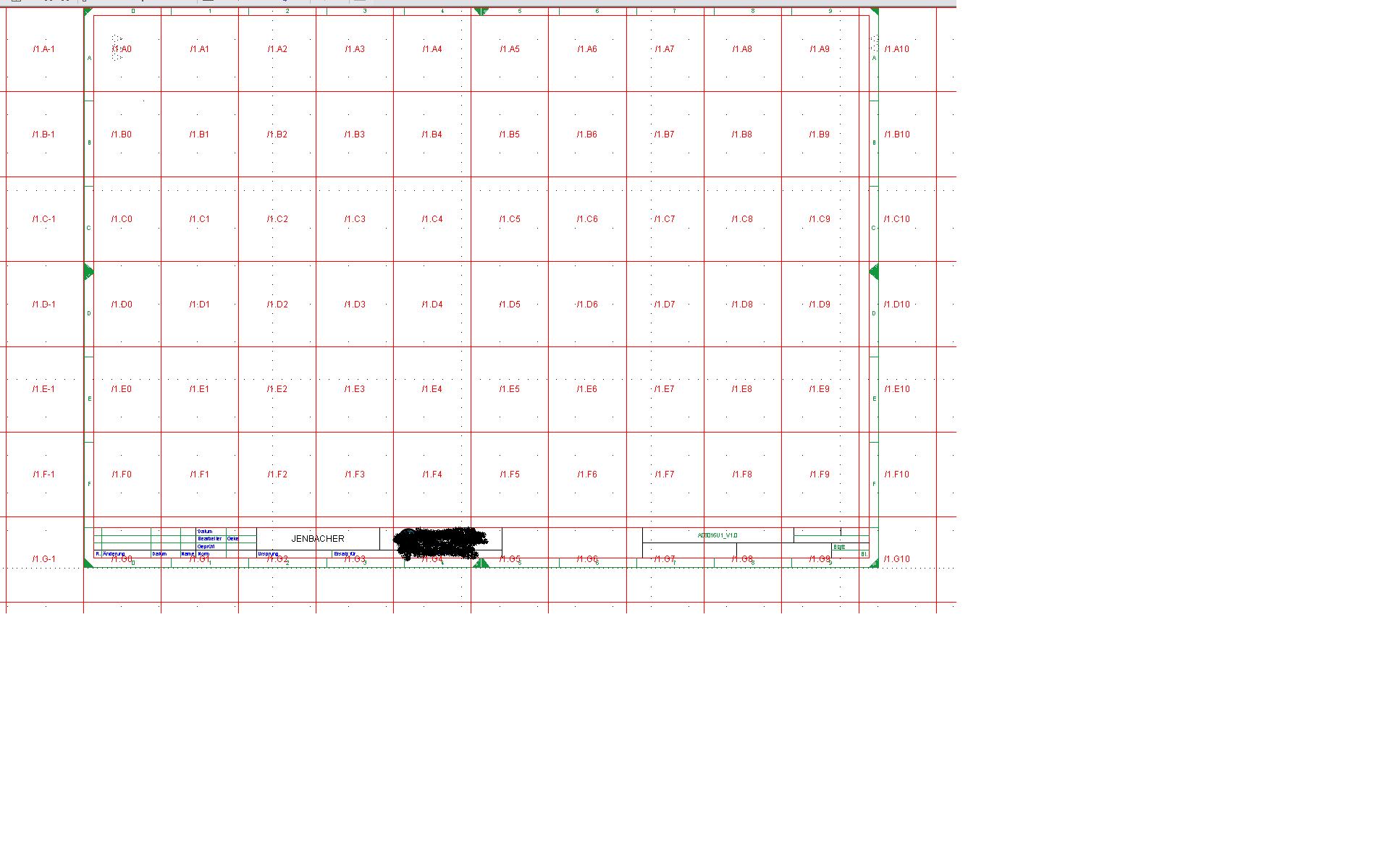

Hallo und ein schönes neues Jahr an alle!
Das euch vor dem richtigen start nicht langweilig wird.
Ausserdem hab ich euch eh schon lang nicht mehr genervt.
Frage
Ich schom vor längerem mal ein Formblatt mit mehr spalten gebastelt.
Nun hab ich angefangen meine Symbole mit der Formel für die automatische BMK zu versehen.
Ich bin dabei draufgekommen das der Raster zwischen spalten und reihen das Formblattes nicht nicht so ganz passt.
Im detail geht es um den start punkt der reihe und der Spalte kann man den irgendwie korrigieren.
Die abstände hab ich nämlich sonst richtig drinnen.
Gruß Gernot

Hallo Gernot,
dafür gibt es Codenummern (2010-2019), die im Formblatt eingearbeitet werden müssen. Wenn ich mich nicht irre hängt der Startpunkt vom Bezugspunkt des Formblattes ab.

hallo Gernot,
alle masse des formblatts sind in codenummern hinterlegt. was heisst
denn "nicht so genau passt"?

Ich müsste die Startwerte von Spalte und reihe um die 5-10 Punkte der Randleiste nach innen bzw nach unten versetzen.

hallo,
wie schon gesagt, die eintäge in den codenummern anpassen, im
symbolbau. mit dem befehl "test verweis" kannst du kontrollieren.
tschüss aus hannover
bodo m
Bodo_M
Beiträge: 5310
Registriert: 15.11.2001
erstellt am: 09. Jan. 2009 12:52    Editieren oder löschen Sie diesen Beitrag!  <-- editieren / zitieren -->   Antwort mit Zitat in Fett Antwort mit kursivem Zitat    Unities abgeben: 1 Unity (wenig hilfreich, aber dennoch)2 Unities3 Unities4 Unities5 Unities6 Unities7 Unities8 Unities9 Unities10 Unities Nur für Micki0815 10 Unities + Antwort hilfreich
hallo,
wenn die deine pfade wertikal/horizontal etwas breiter machst
also die werte hinter den codes, dann bekommst du den referenzpunkt
nach innen und unten.
bodo m
ps. wenn ich dich richtig versteh, musst du die werte verkleinern,
    wie schon gesagt test verweis

Das hilft mir nicht wirklich den dann stimmt der Raster erst nicht mehr mit der Zeichnung überein
Ich hab jetzt 41 gemessen und eingestellt
wenn ich das kleiner oder größer mach das bringt mir also leider nix
Ich hab im Bereich der Zeichnung 10 gleich große Spalten und 6 gleich große Reihen
Ich müsste jetzt irgendwie die erste Spalte (welche für die Reihenbeschriftung dient und einer breite von 5 hat), entweder separat eintragen können oder denn startpunkt wo das spektakel mit messung losgeht einfach um die 5 punkte versetzen können.

hallo Gernot,
der erste pfad ist etwas kleiner, dafür gibt es auch einen code.
aber mal anders: was hättest du denn gern, bitte mit einem beispiel.
ich kann mir das sonst vielleicht nicht vorstellen.

Eigentlich ganz einfach.
Ich möchte dass das Betriebsmittelkennzeichen automatisch aufgrund der Seiten Spalten und Reihenangabe eingetragen wird.
Ich hab bis jetzt ein Formblatt das ich zeichnungstechnisch so angepasst habe, dass
es einen Rand links, rechts und oben mit 5mm gibt.
Weiters gibt es die Spalten 0-9 (10 Spalten mit einer Breite von 41mm)
Ausserdem gibt es die Zeilen A-F (6 Zeilen mit einer Höhe von 42,15mm)
Das sieht man schön auf den Bildern.
Der rest bleibt dann für die Beschriftungsfelder unten.
Gruß Gernot
Problem ist jetzt nur der Raster fängt an der Aussenseite der Ecke A0 und nicht an der Innenseite der Ecke A0.
Dann würde die Beschriftung nämlich mit der Zeichnung konform gehen.
Weiters wären dann die Felder G0-G10 an der Unterseite und die Felder A10-G10 an der rechten Seite somit nicht mehr im Zeichnungsfeld.

Hallo Gernot,
dass die Spalten und Zeilen so krumme Werte haben, halte ich nicht für besonders glücklich. Ich würde vielleicht 40 x 22.5 mm nehmen.
Die Verschiebung des Rasterbezugpunktes auf die innere linke obere Ecke erreichst Du durch Anpassen der Werte von Code 2013 (auf 5.0) und 2017 (auf 292.0).

Hallo Pelle!
Genau das woltt ich wissen! Danke
Wo tifft man hier auf Probleme. Ich mein die ,15 bei mir ist schon krumm aber die vollen mm dürften ja kein problem sein oder?
Ich arbeite nur mit DIN A4 kommt das vielleicht bei DIN A3 wieder hoch?

Hallo Gernot,
auf echte Probleme trifft man wohl nicht, ich fände es nur schöner wenn die Grenzen der Strompfade auf einem sinnvollem Raster liegen, z.B. 2,5 mm.

Hallo Pelle!
Hast recht ist von der Seite her sicher besser.
Danke für den hinweis.
