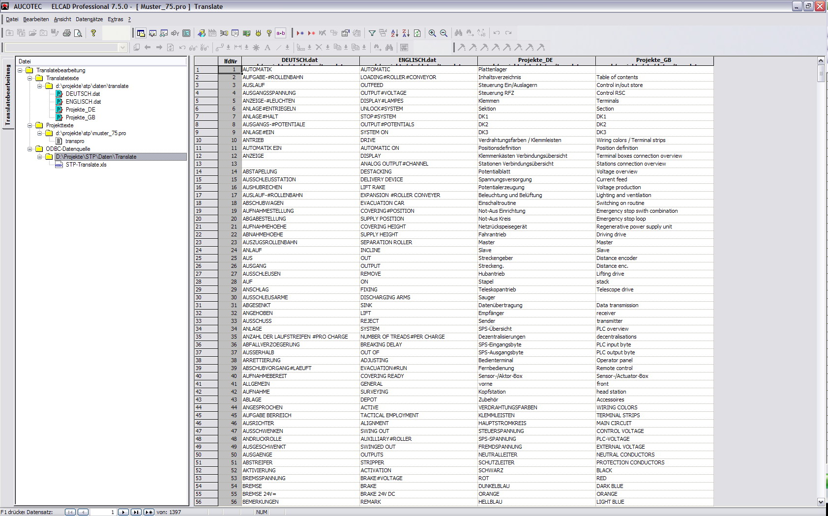

Hallo schon wieder,
habe es gerade mal mit der 7.3.2 versucht und ein paar #-Zeichen in die Translate
(nicht ODBC) eingetragen und dann nach Excel exportiert. Bei mir gehts. (Siehe Bild)
Uli

Hallo Helmut,
ich meinte es so: Wenn das Hash-Zeichen beim Export nicht mit raus kommt
oder im Excel nicht sichtbar ist, kannst Du das # ja gegen ein anderes Zeichen
tauschen. Dann macht nicht mehr das # den Zeilenumbruch, sondern z.B. das ∞ ≈ ∫ ≡
