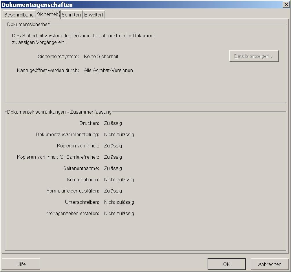

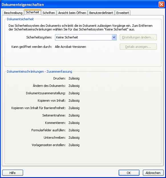

erstellt am: 04. Dez. 2008 12:52    Editieren oder löschen Sie diesen Beitrag!  <-- editieren / zitieren -->   Antwort mit Zitat in Fett Antwort mit kursivem Zitat    Unities abgeben: 1 Unity (wenig hilfreich, aber dennoch)2 Unities3 Unities4 Unities5 Unities6 Unities7 Unities8 Unities9 Unities10 Unities Nur für HDamm-Kauven 10 Unities + Antwort hilfreich
Bild 1 sind die Dokumenteigenschaften aus dem Acrobat Reader.
Bild 2 sind die Dokumenteigenschaften aus dem Arcobat Professional.
Im Elcad habe ich wie gesagt noch nichts gefunden wo man das sperren könnte.
Du gibts die PDFs auch über Speichern unter aus, oder?
Andreas

erstellt am: 04. Dez. 2008 13:13    Editieren oder löschen Sie diesen Beitrag!  <-- editieren / zitieren -->   Antwort mit Zitat in Fett Antwort mit kursivem Zitat    Unities abgeben: 1 Unity (wenig hilfreich, aber dennoch)2 Unities3 Unities4 Unities5 Unities6 Unities7 Unities8 Unities9 Unities10 Unities
Hallo Andreas,
vielen Dank für Deine Antworten.
  Ja
Nach Deinem Beispiel siht das ja wirlich so aus, das die Bearbeitungsmöglichkeiten nur vom PDF-Bearbeitungsprogramm abhängt.
Mit dem Reader geht halt nicht mehr und die Vollwersion darf alles.
Viele Güße
Hartmut
