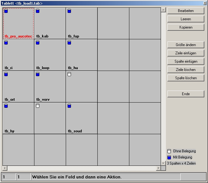

Hallo Elcadgemeinde
Suche einen Elcad-Schalter oder dgl. um das Bearbeitungsfenster im «Tablett»-Editor grösser als 5x5Felder einzustellen.
Mein Wunsch wäre 10x10Felder (wenn es nicht möglich ist frei zu wählen).
Gruss Daniel
erstellt am: 10. Nov. 2008 15:09    Editieren oder löschen Sie diesen Beitrag!  <-- editieren / zitieren -->   Antwort mit Zitat in Fett Antwort mit kursivem Zitat
Hallo Daniel,
kopiere den Befehl von einem Kästchen auf 4 Kästchen, schon hast Du die 10x10.
Die Tablett-Bitmap müsstest Du dann auch noch anpassen.
Ich empfehle dazu den Tablett-Editor von der Tauschbörse, der ist besser zu handhaben.
Uli

Hallo DMa,
in der ELCAD Tauschbörse findest du 2 Toolbar Editoren die vielleicht deine Anforderungen besser erfüllen. Meines wissens kann man die Darstellungsgröße im ELCAD Toolbar Editor NICHT einstellen.

Hallo Uli & Steffen
Besten Dank für Eure schnellen Antworten
Meine Tabletts sind bis 20Spalten auf 20Zeilen gross.
Da stört mich vor allem die Darstellung auf dem Bildschirm, da ich immer nur 1/16 meiner Felder sehe.
... und da leidet die Übersicht
In der Elcadtauschbörse (gute Sache !) habe ich die Tools gesehen. Müsste da aber einiges wieder anpassen für mich ...
Bin aber auch mit meiner jetztigen Lösung soweit zufrieden, ausser der angesprochenen Bildschirmübersichtlichkeit.
Vielleicht gibt es ja trotzdem einen unbekannten Schalter, den nur unsere hannoversche Freunde kennen.
Oder vielleicht wird sogar einer von Aucotec reingebastelt, ähhh reinprogrammiert.
Gruss Daniel
erstellt am: 10. Nov. 2008 15:29    Editieren oder löschen Sie diesen Beitrag!  <-- editieren / zitieren -->   Antwort mit Zitat in Fett Antwort mit kursivem Zitat
Original erstellt von DMa:
Hallo Daniel,
ach jetzt habe ich die Frage verstanden.... Sorry.
Anpassen musst Du nichts, einfach das Tablett mit dem Tablett-Editor v2
von "Steffen vom Stahl" öffnen, und loslegen.
Uli

Hallo Steffen & Uli
Überzeugt !!!  >>>  Tolle Sache  )
Spende eine Schachtel Units für beide !
Gruss aus der Schweiz
Daniel
