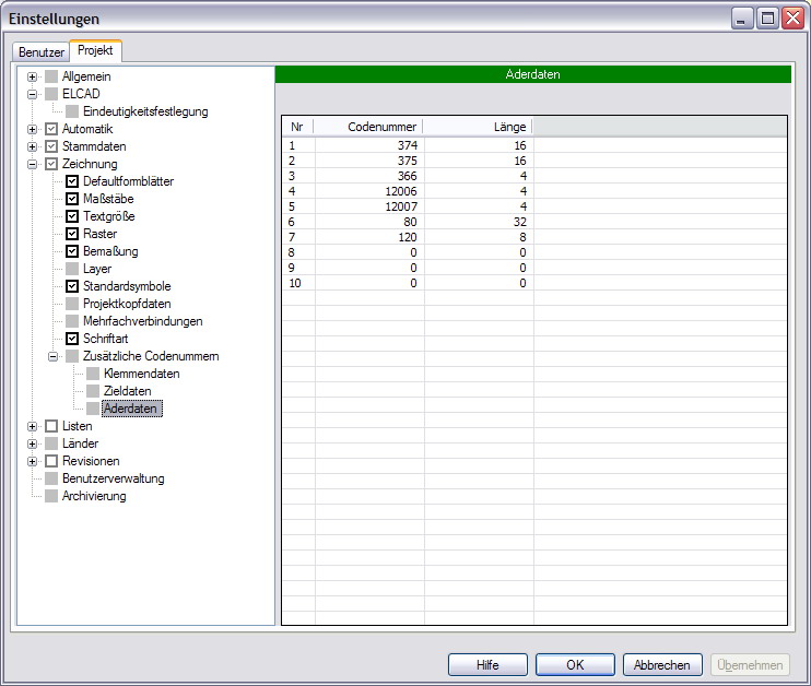

Die Aderkreuze werden auf der rechten = internen Seite angezeigt, das ist meiner Meinung nach auch richtig, da nur auf der linken Seite = extern ein Kabel von der Leiste zum Motor angeschlossen ist. Das einzige, was fehlt, sind die Adernummern/Farben des Kabels auf der linken Seite. Das liegt aber an der Projektkonfiguration, da wurde die Codenummer nicht zur Übertrageung aktiviert. Wenn du die zusätzlichen Codenummern einträgst, werden die Daten auch im Klemmenplan dargestellt und du siehst auf der linken Seite unterhalb der Kabel die entsprechende Ader. Ich habe eine Beispielkonfiguration angehängt.
Jupp, Danke. Jetzt sieht es schon besser aus.
Das die Kreuze "Adern" darstellen, war mir nach all den Jahren noch nicht bewußt. Man lernt nie aus.
