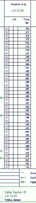

Hallo Gemeinde,
in meinen Klemmenplänen erscheint (im Formblatt und im Leistensymbol) in
der Leistenbezeichnung (Code 306) die Anlage nicht:  =>  +B-X1
Eigentlich sollte dort stehen: =>  =H1+B-X1
Habe im Klemmenplan den Code 2047 mit 0 vorbelegt, und Code 2048 mit 1.
In meinem Formblatt sind die Codes 1...3 vorhanden.
Welchen Grund kann es noch haben, dass meine Anlage fehlt?
Elcad 7.3.2 SP3

das Problem hatte ich auch schon mal, ist aber schon länger her, daher weis ich die Lösung nicht mehr ganz genau. Ich glaube aber es hatte etwas mit den Projekteinstellungen zu tun, schau doch mal in der Konfiguration - Projekt - ELCAD - Eindeutigkeitsfestlegung. dort den Harken bei Anlage und ggf. Funktion setzen. Es kann sein das dein Projekt danach rekonstruiert werden muss. Probiers mal.

Rolf Köhler hat mich angerufen und sagte mir folgendes:
Wenn Code 1 bis 3 über die Ebenen (Code 2000-2003) in das Formblatt übertragen wird,
wird dieser im Code 306 ausgeblendet bzw. gekürzt. Mit anderen Worten, wenn ich die
Anlage im KLP-Formblatt über die Ebene(n) fülle, wird die Anlage im Code 306 gekürzt.
Uli
erstellt am: 22. Okt. 2008 20:31    Editieren oder löschen Sie diesen Beitrag!  <-- editieren / zitieren -->   Antwort mit Zitat in Fett Antwort mit kursivem Zitat
Nachtrag:
Habe nun den Ebenentransporteur entfernt, der die Anlage [Code 1] und Ort [Code 3] vom
Tree/Ebene in das KLP-Formblatt überträgt. Nun klappt es, es wird im Code 306 nichts mehr gekürzt.
Habe mir natürlich wieder meine Watsch'n vom Rolf abgeholt...
Was muss er auch immer Recht haben...
