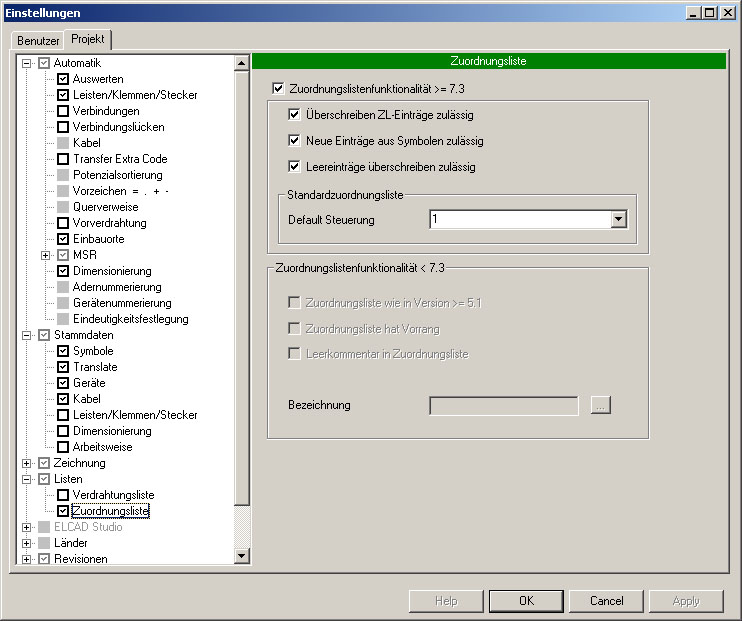

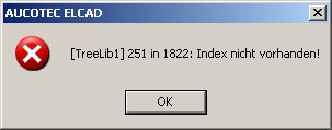

seit neuestem bekomme ich eine Fehlermeldung (Anhang) beim Import der Zuweisungsliste. Bisher hatte es immer funktioniert, von daher weiß ich auch nicht woran es liegen könnte.
Die Funktion lässt sich dann auch nicht mehr abbrechen, so dass man einige Zeit auf der Return Taste bleiben muss um alle Fenster zu schließen.
Hat jemand ne Idee?

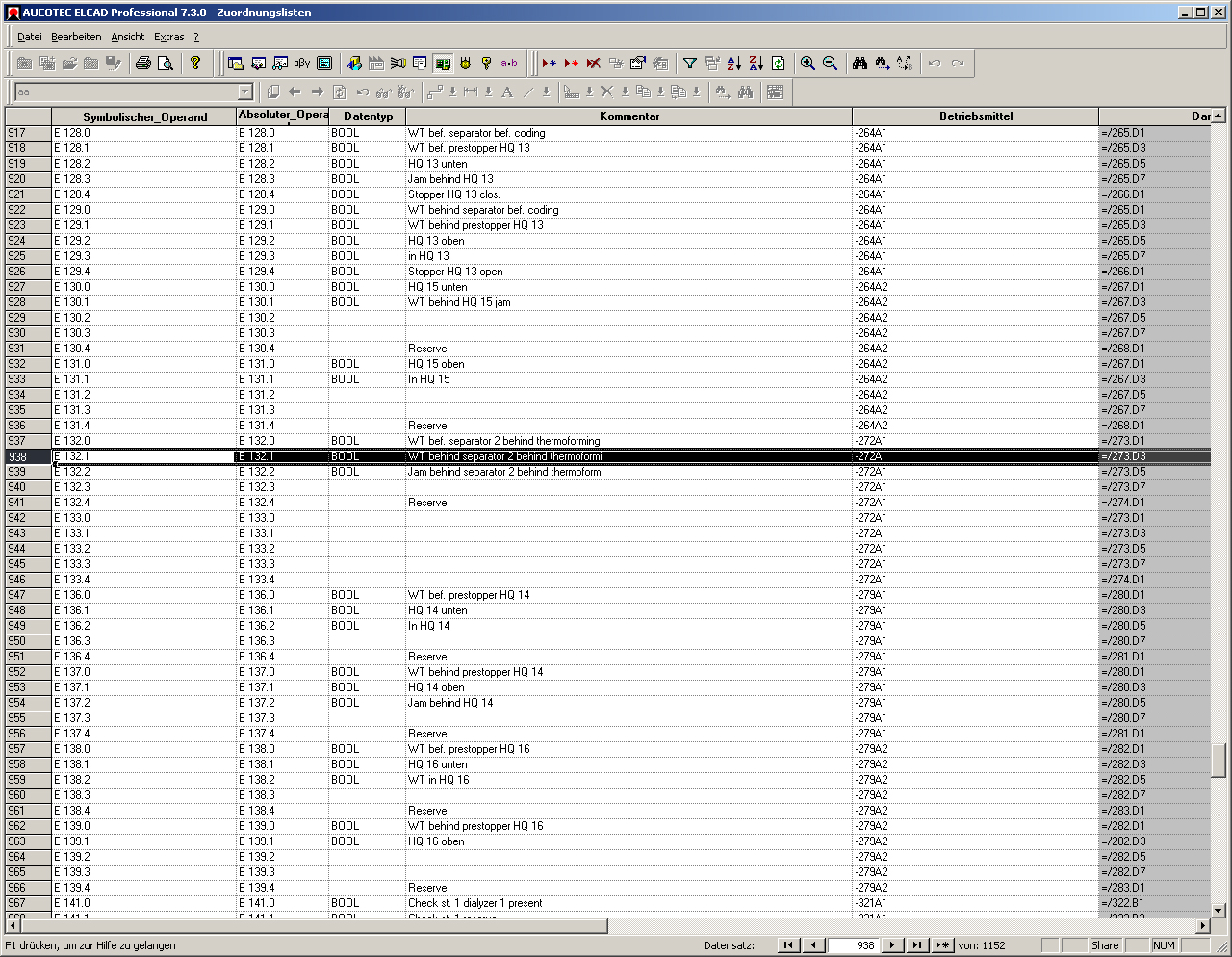

was genau die Ursache ist, kann ich nicht sagen. Ist in Deiner Zuordnungsliste
in der Gegend der Zeile 938 irgendetwas auffälliges zu entdecken? Vielleicht
hat sich dort ein Fehler eingeschlichen?

Nein da ist nichts auffälliges zu sehen.
Ganz normale Adressierung und Kommentar.
Was aber auch auffällig ist, nachdem ich alle Fehlermeldungen weggedrückt habe, wurden alle Einträge in die ZuLi eingefügt. Jedoch wird die Änderung nicht mehr ins Symbol übernommen.
Kann es vielleicht etwas mit dem Symbol zu tun haben?

ich meinte, ob in Deiner Datenquelle (Excel/Textdatei) um die Zeile 938 etwas auffälliges
zu finden ist, denn Elcad meckert ja schon beim Import dieser Datei.
Welche ZuLi-Funktion verwendest Du? <7.3 oder >=7.3

In der Excelliste steht in der Zeile gar nichts.
Aber frag jetzt bitte nicht warum.
Könnte das eine mögliche Fehlerursache sein? Unterschiedliche Datenstände?
Dachte das er dann nur die Zeilen abgleicht die in der Quelldatei stehen.
erstellt am: 15. Sep. 2008 10:30    Editieren oder löschen Sie diesen Beitrag!  <-- editieren / zitieren -->   Antwort mit Zitat in Fett Antwort mit kursivem Zitat
sicher bin ich nicht, aber vielleicht liegt es doch an der leeren Zeile, die Elcad nicht mag.
Schließe mal die Lücke und starte einen neuen Import.
Du verwendest die >=7.3 ZuLi, das heißt, dass sich Deine Symbole nach dem Import sofort
automatisch aktualisieren müss(t)en.

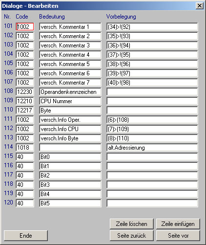

Ja das tun sie aber nicht.
Vielleicht liegt es ja doch am Symbol.
Vor kurzem hatte ich nach dem Besuch hier im Forum eine Änderung vorgenommen.
Problem war, das unsere alten Symbole, noch den alten Kommentarcode (21) hatten.
Danach hatte ich unsere Symbole um den neuen Kommentarcode (12213) erweitert.
Bei bereits vorhandenen Texten hatte er mir aber nicht den Text aus den alten in den neuen Code übernommen. Nach eurer Hilfe, habe ich dann die Zeile um das Ausrufezeichen erweitert.
Macht das vielleicht Probleme?

hmm, das klingt ein bißchen so, als würde die ZuLi nicht mehr zu den Symbolen passen,
oder auch anders herum. Da müsste wohl mal jemand einen Blick in Dein Projekt / ZuLi /
Symbole werfen.
