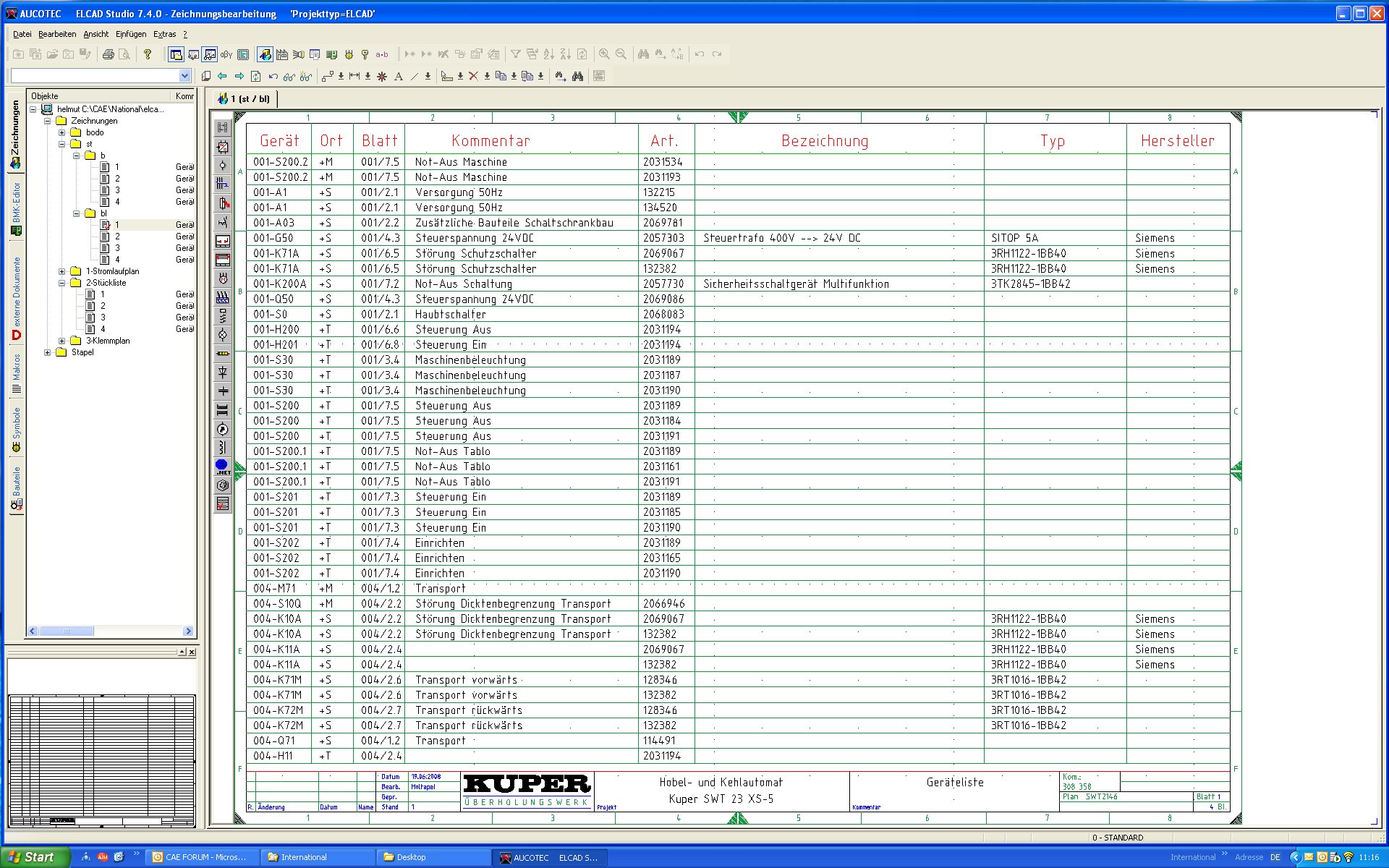

ich habe folgende Frage:
Wie bekomme ich in der Grafischen Stückliste die Zeilenumbrüche durch das hash Zeichen (#) weg.
Habe gerade eine umstellung von 7.3.1 auf 7.4 durchgeführt und finde in der Aucotec.ini den
passenden Schalter nicht wieder.
gruss Helmut

erstellt am: 30. Okt. 2008 11:23    Editieren oder löschen Sie diesen Beitrag!  <-- editieren / zitieren -->   Antwort mit Zitat in Fett Antwort mit kursivem Zitat    Unities abgeben: 1 Unity (wenig hilfreich, aber dennoch)2 Unities3 Unities4 Unities5 Unities6 Unities7 Unities8 Unities9 Unities10 Unities Nur für Reparatur 10 Unities + Antwort hilfreich
hallo Helmut,
ich habe das "Delete#OnCreateList=1" aktiviert, die stüli neu
gezogen und in eine zeichnung ausgegeben......mein ergebnis ist
so:
tschüss aus hannover
bodo m

guten morgen,
am Freitag habe ich mit Bodo das Problemm gelöst, er hat sich auf
meinen Rechner geschaltet und hat sehr schnell das Problemm gefunden.
Ich muß beim erstellen der Stückliste den Schalter "Translatereferenzen übersetzen"
anklicken, dieser Schalter wird beim erzeugen einer Stückliste abgefragt.
An dieser stelle muß ich noch mal einen Herzlichen Dank an Bodo und dem Aucotec-Team aussprechen,
Support und Hilfestellung sind wirklich klasse, so muß das sein!
