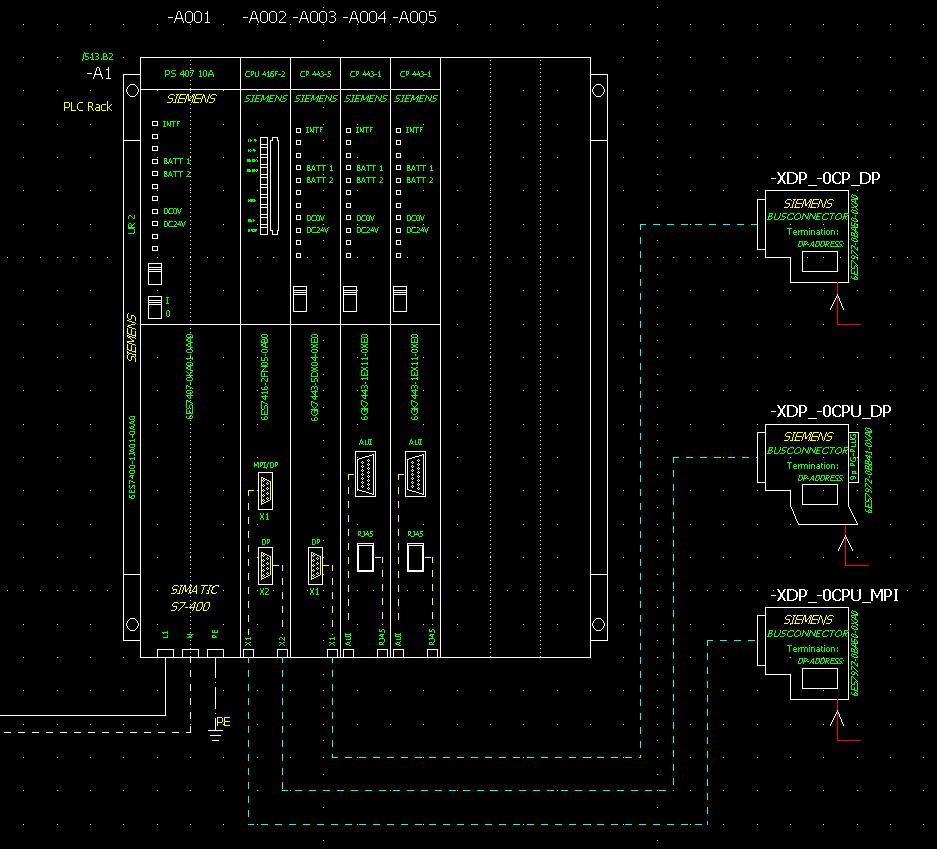

hätte da mal ne Frage. Und zwar setzen wir eine S7-400 ein. Die erste die nicht als Black Box gezeichnet wird. Zeichnet Ihr bei sowas das Rack mit, oder einfach nur die Karten? Ich will das wenn mal richtig machen. Und nicht so wie die Vorgänger.

Hallo Andi,
also bei uns wird das Rack mitgezeichnet (hat ja auch eine Artikelnummer), von daher gehört es der Richtigkeit wegen dazu. Muss aber vermutlich jeder/jede Firma für sich entscheiden ob es auch genügt die Artikelnummer vom Rack in eine Karte zu schreiben.
bei uns sieht es jedenfalls so aus: (siehe Bild).

Also die Artikeldaten sollten schon drin sein. Glaub so in der Richtung wie Ihr das gemacht habt werde ich das auch umsetzen.

Wobei man hier natürlich nicht so gut sieht dass für jede Karte ein eigenes Symbol verwendet wurde, so wie auch für das Rack.

Habe auch für jede Karte ein eigenes Symbol. Deshalb werde ich mir für das Rack auch noch eins Basteln. Dann wäre ich komplett ;-).
