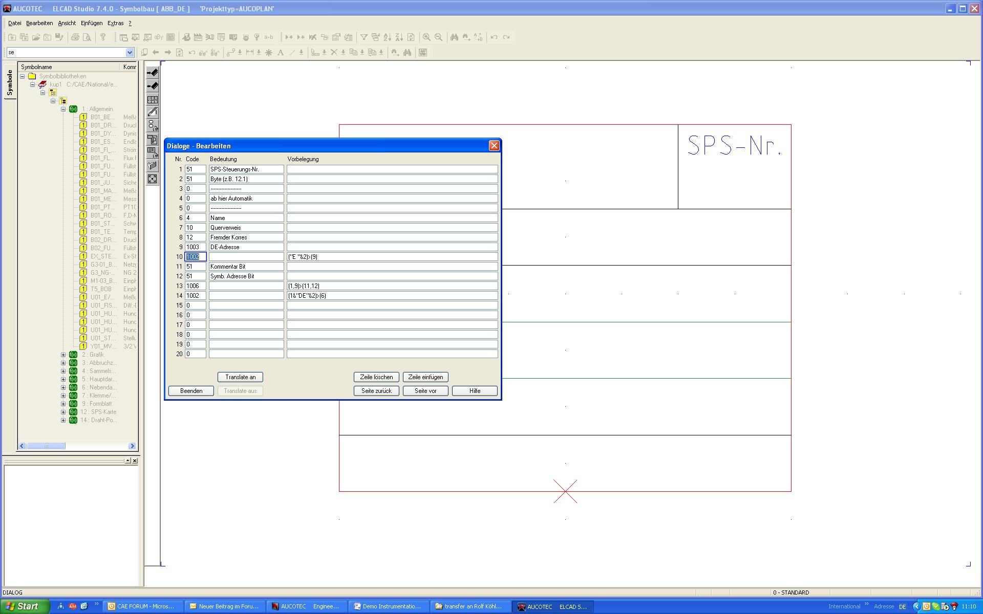

Ich habe ein älteres Projekt (auf V.7.4 konvertiert).
Die SPS-Adressen (in der ZuLi Absoluter _Operand) lassen sich in den SPS-Symbolen (Mutter + Tochter) nicht durch editieren verändern.
Man kann beim "Editieren" zwar die Adressen ändern, aber nach dem Enter ändert sich auf dem Blatt nichts, da bleibt die alte Adresse stehen. Beim erneuten "Editieren" sieht man schon wieder den geänderten Wert, es hat aber keine Auswirkungen auf die Stromlaufpläne oder ZuLi.
Eine gefundene Lösung ist das jeweilige Symbol zu kopieren. Danach nimmt es problemlos jede Adresse an und lässt sich ändern. Das ursprüngliche Symbol wird gelöscht. Danach funktioniert alles wie es soll.
Kennt jemand dieses Problem und hat eine elegante einfache Lösung, als alle SPS-Symbole zu kopieren?

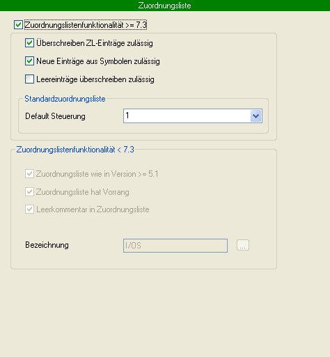

hallo Stefan,
schau mal in deine konfugiration "Listen", "Zuordnungsliste"......

Bitte die Haken prüfen, ob die ZuLi Änderungen aus den Symbolen zulässt.

Hallo Bodo,
ich bin leider noch nicht weiter. Wenn ich auf >= 7.3 umstelle, bleiben trotzdem die anderen Felder grau.
Und im Stromlaufplan ist noch alles wie vorher.
Und was bedeutet "Default Steuerung": 1? ist 1 die SPS-Nummer?

moin,
die Hilfe habe ich gelesen, aber es bleiben noch Fragen.
1. Warum sind die drei Einstellungsmöglichkeiten unter >=7.3 in dem Projekt immer grau und können nicht ausgewählt werden.
2. Wenn >=7.3 eingestellt ist, sind erst mal alle ZuLis verschwunden, und wenn ich sie neu erstelle (mit der jeweiligen Steuerungsnummer), bleiben sie leer.
Vielleicht ist ja schon 1. die Ursache von 2. ?
Gruß Stefan

hallo Stefan,
versteh nicht, wenn ich ">=7.3 " anhake sind dir punkte direkt
darunter aktiv. wenn ich den haken entferne sind die punkte
<=7.3 aktiv.........das kann man doch sehen......oder?

hallo Stefan,
mag es vielleicht sein, das du ein aucoplan projekt hast?
da bleibt es tatsächlich grau rko (der unglaubliche) ist darauf
gekommen, daran hatte ich nicht gedacht.
ich halte es für das beste, du archivierst das projekt und stellst es
auf unsere mailbox.........
http://support.aucotec.com/mbx/?content=start

Hallo Stefan,
wenn es der Code 1006 ist, musst Du in den Einstellungen den unteren Bereich
nehmen, also <7.3. Aber wenn Dir Bodo anbietet, das Projekt mal anzusehen....
Uli
erstellt am: 28. Aug. 2008 10:37    Editieren oder löschen Sie diesen Beitrag!  <-- editieren / zitieren -->   Antwort mit Zitat in Fett Antwort mit kursivem Zitat
Kommando zurück. Bodo hat mich gerade aufgeklärt:
Die ZuLi-Funktion >=7.3 arbeitet mit beiden Codes, also 1006 und 1019.
Wusste das auch nicht.
Uli

du benutzt uralte symbole. wenn du in der zeile 10, nach dem
">" ein "!" setzt, dann wird der handeintrag auch überschrieben,
sonst nicht.
für neue projekte solltest du neue symbole, mit 12000er codes nutzen,
die 51er sind schon lange out.

erstellt am: 28. Aug. 2008 11:37    Editieren oder löschen Sie diesen Beitrag!  <-- editieren / zitieren -->   Antwort mit Zitat in Fett Antwort mit kursivem Zitat
Original erstellt von Bodo_M:
gekommen
Tststs, und er hat schon wieder Recht...
Auf Deinem Bildschirmfoto steht oben "Projekttyp=Aucoplan"
Uli

erstellt am: 28. Aug. 2008 11:42    Editieren oder löschen Sie diesen Beitrag!  <-- editieren / zitieren -->   Antwort mit Zitat in Fett Antwort mit kursivem Zitat    Unities abgeben: 1 Unity (wenig hilfreich, aber dennoch)2 Unities3 Unities4 Unities5 Unities6 Unities7 Unities8 Unities9 Unities10 Unities
Hallo Bodo,
danke für die Unterstützung, nach der Symbol-Änderung funktioniert es wie erwartet.
