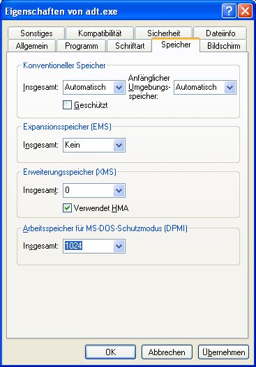

Außerdem noch eine Frage, was habe ich verkehrt gemacht, wenn ich meinen Formatgenerator nicht mehr öffnen kann??? Wenn ich diesen anklicke, öffnet sich der Formatgenerator und schließt sofort wieder.

hast du den formatgenerator mit "smartbar.prg" und funktionsnummer
gestartet? könnte auch ein  zeichen sein, daß dein computer zu wenig
freien speicher <640 k hat. für alle die es nicht wissen, der adt
(formatgerator), das kleinod  , ist ein ms dos programm. ja.....sowas
gibt es noch......

Der Formatgenerator ist bei mir mit allem eingetragen und mein Prfilspeicherplatz beträgt 12114KB.

hallo Sandra,
gaaanz schlecht, selbst mit formblatt verändern..........
wie gesagt.......speicher <640k, das ist etwas sehr, sehr altes, kennt keiner mehr.....
die einstellungen so wie auf dem jpg
tschüss aus hannover
bodo m

Guter Tip!!!
Aber das interssiert meinen ADT leider nicht...
