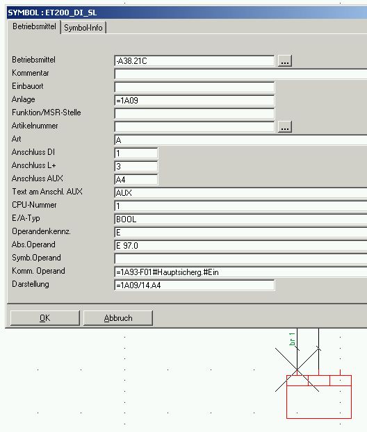

Wir tragen das Anlagenkennzeichen, das Betriebsmittel und den Namen des Geräts, das auf den Ein- bzw. Ausgang geht im Symbol ein.
(Komm. Operand oder Vartext oder ... siehe Bild)
Daraus erhält man unter Verwendung von VBA auf Knopfdruck wunderschöne
E/A- Listen.
Das funktioniert aber nur, wenn im Projekt die Tocher nach der Mutter
dargestellt wird.
Kommt die Tochter zuerst, bleibt der Zuli-Eintrag leer.
Gibt es da einen Trick aus der unerschöpflichen Kiste der
Cadperten ???

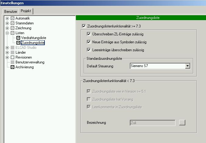

Und wie sind Deine Einstellungen zur Zuli.
Und was machst Du genau mit VBA?
Dete
Sehen Sie sich das Profil von Dete an!   Senden Sie eine Private Message an Dete  Schreiben Sie einen Gästebucheintrag für Dete
Beiträge: 221
Registriert: 23.06.2003
erstellt am: 27. Aug. 2008 10:27    Editieren oder löschen Sie diesen Beitrag!  <-- editieren / zitieren -->   Antwort mit Zitat in Fett Antwort mit kursivem Zitat    Unities abgeben: 1 Unity (wenig hilfreich, aber dennoch)2 Unities3 Unities4 Unities5 Unities6 Unities7 Unities8 Unities9 Unities10 Unities

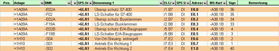

Hallo Strohli,
Einstellung: Siehe Anhang ...... kann man da noch mehr einstellen ???
Die mittels VBA erstellte Liste sieht dann so aus (Anhang)
Tschüss Dete

erstellt am: 27. Aug. 2008 11:05    Editieren oder löschen Sie diesen Beitrag!  <-- editieren / zitieren -->   Antwort mit Zitat in Fett Antwort mit kursivem Zitat    Unities abgeben: 1 Unity (wenig hilfreich, aber dennoch)2 Unities3 Unities4 Unities5 Unities6 Unities7 Unities8 Unities9 Unities10 Unities Nur für Dete 10 Unities + Antwort hilfreich
Mach mal den unteresten Haken weg und probier nochmal.

Hallo Bodo, hallo Strohli,
ich war einige Tage unterwegs und hatte da andere
Probleme. Jetzt ist mir die alte Frage wieder eingefallen.
Zunächst zu meiner EA_Liste. Vielleicht geht es auch viel einfacher.
Ich bereite die Liste, wie sie im Anhang zu sehen ist vor.
Die Einträge "Anlage", "BMK" und "Benennung" sind dann noch leer.
Aus ELCAD wird eine Liste nach Excel exportiert, die aber erst
aufbereitet werden muss, denn sie sieht so aus:
E 3.0 =A98-F01/-F11#Störung
E 3.1 =A98-K001#Schütz Ein
E 3.2 =1B06-K05#Antriebe#nicht gesperrt
E 3.3 =1B10-K05#Antriebe#nicht gesperrt
Das Makro pflückt die "obigen Daten" dann auseinander und trägt sie
in die richtigen Zeilen der vorbereiteten Liste (Anhang).
Das nächste Makro macht aus der dann fertigen EA-Liste gleich
die Beschriftungsschilder für die SPS (auch in Excel).
