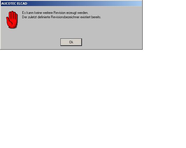

ich habe da mal ne Frage zur Revisionsverwaltung.
Und zwar kann ich für eine einzelne Zeichnung einen Revisionsstand setzen. Für einen ganzen Ordner geht dies aber nicht bei mir.
Bzw. geht es erst dann, wenn ich davor bei einer einzelnen Zeichnung einen Revisionsstand gesetzt habe.
Dies ist aber nicht so gut, weil ich ja dann bei allen anderen Blättern einen höheren Revisionsstand habe. Und ich möchte ja bei einem neuem Projekt mit dem Revisionsstand 0 beginnen.
Wo muss ich noch ein Häkchen setzen?

erstellt am: 21. Aug. 2008 09:12    Editieren oder löschen Sie diesen Beitrag!  <-- editieren / zitieren -->   Antwort mit Zitat in Fett Antwort mit kursivem Zitat    Unities abgeben: 1 Unity (wenig hilfreich, aber dennoch)2 Unities3 Unities4 Unities5 Unities6 Unities7 Unities8 Unities9 Unities10 Unities Nur für Sebastian76 10 Unities + Antwort hilfreich
Hallo Sebastian,
ist das eine kopiertes Projekt in dem schon mal Revisionen waren und die gelöscht wurden? Und welche ELCAD Version verwendest Du.
"Normal" ist das Verhalten nämlich nicht.

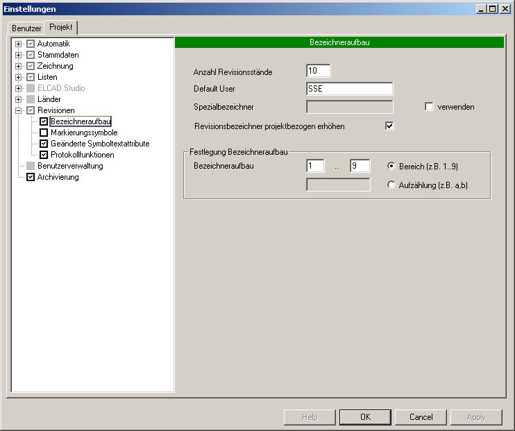

Bodo_M
Beiträge: 5310
Registriert: 15.11.2001
erstellt am: 21. Aug. 2008 09:59    Editieren oder löschen Sie diesen Beitrag!  <-- editieren / zitieren -->   Antwort mit Zitat in Fett Antwort mit kursivem Zitat    Unities abgeben: 1 Unity (wenig hilfreich, aber dennoch)2 Unities3 Unities4 Unities5 Unities6 Unities7 Unities8 Unities9 Unities10 Unities Nur für Sebastian76 10 Unities + Antwort hilfreich
hallo,
was hast du denn in deiner konfiguration eingestellt?
(extras, optionen, projekt, revisionen, bezeichneraufbau)

erstellt am: 21. Aug. 2008 10:15    Editieren oder löschen Sie diesen Beitrag!  <-- editieren / zitieren -->   Antwort mit Zitat in Fett Antwort mit kursivem Zitat    Unities abgeben: 1 Unity (wenig hilfreich, aber dennoch)2 Unities3 Unities4 Unities5 Unities6 Unities7 Unities8 Unities9 Unities10 Unities
Meine Einstellungen für die Revisionen --> siehe Anhang
Bodo_M
Beiträge: 5310
erstellt am: 21. Aug. 2008 10:21    Editieren oder löschen Sie diesen Beitrag!  <-- editieren / zitieren -->   Antwort mit Zitat in Fett Antwort mit kursivem Zitat    Unities abgeben: 1 Unity (wenig hilfreich, aber dennoch)2 Unities3 Unities4 Unities5 Unities6 Unities7 Unities8 Unities9 Unities10 Unities Nur für Sebastian76 10 Unities + Antwort hilfreich
hallo,
du willst 10 revisionsstände mit 9 zahlen darstellen.....
tschüss aus hannover
bodo m

Bodo_M
Beiträge: 5310
erstellt am: 21. Aug. 2008 10:27    Editieren oder löschen Sie diesen Beitrag!  <-- editieren / zitieren -->   Antwort mit Zitat in Fett Antwort mit kursivem Zitat    Unities abgeben: 1 Unity (wenig hilfreich, aber dennoch)2 Unities3 Unities4 Unities5 Unities6 Unities7 Unities8 Unities9 Unities10 Unities Nur für Sebastian76 10 Unities + Antwort hilfreich
hallo,
bei mir funzen deine einstellungen.......in Uli´s tauschbörse
ist ein sript zu reparieren der revisionstabelle.........

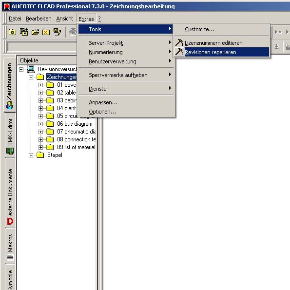

erstellt am: 21. Aug. 2008 10:44    Editieren oder löschen Sie diesen Beitrag!  <-- editieren / zitieren -->   Antwort mit Zitat in Fett Antwort mit kursivem Zitat
Original erstellt von Sebastian76:
aber wie starte ich das script?
- das .PRG kopierst Du in den Pfad Command.auc in Deiner Elcad-Installation
- Zeichnung schließen
- Extras / Tools / Customize / [Zufügen]
- Menütext: frei wählbar
- Kommando: hier den Namen des .prg eingeben, z.B. repair.prg (ohne Pfad, nur der Dateiname)
- [OK] klicken
Jetzt kannst Du das Script über Extras / Tools starten (Bei geschlossener Zeichnung)
Uli
  Wer nicht genießt, wird ungenießbar...  [CAD.de-smileys] [Elcad-Tauschbörse]

erstellt am: 21. Aug. 2008 10:44    Editieren oder löschen Sie diesen Beitrag!  <-- editieren / zitieren -->   Antwort mit Zitat in Fett Antwort mit kursivem Zitat    Unities abgeben: 1 Unity (wenig hilfreich, aber dennoch)2 Unities3 Unities4 Unities5 Unities6 Unities7 Unities8 Unities9 Unities10 Unities Nur für Sebastian76 10 Unities + Antwort hilfreich
Hallo Sebastian,
das tool in den Ordner command.auc kopieren und im ELCAD unter EXTRAS Tools einbinden.
mfg Robert

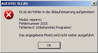

erstellt am: 21. Aug. 2008 10:59    Editieren oder löschen Sie diesen Beitrag!  <-- editieren / zitieren -->   Antwort mit Zitat in Fett Antwort mit kursivem Zitat    Unities abgeben: 1 Unity (wenig hilfreich, aber dennoch)2 Unities3 Unities4 Unities5 Unities6 Unities7 Unities8 Unities9 Unities10 Unities
beim ausführen des Scriptes, bekomme ich eine Fehlermeldung.
Habe die einzelnen Schritte im Anhang.
erstellt am: 21. Aug. 2008 11:03    Editieren oder löschen Sie diesen Beitrag!  <-- editieren / zitieren -->   Antwort mit Zitat in Fett Antwort mit kursivem Zitat
Hallo Sebastian,
Dein Elcad kann die .prg-Datei nicht finden. Hast Du sie in den Ordner command.auc kopiert?
P.S. Jedes Elcad hat seinen eigenen Ordner command.auc
Uli

erstellt am: 21. Aug. 2008 11:21    Editieren oder löschen Sie diesen Beitrag!  <-- editieren / zitieren -->   Antwort mit Zitat in Fett Antwort mit kursivem Zitat    Unities abgeben: 1 Unity (wenig hilfreich, aber dennoch)2 Unities3 Unities4 Unities5 Unities6 Unities7 Unities8 Unities9 Unities10 Unities
Okay, ich war im falschem Ordner! Ist bei uns halt auch blöde, weil wir mehrere Versionen auf unserem Server liegen haben.
Das Script läuft, jedoch ohne Verbesserungen im Bezug auf die Revisionen.
