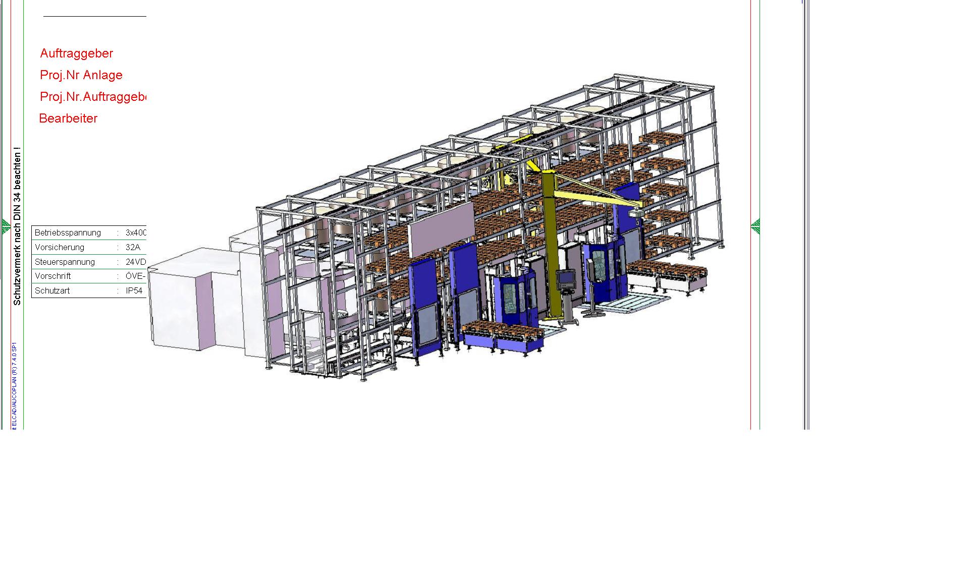

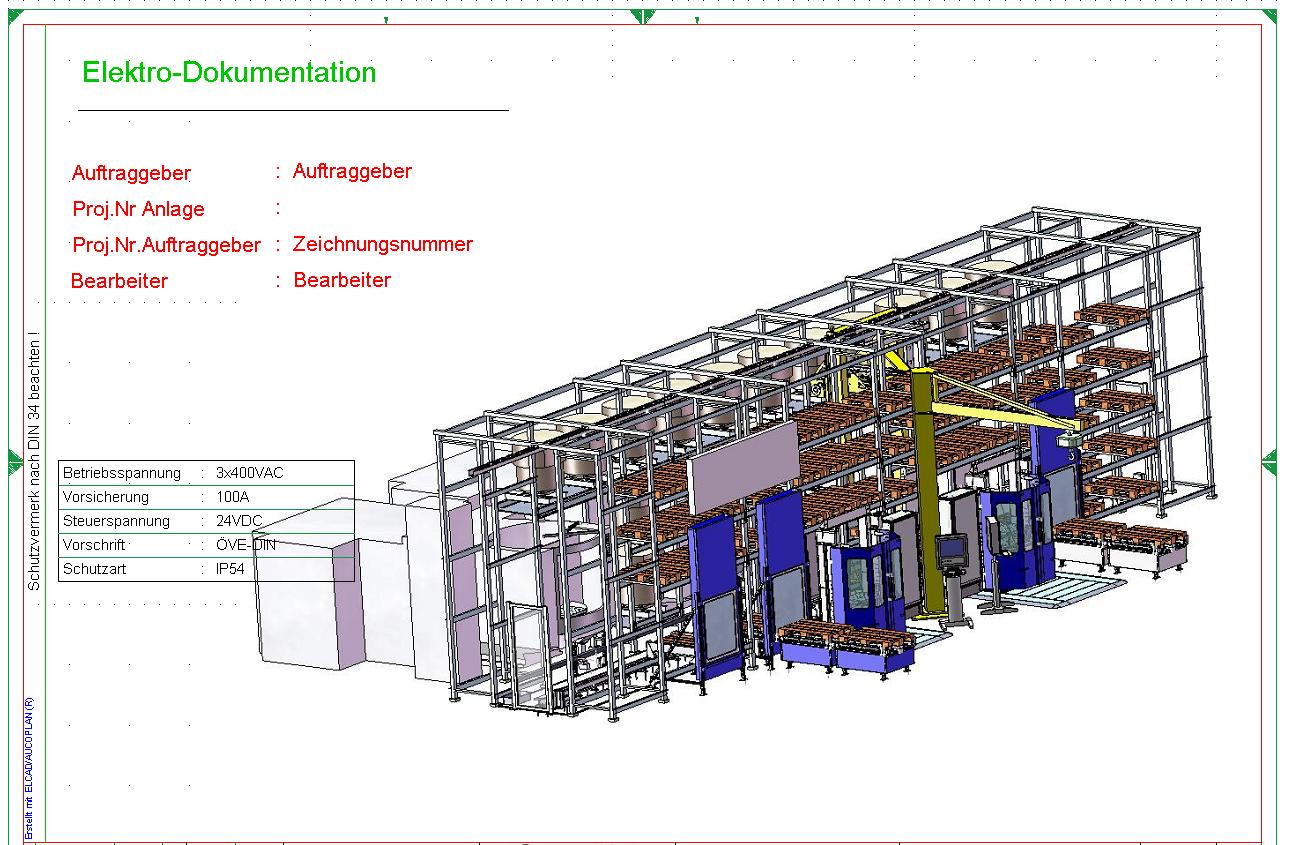

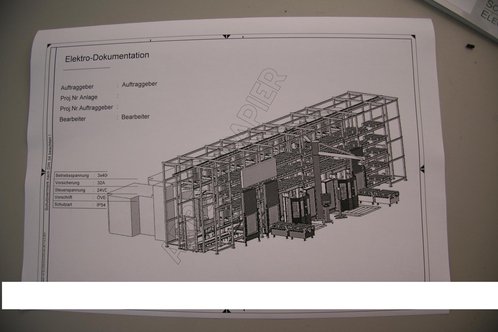

Mir ist schon länger her mal aufgefallen das Elcad ziemlich komisch beim einfügen von jpg verhällt.
Vielleicht gibt es ja eine Erklärung dafür also kuckt euch bitte mal die Bilder an. Vielleicht kann mir wer sagen ob ich was falsch mache.
Symbolbibliothek: Das Jpg ist hinter dem Text und der Grafik
Planseite: Das JPG schneidet Grafik und Text komplett ab
Ausdruck: Das jpg schneidet ein, wenig vom Text und ein wenig von der Grafik ab
Ein einfügtes Bild drei unterschiedliche Ansichten wie gibt es das?

Hallo Gernot,
in welcher Ebene relativ zur Zeichnungsebene ist die Grafik im Symbolbau angeordnet worden (hier gibt es fünf Möglichkeiten laut Elcad-Hilfe)? Vielleicht hängt der Fehler damit zusammen. Habe selbst noch keine Grafik im Symbolbau verwendet.

Hallo Gernot,
ich konnte dieses Verhalten nicht nachvollziehen.
Im Symbolbau kann das Bild nur in die Zeichnungsebene gespeichert werden. Wenn die Grafik in der Zeichnung eingebunden wird kann ich es nur hinter oder vor die Zeichnungebene ablegen.
Hats Du die Grafik als Symbol gespeichert oder direkt in die Zeichnung abgelegt?

Hallo An alle
Tschuldigung für die lange Wartezeit. Wollt euch nicht so hängen lassen.
@Rolf
Ich hab mal einen Screenshot vom Image im Symbolbau angeheftet
@UlI
kannst Du das wiederholen? Also ich meine, dass die Anhänge verloren gehen, wenn Du auf
"Vorschau" klickst? Normalerweise passiert das nicht.
Problem hat sich gelösst funktioniert ohne Probleme.
@Robert
Ich hab das Bild im Symbolbau eingebunden und nicht in der Zeichnung
@bodo
Ich schick dir das projekt gleich mal es geht hier um das Symbol -->> RCV_A3_DB_RTS_01
Ich mir derzeit damit geholfen das ich das Bild einfach nicht über den Text stehen lasse (verkleinert und verschoben)
Gruß Gernot

Hallo Gernot,
das Problem ist dass das Image und der Rest der Zeichnung "in der Zeichnungsebene" liegen. Bei der Anzeige auf dem Bildschirm und auf dem Papier wird nicht unbedingt die gleiche Zeichenreiehnfolge eingehalten. Dadurch kann es passieren, dass Images auf dem Papier von anderer Grafik überdeckt werden.
Platziere die Grafik direkt in die Zeichnung, vor oder hinter die Zeichnungebene so wie es gebraucht wird.

Hallo Pelle!
Danke für die Info. Dachte schon das sich bei mir irgendwo der Fehlerwurm eingeschlichen hat.
