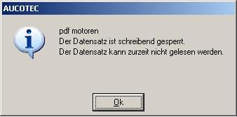

Brauche mal wieder eure Hilfe...
Habe heute einen Stapel mit mehreren Zeichnungen und PDF-Ausgabe mit Adobe Acrobat distiller erstellt und ausgeführt.
Durch irgendeinen Fehler brach der Ausdruck jedoch nach 2 Seiten ab (vermute einen Fehler im Acrobat) jedenfalls musste ich Elcad auf etwas unschöne weise beenden (Prozess killen), wobei hier auch noch mehrere Fehlermeldungen hintereinander auftraten. Das alles wäre nicht weiter schlimm, jedoch kann ich den Stapel jetzt nicht mehr löschen. Bei jedem Versuch den Stapel zu bearbeiten bekomme ich die Fehlermeldung (Anhang). Sharedatei im Projekt und in der USR habe ich gelöscht, das Projekt rekonstruiert, Recover Datenbank ausgeführt, hat jedoch alles nichts gebracht.
Habe dann einen anderen Stapel (auf die selbe Weise) erstellt und das PDF mit diesem erstellt, hier funktioniert alles wunderbar. Nur bekomme ich jetzt den anderen Stapel nicht mehr aus meinem Projekt.
Irgendwelche Ideen über welche Datei dieser Stapel gesperrt sein könnte?
Matthias
erstellt am: 16. Jul. 2008 16:24    Editieren oder löschen Sie diesen Beitrag!  <-- editieren / zitieren -->   Antwort mit Zitat in Fett Antwort mit kursivem Zitat
Hallo Matthias,
Zeichnung schließen / Extras / Sperrvermerke aufheben / Tabellen
Dann mag der Stapel wieder.

erstellt am: 16. Jul. 2008 16:34    Editieren oder löschen Sie diesen Beitrag!  <-- editieren / zitieren -->   Antwort mit Zitat in Fett Antwort mit kursivem Zitat    Unities abgeben: 1 Unity (wenig hilfreich, aber dennoch)2 Unities3 Unities4 Unities5 Unities6 Unities7 Unities8 Unities9 Unities10 Unities
herzlichen Dank!
Läuft wieder wie neu ;-)

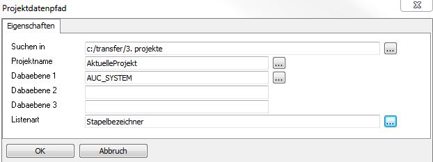

Guten Morgen Forengemeinde,
da der Titel dieses alten Themas genau passt, schreib ich mein Problem mal hier rein.
Kurz gesagt, ich habe 2 Stapel in meinem Projekt, die ich weder öffnen, noch umbenennen, geschweige denn löschen kann. Ich bekomme auch keine Fehlermeldungen, wenn ich versuche, irgendwas mit diesen Stapeln zu veranstalten. Die sind einfach nur da  .
Obiger Lösungsvorschlag hat mir leider nicht weitergeholfen, da es sich an der Stelle wohl um ein anderes Problem mit gleicher Wirkung handelt.
Könnt ihr mir helfen?

Hallo domTron,
vesuch es bitte erstmal mit mit dem Datenbankrecover, den findest du unter Extras/Dienste/Recover Datenbank. In der Konfigurationsmaske legst du unter Datenbankebene1 die Datenebank "AUC_SYSTEM" fest und unter Listenart wählst du "Stapelbezeichner" aus. Falls dieses nicht hilft müsste das Projekt AUCOTEC bereitgestellt werden.

erstellt am: 26. Jun. 2013 12:30    Editieren oder löschen Sie diesen Beitrag!  <-- editieren / zitieren -->   Antwort mit Zitat in Fett Antwort mit kursivem Zitat    Unities abgeben: 1 Unity (wenig hilfreich, aber dennoch)2 Unities3 Unities4 Unities5 Unities6 Unities7 Unities8 Unities9 Unities10 Unities Nur für matthias86 10 Unities + Antwort hilfreich
Ihr Jungs seid der Hammer. Funktioniert, Haken dran.
Vielen Dank.
