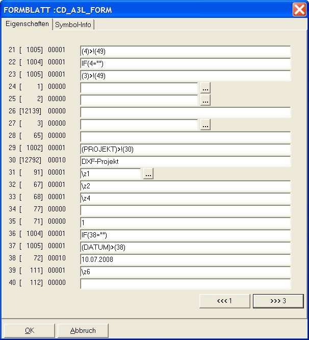

Hi erst mal an alle,
arbeite seit einem halben Jahr mit EL-CAD eigentlich hab ich keine Probleme außer einer Sache die nervt etwas: Wenn ich verschiedene Blätter aus Projekten zusammen kopiere wird nicht bei allen Blättern das Erstellungsdatum(z5) aus den Projektkopfdaten übertragen. Meine Kollegen tragen dann das z5 in den Fbs nach und bei größeren Projekten ist das einfach viel zu Zeitaufwändig! Wäre super wenn mir jemand dabei helfen kann wie ich das Problem etwas schneller lösen kann.
Gruß Oscar

erstellt am: 14. Jul. 2008 15:46    Editieren oder löschen Sie diesen Beitrag!  <-- editieren / zitieren -->   Antwort mit Zitat in Fett Antwort mit kursivem Zitat
Hallo Oscar,
willkommen im Elcad-Forum. Viel Spaß und neues Wissen wünsche ich.
Du meinst, in manchen Formblättern steht der Eintrag \z5 nicht? Wenn Du mit Elcad 7.4.
arbeitest, kannst Du mit dem Stapel "Texte tauschen" in allen Formblättern in der
Datums-Codenummer den Wert \z5 eintragen lassen.
(Siehe Bild)
Uli

erstellt am: 14. Jul. 2008 15:47    Editieren oder löschen Sie diesen Beitrag!  <-- editieren / zitieren -->   Antwort mit Zitat in Fett Antwort mit kursivem Zitat    Unities abgeben: 1 Unity (wenig hilfreich, aber dennoch)2 Unities3 Unities4 Unities5 Unities6 Unities7 Unities8 Unities9 Unities10 Unities Nur für oscardela 10 Unities + Antwort hilfreich
hallo Oskar,
schnelle manipulation der formblatteinträge lassen sich gut
und einfach über ein "inhaltsverzeichnis" machen. dort kannst du dann
"texte tauschen" und über die "automatik", "zurückschreiben in zeichnung".
mach dir ein kleines test projekt.............

erstellt am: 14. Jul. 2008 15:52    Editieren oder löschen Sie diesen Beitrag!  <-- editieren / zitieren -->   Antwort mit Zitat in Fett Antwort mit kursivem Zitat
Original erstellt von Bodo_M:
über ein "inhaltsverzeichnis" ... "texte tauschen" und über die "automatik", "zurückschreiben in zeichnung"
Das geht nur, wenn die Inhaltsverzeichnis-Liste mit "Translatereferenzen aufheben = nein" erstellt
wurde, sonst steht danach in den Formblättern nur noch Klartext.
Uli
  Wer nicht genießt, wird ungenießbar...  [CAD.de-smileys] [Elcad-Tauschbörse]

erstellt am: 14. Jul. 2008 16:03    Editieren oder löschen Sie diesen Beitrag!  <-- editieren / zitieren -->   Antwort mit Zitat in Fett Antwort mit kursivem Zitat    Unities abgeben: 1 Unity (wenig hilfreich, aber dennoch)2 Unities3 Unities4 Unities5 Unities6 Unities7 Unities8 Unities9 Unities10 Unities Nur für oscardela 10 Unities + Antwort hilfreich
das ist mein Lieblingswerkzeug, falls Blatt-Texte mehrzeilig sind (...#...) nicht vergessen in der aucotec.ini folgenden Wert einzutragen:
[Ignore#]

Danke erstmal für die schnellen Antworten! Ich arbeite mit EL-CAD 7.3.2 gibt es dort auch die Funktion mit den Codenummern? Konnte es leider nicht finden. Also das passiert nur wenn ich Blätter zusammen kopiere. Ich versteh das auch nicht es soll ja das neue aktuell Erstellungsdatum des Projekt eingefügt werden. Meine Kollegen sagen immer das ist ein EL_CAD Fehler ist halt so :-)
Gruß Sven

erstellt am: 14. Jul. 2008 16:18    Editieren oder löschen Sie diesen Beitrag!  <-- editieren / zitieren -->   Antwort mit Zitat in Fett Antwort mit kursivem Zitat    Unities abgeben: 1 Unity (wenig hilfreich, aber dennoch)2 Unities3 Unities4 Unities5 Unities6 Unities7 Unities8 Unities9 Unities10 Unities Nur für oscardela 10 Unities + Antwort hilfreich
Hallo Sven,
diese Texttausch-möglichkeit gibt es erst ab der Version 7.4. Vorher geht es bei vielen Blättern am elegantesten über das Inhaltsverzeichnis.

das aktuelle Datum kommt nur in das Feld wenn im Formblatt eine Datumsautomatik (s. Bsp.) eingebaut ist und das Datumsfeld geleert wird. Beim Kopieren ist es beabsichtigt, daß alle Infos aus dem Formblatt so bleiben wie in dem original Projekt. Leeren kannst Du das Feld auch wieder mit der Stapelaktion Texte Tauschen. Ist in der Version 7.3.2 noch anders, aber es geht auch.
mfg Robert

Also das über die listenbearbeitung geht Problemlos wusste nich das man den Weg sozusagen auch rückwärts gehn kann. Listenbearbeitung/Inahltsverzeichnis/Erstellungsdatum/Ersetzen/Automatik/Zeichnug anpassen
Vielen Dank hiefür!
Irgendwie funkt das mit dem upload nicht kopiere das jetz mal als Text hierein (Es fehlt das TEXT,72,1,"\z5"):

kann ich das irgendwie direkt bearbeiten??
erstellt am: 15. Jul. 2008 09:20    Editieren oder löschen Sie diesen Beitrag!  <-- editieren / zitieren -->   Antwort mit Zitat in Fett Antwort mit kursivem Zitat
Hallo Sven,
ein Symbol kannst Du als Ascii so ausgeben:
- im Symbolbau das Symbol/Formblatt öffnen
- Datei / Ausgabe / Symbol / Ascii schreiben
- Bezugspunkt wählen ("P" drücken und 2x Return drücken)
- Haken bei "Ausgabe in Datei umleiten" machen
- Datei speichern als ".txt"
Diese txt-Datei kannst Du dann hier im Forum anhängen.

Hallo Oscar,
laut Deinem Listing fehlt in diesem Formblatt offensichtlich
bei Code 72 der Eintrag "\z5".
Hierfür gibt es mehrere Möglichkeiten :
1. Der Eintrag ist dort nie gewesen, weil das Symbol diesen Eintrag nicht als Vorbelegung enthielt.
oder 2. Jemand hat den Eintrag in der Zeichnung gelöscht.
oder 3. Der Code 72 ist schon immer im Symbol gewesen aber ohne Vorbelegung. Später wurde dann im Formblatt die Vorbelegung "\z5" eingefügt. Diese Vorbelegung wandert dann aber nicht zwangsläufig in die Zeichnung und ändert hier den bisherigen Leereintrag.
