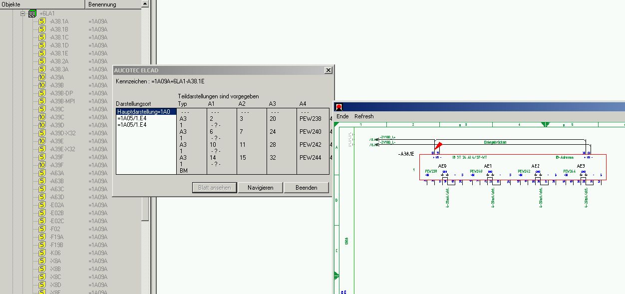

Liebe Strippenmaler,
wenn ich den BMK- Editor öffne, auf ein Bauteil gehe und Enter
drücke, geht eine Box auf.
Wenn ich wieder Enter drücke, geht ein Vorschaufenster auf,
wo mir das Bauteil im Stromlaufplan angezeigt wird.
Das ist sehr nett von Alwin.
Leider hat dieses Fenster eine sehr geringe Größe, so dass ich
es jedesmal maximieren muss.
Kann man diese Maximalgröße irgendwo festtackern ????????
Das würde Stunden an Arbeitszeit einsparen.
Danke im voraus
Dete

Hallo Dete,
drücke nicht auf "Maximieren", sondern ziehe das Fenster nur groß
auf. Bei nächsten Mal ist es wieder so groß.

Hallo Uli,
zunächst noch einen herzlichen Glückwunsch
nachträglich
und vielen Dank !
Ich habe mal einen Bildschimschuß gemacht,
jetzt isser put , der screen..
Vielleicht habe ich mich auch falsch ausgedrückt.....
aber ich hoffe, Du siehst wie es aussieht, wenn ich
in der Version 7.2.1 mehrmals entere.
Danke sagt Dete

Hallo Pelle,
ELCAD ist ja so einfach, wenn man weiß, wie es tickt
Danke vielmals
Dete
