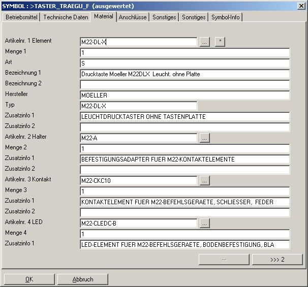

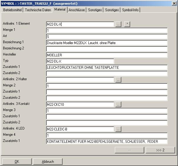

Hallo Elcad-Profis,
Hab mal wieder ein Problem, diesmal mit Symbolen, welche 5 artikelnummern enthalten können, wobei die zweite ausgelassen wird.
Wie man am bild "mit Art2" sieht werden die Stammdaten (Zusatzinfo 1) richtig eingetragen, wenn alle Artikelnummern belegt sind. Wird jedoch die zweite Artikelnummer ausgelassen, da es z.B. hier keinen Halter gibt, so wird die Zusatzinfo1 um einen Artikel versetzt eingetragen (also die Info zu Art3 unter Art4). (zu sehen im Bild "ohne ART2").
Ist hier ein Fehler im Symbolbau, oder ist es ein Fehler/Bug in Elcad? Für die Artikelnummern wurde jeweils Code 80 verwendet, Zusatzinfo 1 ist 3050, und Zusatzinfo 2 ist 3051.

sowas habe ich auch schon festgestellt. Das Gleiche passiert bei allen anderen Codenummern auch wenn durch die Artikelnummer 1 nichts gefüllt wird. Ist bisschen unschön. Abhilfe wüsste ich aber nicht.

hallo,
ab version 7.4 sollte das funktionieren...........
tschüss aus hannover

Original erstellt von Bodo_M:
hallo,
Die Symbole müssen hierfür aber nicht verändert werden, oder?
Hätte eigentlich wohl 7.4.0 am laufen...
Matthias

Hallo Bodo,
nein, es scheint nicht zu funktionieren. Man nehme ein frisch platziertes Symbol und editiere nur die Artikelnummer 2 mit einem Bauteil aus der DaBa. Schwups werden im Symbol alle Dialoge gefüllt, die über die verwendeten Codenummern in der DaBa auftauchen bzw. einen Inhalt haben. Selbst die "Art" z.B. K beim Schütz wird dadurch geändert.
Da gibt's vielleicht noch Korrekturbedarf.

hallo,
die blöcke, für die technischen daten, pro artikelnummer, müssen
allerdings identisch sein................

Möchte dieses Thema nochmals aufgreifen, da mir aufgefallen ist dass das Problem leider in der neuen Version 7.5.0 immer noch existiert.
Dass die Blöcke der Technischen Daten identisch sein müssen finde ich sehr unpraktisch, da die meisten Daten (z.B. bei einem Schütz mit Hilfskontakt) ja eigentlich nicht benötigt werden. Die betreffenden Felder (in meinem Fall Zusatzinfo1 und 2 (Siehe Screenshot im ersten Beitrag)) existieren ja bei allen Artikelnummern, insofern müsste es für Elcad Programmiertechnisch möglich sein das Problem zu lösen ohne alle Symbole umbauen zu müssen.

ich meine, dass die "früher" (ELCAD 5.8) die Reihenfolge der Codenummern eine Rolle gespielt hat.
erst 149, dann 80, dann den Rest, eventuell hilft das hier auch.
