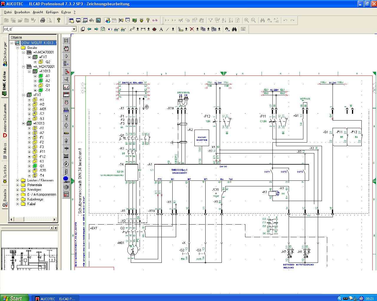

Im Moment habe ich ein seltsames Problem, dass ich mir nicht erklären kann. Ich habe einen Stromlaufplan, in dessen Schriftkopf Anlagen- und Ortskennzeichen eingetragen sind. Beim Auswerten werden die Bauteile z. T. richtig erkannt, bei manchen wird das Anlagenkennzeichen ignoriert und nur das Ortskennzeichen gefunden. Die Krönung war -Q2. Da ich im AKZ ein "-" hatte, habe ich das auf "_" geändert. Der -Q2 wird aber trotz löschen und neu eintragen immer noch mit "-"-AKZ geführt.
Ich habe schon alles probiert, was mir einviel (rekonstruieren, Symbole checken etc.)
Zum besseren Verständnis habe ich ein Bild gemacht. Das Ganze in Version 7.3.2
Ich hoffe, jemand kann mir helfen!

Haben denn alle anderen Bauteile unterhalt der "+EXT"-Linie die richtigen AKZ? Was passiert, wenn Du den Q1 kopierst und als z.B.
Q2a neben Q2 kopierst - ist da dann alles richtig?
Wenn ja, Q2 löschen rekonstruieren und Q2 neu einfügen.
Noch eine Idee: Was steht im Symbol im Code 1014?

ich habe den Fehler gefunden. Der Tipp mit dem Code 1014 war es. Bei den falsch zugeordneten Symbolen stand da noch 1099 drin! Warum weiß ich allerdings nicht, sind fast alle Original-Aucotec!
Danke für die Hilfe!
