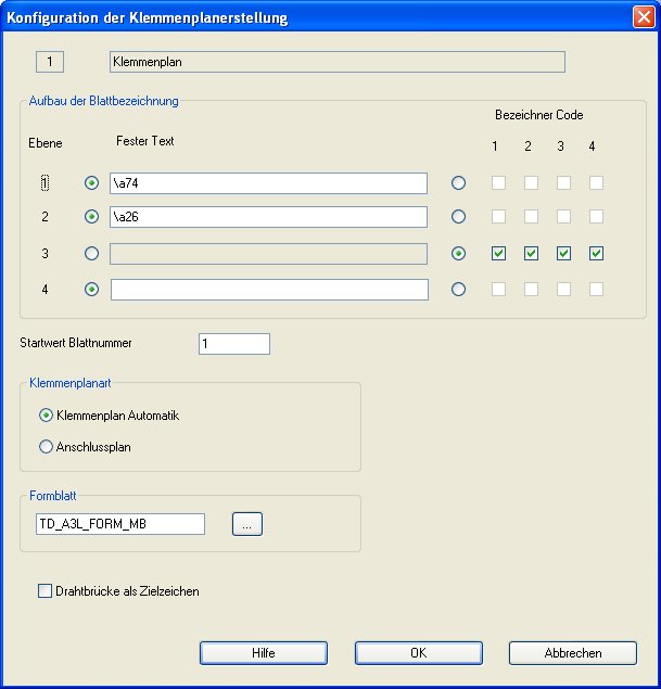

in der 7.4 können die Klemmenpläne ja auch online erstellt werden.
Was ist dabei zu beachten, wann sinnvoller als über Stapel?
Muß mann immer die Konfiguration ändern, wenn die Pläne an einer anderen Stelle stehen sollen?
z.B. ein Projekt mit mehreren Schränken und Stromlaufpläne und Klemmenpläne usw. pro Schrank.

hallo Hartmut,
deine fragen sind nicht so leicht zu beantworten, das hängt immer
mit der arbeitsweise projekt grösse, etc. zusammen.
dieser online klp, bekommt seinen namen aus der config, bei uns
zb. 1. und 2. ebene aus einem translate text, 3. ebene leistenbezeichner
und dann die blattnummer.....

Hallo Bodo,
das ist z.b. in Eurem Musterprojekt der Bandantrieb.
Wenn jetzt im Projekt noch ein Schrank z.b. für ein Rührwerk dazu kommt, würden dann die online Klemmenpläne im Bandantrieb angefügt, wenn man die Konfigurationseinträge nicht ändert auf:
1. Ebene Rührwerk
2. Ebene Klemmenplan
3. Ebene Anlage, Funktion, Ort, BMK
Und das ganze jetzt für ca. 10 Schränke.
Gibt es da noch eine sinnvolle Arbeitsweise für online Klemmenpläne, die ja eigentlich ganz toll sind?
Vielleicht erst alle Klemmenpläne hintereinander und zum Schluß umkopieren?

hallo Hartmut,
sorry ich wollte dich nicht verwirren........du hast für die
bezeichnung des online klp´s eine konfiguration. wenn sich der name
ändern soll, mußt du die konfiguration ändern.
du kannst natürlich auch die 1. ebene klemmenplan nennen, die 2.
leistenbezeichner und die 3. ist die blattnummer. in unserem beispiel
setzt sich der leistenbezeichner aus anlage, funktion, ort und leiste
zusammen......also eindeutig und gut zu finden, wenn dein schrank die
anlage ist......oder so.....
