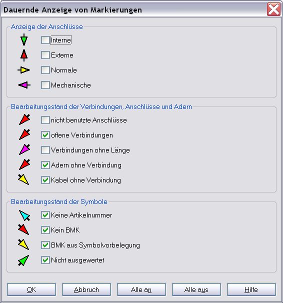

Was kann ein roter Pfeil eigentlich alles bedeuten ich hab ein Symbol,
welches nur auf einer Schaltplanseite ständig einen roten Pfeil anzeigt.
Auf allen anderen Seiten funktioniert es ohne Probleme
Symbol ist ausgewertet hat einen Artikel zugewiesen.
Es ist auch keine Verdrahtugslinie bzw rest einer Linie.
Rekonstruieren bringt ah nix
Gruß Gernot

hallo Gernot,
der rote pfeil ist für offene verbindung. hast du auf "Extras",
"Zeichnung testen", "Konfiguration" etwas aktiviert?

Original erstellt von Bodo_M:
Jo hab ich -->>
Original erstellt von Micki0815:
Das ist doch keine Seitenweise Einstellung oder?

hallo Gernot,
du musst alle anschlüsse der symbole, mit einer "connection"
verbunden haben, ist das nicht der fall kannst du dir das
mit "test verb" anzeigen lassen. nicht verbundene geräte,
kommen auch nicht als ziel in den klemmenplan. so eine connection
0,1 mm vor dem anschluss enden zu lassen, wird immer wieder
gern gemacht.

Danke für den Hinweis mit "0,1 mm"
Das ist eine Schaltplanseite von meinen ersten Versuchen.
Da wurde mal mit einem Raster von 0,1 gearbeitet und bei näherem betrachtet ist man eben um den hauch daneben.

hallo,
jau.....passiert immer wieder mal und genau dafür gibt es das
kommando "test verb".

alternativ kann man auch mit dem Kommando "I" (Identifizieren) die Verbindung anwählen.
