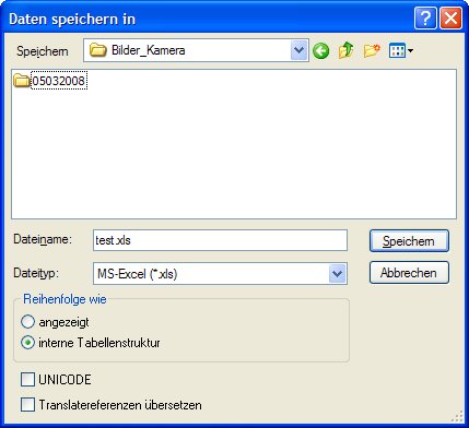

Hallo Gernot,
beim Exportieren gibts so ein Häckhen "Translatereferenzen Übersetzen", ich nehme mal an dass es das ist.
Matthias

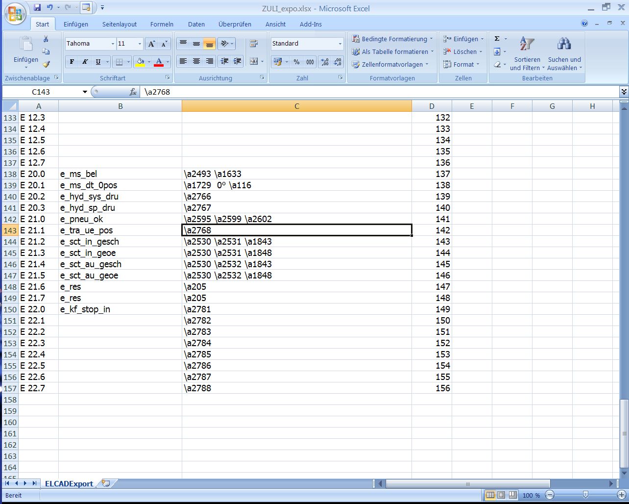

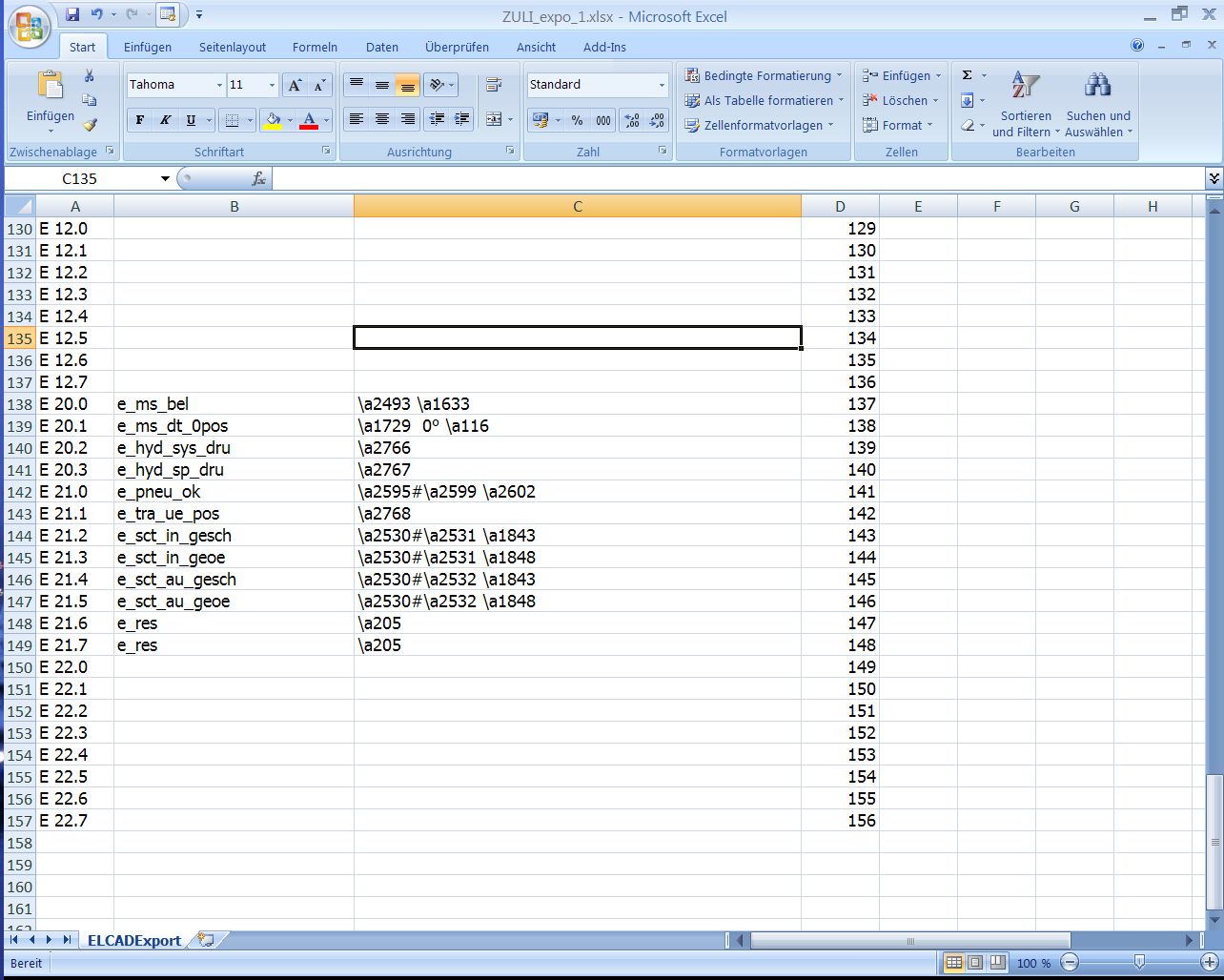

erstellt am: 02. Apr. 2008 16:24    Editieren oder löschen Sie diesen Beitrag!  <-- editieren / zitieren -->   Antwort mit Zitat in Fett Antwort mit kursivem Zitat    Unities abgeben: 1 Unity (wenig hilfreich, aber dennoch)2 Unities3 Unities4 Unities5 Unities6 Unities7 Unities8 Unities9 Unities10 Unities
Also bei mir gehen die nicht automatisch mit raus---->>>> Ohne Raute
Sollte aber eigentlich so aussehen wie mit Raute--->>>

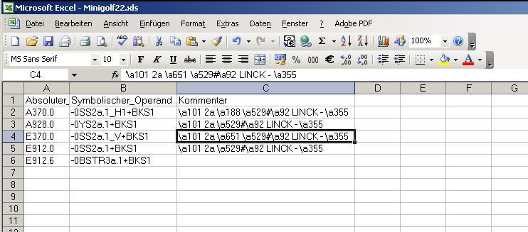

erstellt am: 02. Apr. 2008 16:45    Editieren oder löschen Sie diesen Beitrag!  <-- editieren / zitieren -->   Antwort mit Zitat in Fett Antwort mit kursivem Zitat    Unities abgeben: 1 Unity (wenig hilfreich, aber dennoch)2 Unities3 Unities4 Unities5 Unities6 Unities7 Unities8 Unities9 Unities10 Unities Nur für Micki0815 10 Unities + Antwort hilfreich
komisch, also bei mir funktioniert das ohne Probleme (siehe Screenshot), vielleicht liegts an der Art der ZuLi, ich verwende eine S7 seq... vielleicht verhält es sich bei anderen anders, das weiss ich leider nicht, da ich solche noch nie verwendet habe.

Hallo Gernot,
kann es sein, daß Du das Häkchen UNICODE (in der Export Maske) gesetzt hast?
Dann kommt die Raute nicht mit.
mfg Robert

Hallo Gernot,
im Protokol kannst Du ja nur eine Dateinamen festlegen. Wenn Du da txt angibst geht's auch. Bei xls wird warscheinlich mit UNICODE exportiert.
mfg Robert
