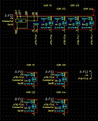

Hat jemand von euch schon mal so ein Teil eingezeichnet. Wie stellt man sowas dar.
Mico4.6
Es sind vier Sicherungen in einem Gerät zusammengefasst inkl. einer Summenmeldung.
Vielleicht hat jemand eine Idee wie man sowas zeichnen kann.
Oder vielleicht hat schon einer eine Symbolkombination.
Gruß Gernot

Moin Gernot,
werfe mal einen Blick in das angehängte PDF, vielleicht hilft Dir das etwas.
Ist aber eher eine Blackbox als ein Innenschaltbild.
Uli
 Wer nicht genießt, wird ungenießbar...  [CAD.de-smileys] [Elcad-Tauschbörse]

Ich hab solche Blackbox'n ansich nicht so gern.
Mir wäre sowas mit Haupt und Nebenelementen lieber.
Danke für den Hinweis mit der BB

Hallo Gernot
Habe schon mal sowas gemacht. Einfach das Mico 4.10 ...
Bei meinen Symbolen kannst Du sogar zwischen der zentralen und dezentralen Darstellung wählen
Beachte aber, dass das Symbol sehr firmenspezifisch ist, aber als Idee oder Basis geht es sicher.
Gruss Daniel

Danke Daniel!
Genau sowas hab ich gesucht.
Wert das Ding gleich heut noch testen.
Gruß Gernot
