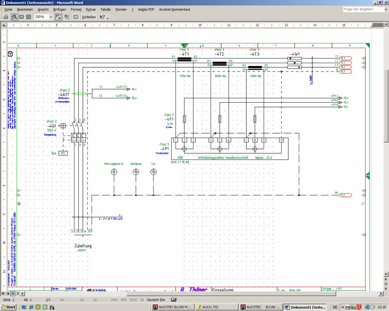

Hallo Experten!
Ich habe einen neuen Rechner gekauft mit "Vista".
Nach vielen probieren und mit Hilfe von Hrn. Schneider (Aucotec Wien) läuft jetzt ELCAD wieder.
Allerdings fehlt jetzt bei allen meinen installierten Versionen (7.2.1; 7.3.0 und 7.3.2) ein Teil des Rasters --> siehe Bild.
Hat jemand eine Ahnung wieso?
Reinhard

Hallo Reinhard,
Soweit ich weiss wird Windows Vista erst ab der version 7.4 unterstützt, somit wirst du mit älteren Versionen vermutlich immer Probleme haben.
Matthias

hallo Reinhard,
sieht komisch aus, versuch mal die sicherung unsere standard
"aucotec.ini".
die von dir eingesetzten versionen, sind nicht für vista freigegeben,
alles auf eigene gefahr......ich wollt es nur nochmal deutlich sagen.

Hallo Reinhard,
sieht für mich nach einem Grafiktreiberproblem aus. Ich kenne jetzt Vista nicht so genau (und nachdem was ich so gehört habe will ich es auch noch nicht näher kennenlernen  ), aber ich denke mal da gibts auch Kompatibilitätsmodi wie bei XP. Hast du das vielleicht mal ausprobiert?

Ich bin absoluter Laie, was Hardware und Systemkonfigurationen angeht, sieht aber tatsächlich nach "Grafiktreiberproblem" aus.
Interessant: 1. Auch bei 7.4 gibt es dieses Problem !!!
            2. Wechsle ich von der Zeichnung auf ein "externes Dokument, z.B. pdf.Datei und dann wieder auf die Zeichnungsebene, dann ist der Raster komplett. Bei einem Seitenwechsel verschwindet er wieder?
Wie soll das ein Laie kapieren und wie Abhilfe schaffen?

moin Reinhard,
was passiert denn wenn du "rp" (replot) drückst?

Was ist replot?
Wenn du damit meinst, "rp" in die Kommandozeile eingeben, dann passiert nichts.
Das Problem (halber Raster) gibt es auch bei der Symbolbearbeitung.

Soeben eine weitere Variante entdeckt:
Wenn ich zwischendurch in der Taskleiste ein anderes Programm aufrufe und dann zurückkehre, ist der Raster auch komplett, verschwindet aber, wenn ich das Zeichenfenster hochscrolle.

Hallo Reinhard,
schau mal im internet, ob es dort neuere treiber für deine
grafikkarte gibt oder ob fehler bekannt sind.

Hallo Reinhard,
wenn du im Startmenü auf der Startdatei von Elcad rechtsklickst, dann bekommst du ein Menü wo auch der Punkt "Eigenschaften" vertreten ist. Bei diesem Menüpunkt gibt es einen Reiter "Kompatibilität". Dort kann man dann z.B. Windows 98 einstellen. So ist es zumindest bei XP, wahrscheinlich ähnlich bei Vista. In dem entsprechenden Modus müsste Elcad dann auch auf andere Treiber zugreifen (sofern vorhanden). Dein Problem ist wahrscheinlich nicht, das du einen neueren Treiber brauchst, sondern einen Älteren.
Probier das mal aus!

Danke für den Hinweis.
Habs probiert, leider ohne Änderung.
