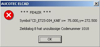

Moin liebe Verdrahtungskünstler,
weil ich jetzt mit ET200S rummachen muss,
habe ich mir passende Symbole aus unserem
unerschöpflichen Fundus rausgekramt.
Der gute ALWIN antwortet sofort mit einer
Fehlermeldung (siehe Anhang)
Kann man da am Symbol rumbasteln um das Problem
zu beheben, oder liegt das Problem tiefer ???
Danke im voraus sagt
Dete

erstellt am: 06. Mrz. 2008 13:03    Editieren oder löschen Sie diesen Beitrag!  <-- editieren / zitieren -->   Antwort mit Zitat in Fett Antwort mit kursivem Zitat    Unities abgeben: 1 Unity (wenig hilfreich, aber dennoch)2 Unities3 Unities4 Unities5 Unities6 Unities7 Unities8 Unities9 Unities10 Unities Nur für Dete 10 Unities + Antwort hilfreich
hallo Dete,
sollte kein problem sein, du willst mit einem code 1000, in einen
code 1018 schreiben. das geht nicht, war auch bestimmt nicht
beabsichtigt.
tschüss aus hannover
bodo m
erstellt am: 06. Mrz. 2008 13:10    Editieren oder löschen Sie diesen Beitrag!  <-- editieren / zitieren -->   Antwort mit Zitat in Fett Antwort mit kursivem Zitat
Hallo Dete,
Hast Du das Symbol getauscht?
Ist die Meldung nach Rücksetzten und Auswerten weg?
Wenn nicht, Symbol löschen und neu platzieren.
Uli

Bodo_M
Beiträge: 5310
Registriert: 15.11.2001
erstellt am: 06. Mrz. 2008 13:51    Editieren oder löschen Sie diesen Beitrag!  <-- editieren / zitieren -->   Antwort mit Zitat in Fett Antwort mit kursivem Zitat    Unities abgeben: 1 Unity (wenig hilfreich, aber dennoch)2 Unities3 Unities4 Unities5 Unities6 Unities7 Unities8 Unities9 Unities10 Unities Nur für Dete 10 Unities + Antwort hilfreich
hallo,
jau........aber nur wenn die änderungen nicht korrekt ausgeführt
wurden. mit dem 1000er darfst du in den 10er schreiben aber nicht
in einen 1018er. usw. .......................
bodo m
erstellt am: 06. Mrz. 2008 14:17    Editieren oder löschen Sie diesen Beitrag!  <-- editieren / zitieren -->   Antwort mit Zitat in Fett Antwort mit kursivem Zitat
Hallo Bodo,
kann man mit dem 1000er in einen 1018er schreiben? Meckert da Elcad
nicht "unzulässige Dialognummer". Ich kenne das nur, wenn man ein Symbol
gegen ein anderes getauscht hat.
Uli

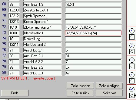

Dete
Sehen Sie sich das Profil von Dete an!   Senden Sie eine Private Message an Dete  Schreiben Sie einen Gästebucheintrag für Dete
Beiträge: 221
Registriert: 23.06.2003
erstellt am: 06. Mrz. 2008 15:58    Editieren oder löschen Sie diesen Beitrag!  <-- editieren / zitieren -->   Antwort mit Zitat in Fett Antwort mit kursivem Zitat    Unities abgeben: 1 Unity (wenig hilfreich, aber dennoch)2 Unities3 Unities4 Unities5 Unities6 Unities7 Unities8 Unities9 Unities10 Unities
Liebe Codesperten,
obwohl ich nur Bahnhof verstehe, finde ich die Diskussion
wieder hochinteresant. Es ist nicht zu fassen, zu welchen
Höhenflügen das menschliche Gehirn in der Lage ist.
    Ich wollte ergänzend nur noch anmerken, dass die
bloße Verquickung von Symbol und leerem Blatt schon die
Meldung erzeugt. Es reicht wenn das Ding da ist, man braucht nicht
einmal etwas damit anstellen.
Übrigens:
Mir wäre etwa solche Antwort lieb:
Ersetze im Dialogeditor den Code 1008 durch 0815.
Wenn ich ins Symbol reingehe und nichts mache, muss ich einge Anstrengungen unternehmen, um wieder rauszukommen.
Er meckert, meckert, meckert... siehe Anhang
Seht mal zu .......
Danke !!!

erstellt am: 06. Mrz. 2008 16:13    Editieren oder löschen Sie diesen Beitrag!  <-- editieren / zitieren -->   Antwort mit Zitat in Fett Antwort mit kursivem Zitat    Unities abgeben: 1 Unity (wenig hilfreich, aber dennoch)2 Unities3 Unities4 Unities5 Unities6 Unities7 Unities8 Unities9 Unities10 Unities Nur für Dete 10 Unities + Antwort hilfreich
Hallo Dete,
zunächst zu dem Problem mit dem 1018er :
Hier ist das Symbol offsichlich umgebaut worden obwohl es
auf einer Zeichnung im ausgewerteten Zustand verwendet wird.
Eine der ehemals im 1000er verwendeten Dialogzeilen ist
durch den Umbau ein 1018er geworden.
Nun zu dem zweiten Problem :
Im Screenshot ist kein offensichtlicher Fehler zu sehen.
Ich vermute dass sich in der fehlerhaften Zeile eventuell
Steuerzeichen eingeschlichen haben. Gehe in die markierte
Zelle und laufe mit dem Cursor jeweils nach links bzw. nach
rechts bis es nicht mehr weitergeht. Vielleicht sieht man
dort etwas ungewöhnliches.
Viele Grüsse von Saltkråkan

Die Probleme treten bei Verwendung der Bibliothek
"aucotec_732" auf . Es handelt sich um ET200S-Symbole.
Abschließend noch eine Frage:
Ist damit zu rechnen, dass bei der Verwendung von "neuen" Symbolen
in einer "alten" Version z.B. 7.2.1 diese Probleme öfter aufreten,
oder ist ELCAD hinsichtlich der Symbole "normalerweise"
auf- und abwärtskompatibel und nur die Symbolbauer zunehmend schlamperter ??
Nochmals vielen Dank
Dete
Bodo_M
Beiträge: 5310
erstellt am: 07. Mrz. 2008 08:54    Editieren oder löschen Sie diesen Beitrag!  <-- editieren / zitieren -->   Antwort mit Zitat in Fett Antwort mit kursivem Zitat    Unities abgeben: 1 Unity (wenig hilfreich, aber dennoch)2 Unities3 Unities4 Unities5 Unities6 Unities7 Unities8 Unities9 Unities10 Unities Nur für Dete 10 Unities + Antwort hilfreich
hallo Dete,
neuere symbole in älteren versionen verwenden kann in den "wald"
führen, weil z.b. neue funktionen (codes) in der älteren version
noch gar nicht bekannt waren.
wie pelle schon schrieb, es kann immer zu verwirrungen kommen, wenn
symbole nachträglich verändert werden. bitte vorsicht...........

erstellt am: 07. Mrz. 2008 13:17    Editieren oder löschen Sie diesen Beitrag!  <-- editieren / zitieren -->   Antwort mit Zitat in Fett Antwort mit kursivem Zitat    Unities abgeben: 1 Unity (wenig hilfreich, aber dennoch)2 Unities3 Unities4 Unities5 Unities6 Unities7 Unities8 Unities9 Unities10 Unities Nur für Dete 10 Unities + Antwort hilfreich
Hallo Dete,
Meine Vermutung: hast Du das Symbol aus der 7.3.2 in einer älteren Version verwendet, die in Zeile 73 das "62-69" [Bereich] nicht kennt?
Es grüsst
Rolf K.
Dete
Beiträge: 221
erstellt am: 10. Mrz. 2008 07:48    Editieren oder löschen Sie diesen Beitrag!  <-- editieren / zitieren -->   Antwort mit Zitat in Fett Antwort mit kursivem Zitat    Unities abgeben: 1 Unity (wenig hilfreich, aber dennoch)2 Unities3 Unities4 Unities5 Unities6 Unities7 Unities8 Unities9 Unities10 Unities
Hallo Rolf,
so wird es sein.....
Vielen Dank !!
