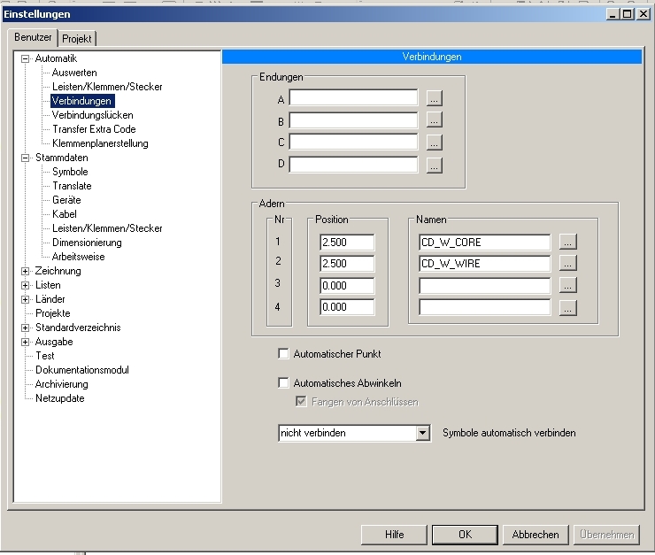

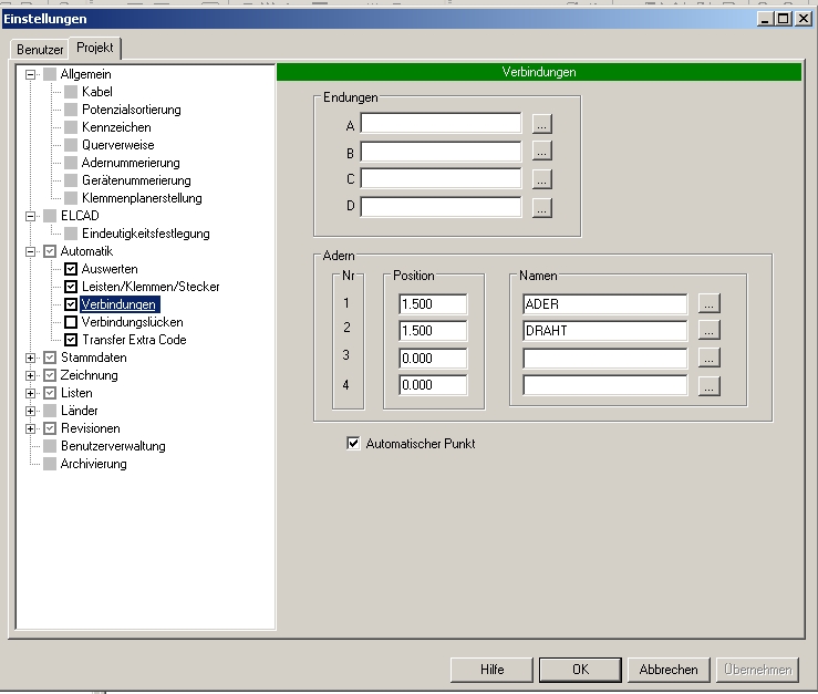

ich habe die Einstellungen wie in den Bildern gamacht,
aber trotzdem macht ELCAD noch automatisch Verbindungen und
Abwinkeln.
Was muß ich den noch wo abschalten?
Lt. OH: >>"durch Drücken der Taste [F] während des Ziehens der Verbindung abschalten."<< funktioniert auch nicht.

Nachdem ich jetzt von Hand dieses hier eingestellt habe, läuft es:
[Connections]
AutomaticPoint=1
AutoFold=0
AutoSnap=0
AutoRoute=0
