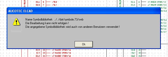

Hi!!
Wieder einmal hat mein Arbeitskollege ein Problem mit ELCAD...
Der Fehler (siehe Bild) tritt auf, wenn er die Symbolbearbeitung starten will. Ihm ist nicht bekannt, dass er irgendwelche Änderungen am Programm vorgenommen hat.
MfG Jörg

Hallo Jörg,
siehe den vorigen Beitrag.

Entweder wird die Symbolbibliothek noch von anderen Benutzern verwendet (wenn sie auf einem  Server liegt oder Freigegeben ist), oder es ist das selbe Problem wie letztes mal mit der Share-Datei, welche nachdem niemand mehr die Symbolik verwendet gelöscht werden kann.

Ne, leider ist es das diesmal nicht. Extras/Sperrvermerke aufheben/Alle Grafiken ausgewählt, Projekt ausgewählt...aber der Fehler bleibt bestehen...

Die Bibliothek steht offensichlich nicht in den Projekten (siehe Dein Bild).
Wähle den Pfad zur Bibliothek an !

hallo,
alle user müssens elcad mal verlassen, dann such alle "share.auc"
datein und lösch sie...........

Er ist der Einzige im Netzwerk (und in der Firma), der ELCAD nutzt... :-)
Ich werde es ihm aber mal mit der Datei erzählen...

Jo, lag an den Datein... waren ca. 20Stück...
Wieder mal vielen Dank für die Hilfe!!

wenn es nur einen einzigen User gibt dann kannst du auch die Mehruserverwaltung abschalten. Bei dem Startaufruf von ELCAD die Option "-netz" rauslöschen. Dann prüft ELCAD gar nicht erst ob sich noch andere User im Projekt / Bibliotheken befinden und somit sperren.
