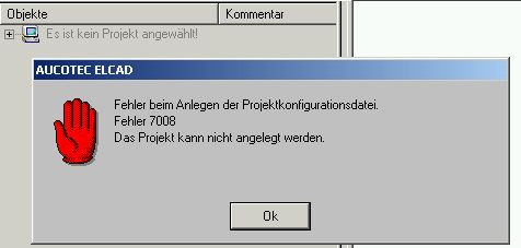

erstellt am: 20. Dez. 2007 09:18    Editieren oder löschen Sie diesen Beitrag!  <-- editieren / zitieren -->   Antwort mit Zitat in Fett Antwort mit kursivem Zitat    Unities abgeben: 1 Unity (wenig hilfreich, aber dennoch)2 Unities3 Unities4 Unities5 Unities6 Unities7 Unities8 Unities9 Unities10 Unities
Ich noch mal,
wenn ich ein neues Projekt anlege und Blätter von
anderen Projekten reinkopiere, dann lassen sich
keine Projekteinstellungen vornehmen.
Ich kann zwar Symbolpfade eintragen, aber die Haken
sind beim nächsten mal nachschauen wieder weg.
Siehe Bild.

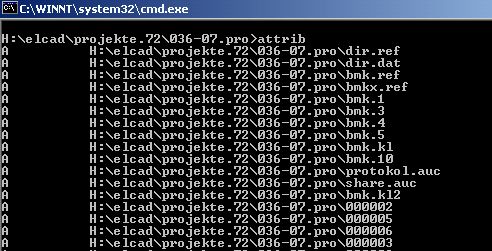

erstellt am: 20. Dez. 2007 09:30    Editieren oder löschen Sie diesen Beitrag!  <-- editieren / zitieren -->   Antwort mit Zitat in Fett Antwort mit kursivem Zitat
Ist in dem Projekt eine project.ini vorhanden? Wenn ja, ist sie vielleicht schreibgeschützt?
Geht es, wenn Du Dein Vorlageprojekt auf die lokale Platte spielst? Lege dann mal
ein Projekt mit Vorlage an, ein mal auch auf der lokalen Platte und ein mal auf Deiner Netzplatte.
Ging es bei einem von beiden?
Uli

erstellt am: 20. Dez. 2007 10:01    Editieren oder löschen Sie diesen Beitrag!  <-- editieren / zitieren -->   Antwort mit Zitat in Fett Antwort mit kursivem Zitat    Unities abgeben: 1 Unity (wenig hilfreich, aber dennoch)2 Unities3 Unities4 Unities5 Unities6 Unities7 Unities8 Unities9 Unities10 Unities
Neuanlegen ohne Vorlage getestet ...
(Mit dem Vorlageprojekt hat es wohl nichts zu tun)
Meldung (Bild) könnte der Schlüssel sein ...
project.ini ??
(Auf der neuen Festplatte kann ich aber
schreiben, lesen, löschen...)

Ich frage noch mal: Geht das Projekt anlegen nur auf der Netzplatte nicht, oder auch auf der
lokalen Platte nicht? Ist auf der Netzplatte ein Ordner schreibgeschützt?
Ich versuche heraus zu finden, ob es am Elcad liegt, oder Deiner Netzplatte. Aber ohne die
Antworten auf die Fragen oben komme ich nicht weiter.
Uli

Gehe mal mit der Eingabeaufforderung (Start/Ausführen/"cmd") in ein Projekt auf Deiner Netzplatte
und führe dort den Befehl "ATTRIB" aus. Mache vom Ergebnis mal ein Bildschirmfoto.
Uli

erstellt am: 20. Dez. 2007 12:26    Editieren oder löschen Sie diesen Beitrag!  <-- editieren / zitieren -->   Antwort mit Zitat in Fett Antwort mit kursivem Zitat    Unities abgeben: 1 Unity (wenig hilfreich, aber dennoch)2 Unities3 Unities4 Unities5 Unities6 Unities7 Unities8 Unities9 Unities10 Unities
Ich hoffe Du kannst damit was anfangen.
Da der Screnshot zu groß war, habe ich nach txt kopiert.
Ich bin gerade dabei eine zweite Platte
über USB anzustöpseln und es da zu probieren.
Bisher gab es nie Probleme, auch wenn man auf einem

erstellt am: 20. Dez. 2007 12:29    Editieren oder löschen Sie diesen Beitrag!  <-- editieren / zitieren -->   Antwort mit Zitat in Fett Antwort mit kursivem Zitat    Unities abgeben: 1 Unity (wenig hilfreich, aber dennoch)2 Unities3 Unities4 Unities5 Unities6 Unities7 Unities8 Unities9 Unities10 Unities
attrib.txt
Jetzt kommt die txt !!
erstellt am: 20. Dez. 2007 13:37    Editieren oder löschen Sie diesen Beitrag!  <-- editieren / zitieren -->   Antwort mit Zitat in Fett Antwort mit kursivem Zitat
Hallo Dete,
die Datei-Attribute sind auch okay. Jetzt bin ich mit meinem Latein am Ende.
