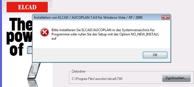

Hi @ all,
Hat jemand von Euch die 7.4 schon auf einem Vista-System (64) installiert?
Also schon bei der Installation im vorgegebene Pfad erhalte ich eine Fehlmeldung... Siehe Bild... Ist das nur eine falsche Einstellung bei mir oder liegt es am (voreingestellten) Ordner? (Adminkonto zur Installation gewählt)
Ich hoffe mal es liegt nicht an den Klammern...
Ich könnte zwar versuchen, es in ein anderes Verzeichnis zu installieren, jedoch macht einem das "Vista-Readme" nicht gerade Mut irgendwelche Freiheiten auszuprobieren..
Also, hat das schon jemand ausprobiert?

erstellt am: 17. Dez. 2007 23:22    Editieren oder löschen Sie diesen Beitrag!  <-- editieren / zitieren -->   Antwort mit Zitat in Fett Antwort mit kursivem Zitat    Unities abgeben: 1 Unity (wenig hilfreich, aber dennoch)2 Unities3 Unities4 Unities5 Unities6 Unities7 Unities8 Unities9 Unities10 Unities Nur für EEAN 10 Unities + Antwort hilfreich
Hallo EEAN,
es sind wohl die Klammern "...(x86)..." im Pfad, die stören.
Es grüsst
Rolf K.

Moin EEAN,
schaue mal auf der Elcad-CD, da ist eine Datei "Vista_German.txt" dabei mit vielen
Hinweisen zur Installation. Vielleicht hilft das ein bißchen weiter.
P.S. Klammern sind in Pfaden nicht erlaubt.

Diese Readme ist ja identisch mit der bereits erwähnten.
Ich dachte nur, durch die Vista Freigabe seitens Aucotec wäre der Standard-Pfad zur Installation bereits korrekt eingestellt.
Vista 64 arbeitet jedoch mit diesem X86 Ordner in Klammern...
Also Vista selbst kann, aber das Setup selbst darf nicht?
Okay, akzeptiert. Ich werde mal ein anderes Verzeichnis testen, auch wenn die txt von einer verteilten Installation spricht wegen der Schreibrechte usw...
Ich gebe Rückmeldung ob es funktioniert...

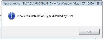

Also gut ... die Rückmeldung...
Wie in dem Bild --->
sehr gut zuu erkennen ist, möchte Elcad nicht in einen anderen Ordner installiert werden...
Da bleibt ja nur noch die Readme-Option:
"Sollten Sie noch den MS-DOS-Formatgenerator "ADT" von ELCAD nutzen, so
beachten Sie bitte bei der Installation unter Windows Vista, dass Sie
das ELCAD-Setup mit der Option NO_NEW_INSTALL starten und damit die
herkömmliche Installationsart von ELCAD (alles in einem Verzeichnisbaum
installieren) verwenden."

Also mit der Startoption und dem Pfad C:\aucotec\elcad\740 funktioniert die Installation.
Nun noch eine Frage zu den Folgen der Installation in einem Verzeichnisbaum unter Vista: Hat das denn für mich relevante Folgen?
Es wäre zumindest beruhigend zu wissen, dass nichts weiter passieren kann...

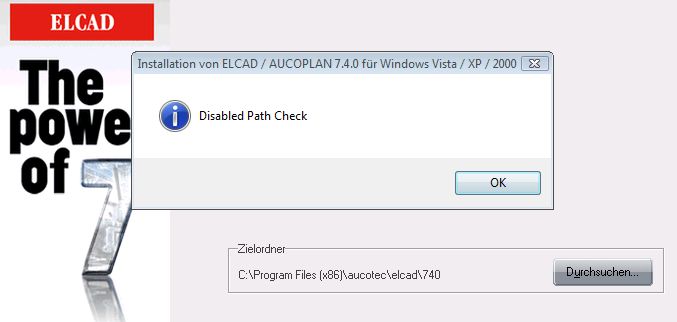

Hi @ all
Gute Neuigkeiten
Der Bodo bzw. Aucotec hat eine kleine Anpassung am Setup vorgenommen...
UNS ES FUNKTIONIERT EINWANDFREI
DANKE an alle Beteiligten...
Darf ich die Setup.inx hier Posten, wodurch sie sicherlich in der Elcad-Tauschbörse landet? Ich könnte mir vorstellen, dass auch andere "Vista 64" User den "DISABLED PATH CHECK"-Patch gebrauchen könnten...
Also dann frohe Weihnachten an alle Forenuser und Mitleser

moin EEAN,
na super, ich werde den dank an Gerd weiter geben, der hat´s erfunden.
stell es ruhig in die tauschböre, so schnell können wir das auf den cds
nicht reparieren.
tschüss aus hannover
bodo m

Hi @ all,
Wie angekündigt noch das file ...
Was die Reparatur der CD betrifft ... verlinkt doch die Tauschbörse ... das ist preiswerter ...
Frohes Fest

hallo EEAN,
vor dem nächsten update passiert da bestimmt nichts.......wer
hat schon ein vista 64?
