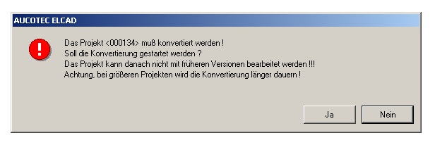

Habe mir die Demoversion rutergeladen und wollte mir Daten bzw Projekte anschauen.

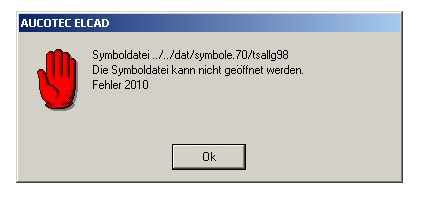

Die Daten die wir erhalten haben sollen für Elcad 7.3.2 sein, jedoch werden sie beim einlesen konvertiert (siehe Anhang 1) und dann kommt die Meldung (siehe Anhang 2).
Kann ich oder muß ich die Symboldatei(n) in ein bestimmtes Verzeichnis kopieren oder was habe ich zu tun? Bin für jeden Tip dankbar.

geh auf "Extras", "Optionen", "Projekt", "Stammdaten" und "Symbole".
stell dort die richtige symbolbibliothek ein.........
