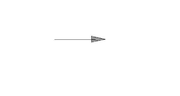

Hallo Uli
Ich habe mir irgendwann einfach mal eine Pfeilspitze gebaut. Diese kann man dann drehen wie man will. Der einzigste Umstand ist, man muss eine Linie einfügen. Das ganze sieht dann so aus wie im Anhang.
Auf dem Ausdruck ist der Pfeil natürlich schwarz.
Andi
