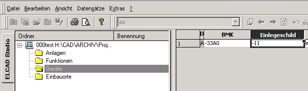

Habe ein Problem mit einen Symbol
Ohne Studio i.O.
Mit Studio geht’s nicht mehr
siehe Anhang

Hier die Bilder
ohne Studio
mit Studio

Hallo Michael,
in Deinem Tochtersymbol ist der Inhalt des Codes 1000 nicht richtig:
falsch:
("PA",2,23,6)>(2)
richtig:
("PA",2,23,6)>(24)
Der Code 1000 im Tochtersymbol passt auch nicht zu dem im Muttersymbol.
Eigentlich dürfte am Muttersymbol kein Querverweis erscheinen. Warum der
trotzdem kommt ist mir ein Rätsel... Wahrscheinlich hast Du das Elcad so
verwirrt, dass Du es damit ausgehebelt hast.
Uli

Hallo Uli
Habe den Fehler gefunden. Es liegt an der Geräteliste im Studio, der Datenfeldparameter Einlegeschild
ist nicht eindeutig und alle 32000 wurden überschrieben.

Nach dem ich das Einlegeschild aus der Geräteliste gelöscht habe geht auch
mein (falsches?) Symbol wieder.

Hallo Michael,
ob es funktioniert oder nicht... Bringe den Code 1000 im Tochtersymbol
lieber in Ordnung, wer weiß was das eines Tages für Folgen haben kann.

Hallo Uli
Habe es schon geändert.
Weiß du ob es Probleme geben kann durch die Änderung im Symbol in vorhandene Projekte
Beim meinen ersten Versuch siecht es gut aus.

Hallo Michael,
in der Elcad-Hilfe steht bei "Code: 1000 (Identifikator)" folgendes:
Code:
Achtung
Bei Änderungen der 1000er Codes an Symbolen, die sich schon in ausgewerteten Plänen befinden, kommt es zu Unregelmäßigkeiten, wenn diese nicht vorher offline (zurückgesetzt wurden) geschaltet wurden. Die Reihenfolge der Bearbeitung ist folgende: Symbol in den Plänen zurücksetzen, das Symbol im Symbolbau jetzt hinsichtlich seiner 1000er Codes ändern, danach die betreffenden Symbole wieder neu auswerten. Erst dadurch kann eine exakte Arbeitsweise der 1000er Codes erfolgen.
