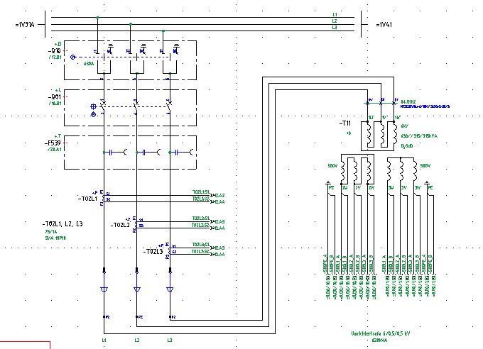

Moin Experten,
auch auf die Gefahr hin, dass ich nerve.........
Jetzt ist plötzlich die Kacke am dampfen .... mittelschwer
Ein einziges Blatt bringt beim Auswerten ELCAD zum einfrieren.
Es ist ein eingefügtes Blatt aus einen Teilprojekt.
Beim Auserten ist die Meldung gekommen: "kein Verbindungsbezug"
Wenn man auf das Blatt geht und mit "aa" alles auswertet, hilft anschließend nur der Affengriff.
Wenn man mit ra alles rücksetzt und anschließend mit aa auswertet, dann kommen auch die Querverweise, aber es ist dann auch Schluss mit ALWIN.
Der Taskmanager sagt: "ELCAD wird ausgeführt" und ich frage mich
"wohin ??"
So ein Problem hatten wir noch nicht ...
Es wäre mal interessant wie man die Ursachen herausbekommt.
Vielen Dank für eventuelle Tips

Kurze Meldung ... Kacke am Abkühlen ...
Lösung: Neues leeres Blatt erstellt
Den verdächtigen Inhalt des alten hineinkopiert.
Problem ist gelöst ....
Die Frage ist nur: warum ???
Auch beim Projektcheck kamen keine Fehlermeldungen
komisch komisch .....

Hallo Andreas, Hallo Pelle,
da wart Ihr schneller als ich.
Das mit dem einzelnen auswerten hatten wir gemacht.
Es hat aber nichts gebracht. Auch die Kabel waren
rundrum zufrieden ....
Wie man sieht jetzt sieht, liegt auch wirklich kein Fehler vor.
Der eingangs gemeldete ist auch verschwunden.
Vermutlich ein verspäteter Halloween - Effekt....
ALWIN ist eben auch nur ein Mensch ...
Jetzt geht alles wieder ....
