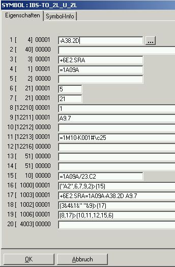

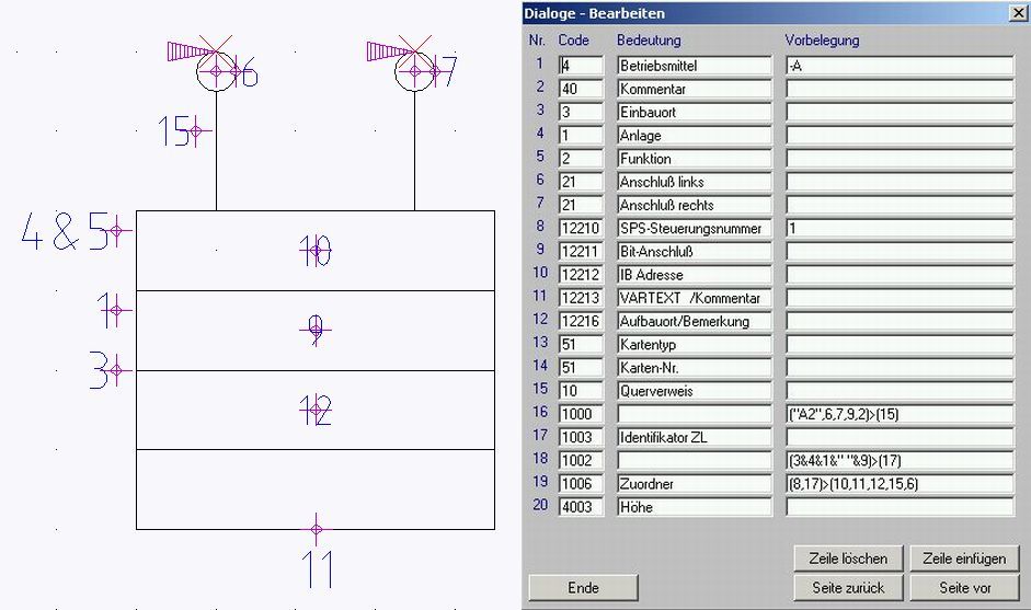

Wir haben ein Tochtersymbol wie im Anhang dargestellt und würden
gerne die Nummer 10 (code 12212, IB Interbus-Adresse) mit Leben erfüllen.
Momentan ist die Nr.10 leer.
Diese Nummer soll für alle 32 Töchter der Mutter immer gleich sein.
Wir möchten also in der Mutter irgendwo z.B. den Wert "17.1" eintragen
und er soll dann in allen Töchtern an der Stelle "10" angezeigt werden.
Wie muss die Mutter manipuliert werden ??

Hallo Dete,
das würde etwas größeres werden, denn Dein Muttersymbol ist noch gar nicht
für die Zuordnungsliste vorbereitet. Diese Funktion fehlt ganz.
Du kannst den Wert auch in der ZuLi eintragen, dann erscheint der Text auch
an allen Deinen 32 Töchtern. Das wäre der einfachere Weg.
Uli

erstellt am: 02. Nov. 2007 10:50    Editieren oder löschen Sie diesen Beitrag!  <-- editieren / zitieren -->   Antwort mit Zitat in Fett Antwort mit kursivem Zitat
Hallo Dete,
wer hat denn das Tochtersymbol gebaut? Bin ein etwas verwirrt,
weshalb der Querverweis im ZuLi-Zuordner steht. (siehe Bild)
Der Übertrag des Querverweises zum Muttersymbol ist überflüssig, denn
er steht ja eh schon am Muttersymbol.
Oder wollte der Symbolbauer in der ZuLi sehen, wo sein Symbol im Plan
zu finden ist? Das ist aber auch überflüssig, denn wenn der Code 10
in der ZuLi-Struktur steht, wird der Querverweis auch hier automatisch angezeigt.
Kurz gesagt: Es hat keinen Sinn den Code 10 im Code 1006 einzubauen.
Steht der Querverweis in allen Deinen SPS-Tochtersymbolen im Code 1006?
Uli

Wir wollen eigendlich nur ergänzend zum BMK zB. -A38.1B die
in der IB-S Topologie verwendete Baugruppenbezeichnung z.B. 15.1
in allen zu einer Mutter gehörenden Töchtern anzeigen.
Damit diese zusätzliche Bezeichnung nicht jedesmal von Hand
in der Tochter eingetragen werden muss, hatten wir uns gedacht, dass es einen
Weg gibt diese einmal irgendwo in der Mutter einzutragen, damit diese
in allen verwandten Töchtern automatisch angezeigt wird.

erstellt am: 02. Nov. 2007 11:40    Editieren oder löschen Sie diesen Beitrag!  <-- editieren / zitieren -->   Antwort mit Zitat in Fett Antwort mit kursivem Zitat
Hallo Dete,
ich bin der Meinung, dass der Code 10 im Code 1006 nichts zu suchen hat.
Vielleicht sagt ja noch jemand was dazu. Pelle? Strohli? RKO?
Uli
  Wer nicht genießt, wird ungenießbar...  [CAD.de-smileys] [Elcad-Tauschbörse]
erstellt am: 02. Nov. 2007 12:48    Editieren oder löschen Sie diesen Beitrag!  <-- editieren / zitieren -->   Antwort mit Zitat in Fett Antwort mit kursivem Zitat
Der Anschluß (Code 21) steht auch im Code 1006.
Das ist auch völlig überflüssig, da der Zuordner nur nach der
Steuerungsnummer (Code 12210) und nach dem absoluten Operanden
(Code 12211) schaut.
Der Anschluss gehört in den Querverweis (Code 1000), aber nicht
in den Zuordner (Code 1006).
Durch diese ganzen (sinnlosen) Einträge im Code 1006 im Tochtersymbol
müsste ich Dein Muttersymbol komplett auf den Kopf stellen und umbauen.
Es müssten viele Dinge eingebaut werden, die gar nicht nötig sind...
Und jetzt?
Uli

erstellt am: 02. Nov. 2007 13:40    Editieren oder löschen Sie diesen Beitrag!  <-- editieren / zitieren -->   Antwort mit Zitat in Fett Antwort mit kursivem Zitat
Hallo Dete,
wenn ich den Code 1006 im Tochtersymbol ändere, wäre es kein Problem mehr.
Vorher:
(8,17)>(10,11,12,15,6)
Nachher:
(8,17)>(10,11,12)
Funktionieren tun die Symbole und die Zuli so auch, aber das
Muttersymbol müsste nicht komplett umgebaut werden.
Uli

Hallo Dete,
übertreibe mal nicht so...
Könntest Du mir Dein Projekt evtl auch schicken? Bitte
ALLE Seiten in Deinem Projekt löschen, ich bräuchte nur den
"Rahmen" mit der Zuordnungsliste. Dann kann ich es gleich
testen, ob es geht.
Kannst es in der Tauschbörse hochladen. Dann gucke ich mal,
ob es wirklich geht wie ich es mir vorstelle, oder ob ich
Quatsch erzählt habe.
Uli

erstellt am: 03. Nov. 2007 00:19    Editieren oder löschen Sie diesen Beitrag!  <-- editieren / zitieren -->   Antwort mit Zitat in Fett Antwort mit kursivem Zitat
Fertig... Und es funktioniert.     Musste auch das Tochtersymbol nicht umbauen.
Beim Einbinden des neuen Symbols in ein ausgewertetes Projekt mit ZuLi gibt
es aber einiges wichtiges zu beachten, sonst richtet man Schaden an!
Code:
- Sicherheitskopie des gesamten Projekts anlegen
- Symbol einlesen (im Symbolbau => Extras / Bibliothek / ASCII lesen)
- Die ZuLi als Excel ausgeben
- Projekt rücksetzen
- Muttersymbol löschen
- das neue Muttersymbol platzieren und komplett ausfüllen
- Projekt auswerten
- (jetzt ist die ZuLi kaputt)
- Alle Zeilen in der ZuLi löschen (nicht die ZuLi selbst löschen! nur die Zeilen)
- Vorher gespeicherte ZuLi wieder einlesen (jetzt ist wieder alles wie vorher)
- Fertig
Da der Code 1006 (SPS-Zuordner) nicht automatisch funktioniert, musst Du nach
dem Ändern der "IB-Adresse" im Muttersymbol einen Stapel mit "Automatisch Editieren"
über das Projekt fahren lassen. Fertig.
Wenn Du noch Fragen hast, rufe einfach an.
Uli
