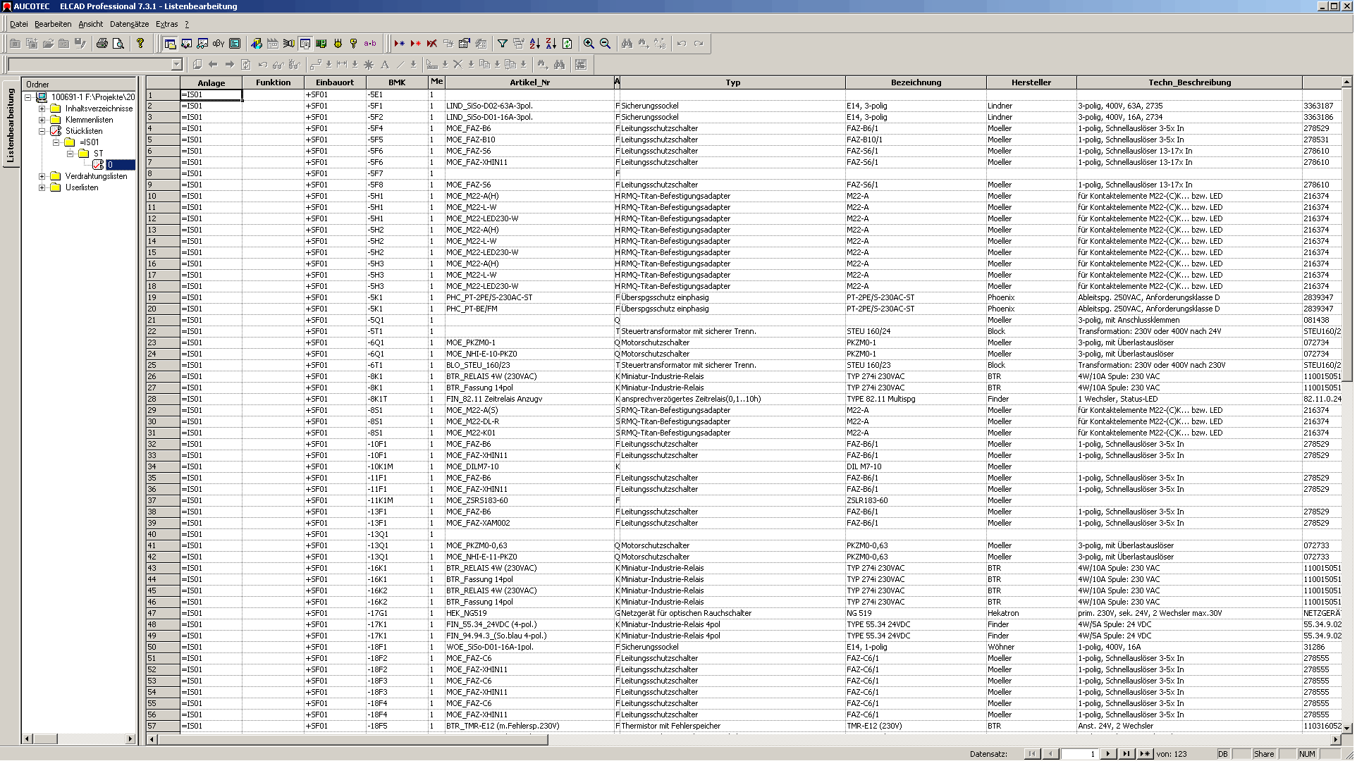

erstellt am: 02. Aug. 2011 09:03    Editieren oder löschen Sie diesen Beitrag!  <-- editieren / zitieren -->   Antwort mit Zitat in Fett Antwort mit kursivem Zitat    Unities abgeben: 1 Unity (wenig hilfreich, aber dennoch)2 Unities3 Unities4 Unities5 Unities6 Unities7 Unities8 Unities9 Unities10 Unities Nur für newx 10 Unities + Antwort hilfreich
Hallo Uli,
erstmal vielen dank für die schnelle antwort...
arbeiten mit elcad 5.8..wollen jetzt aber langsam auf elcad 7.3 umsteigen...haben aber probleme beim einlesen der zuli..
kriegen die sps-konf. nicht genauso hin wie in elcad 5..
erstellt am: 02. Aug. 2011 09:08    Editieren oder löschen Sie diesen Beitrag!  <-- editieren / zitieren -->   Antwort mit Zitat in Fett Antwort mit kursivem Zitat
Hallo Peter,
oh weia, ich erinnere mich mit Schaudern an die ZuLi der 5 und an die ganzen zl-Dateien.
Das habe ich damals nie zum Laufen gebracht...
Hast Du Deine Zuli vielleicht als Excel-Datei oder in einem ähnlichen Format?
Viele Grüße aus Erlangen
Uli

erstellt am: 02. Aug. 2011 09:37    Editieren oder löschen Sie diesen Beitrag!  <-- editieren / zitieren -->   Antwort mit Zitat in Fett Antwort mit kursivem Zitat    Unities abgeben: 1 Unity (wenig hilfreich, aber dennoch)2 Unities3 Unities4 Unities5 Unities6 Unities7 Unities8 Unities9 Unities10 Unities Nur für newx 10 Unities + Antwort hilfreich
Hi Uli,
hier der reihe nach von links..
12211,12213,12301,12216,12212,1003,12310,12311,12312,12313,12314
erstellt am: 02. Aug. 2011 09:42    Editieren oder löschen Sie diesen Beitrag!  <-- editieren / zitieren -->   Antwort mit Zitat in Fett Antwort mit kursivem Zitat
Hallo Peter,
bist Du sicher, dass die eine Spalte wirklich Code 1003 ist?
Wenn ich jetzt noch eine Überschrift für die jeweiligen Spalten hätte, könnte ich loslegen.
Die ersten beiden sind klar:
- Abs. Operand
- Operand Kommentar
- aber dann?
Uli
Peter1983
Technischer Zeichner
Sehen Sie sich das Profil von Peter1983 an!   Senden Sie eine Private Message an Peter1983  Schreiben Sie einen Gästebucheintrag für Peter1983
Beiträge: 57
Registriert: 02.08.2011
erstellt am: 02. Aug. 2011 09:57    Editieren oder löschen Sie diesen Beitrag!  <-- editieren / zitieren -->   Antwort mit Zitat in Fett Antwort mit kursivem Zitat    Unities abgeben: 1 Unity (wenig hilfreich, aber dennoch)2 Unities3 Unities4 Unities5 Unities6 Unities7 Unities8 Unities9 Unities10 Unities Nur für newx 10 Unities + Antwort hilfreich
Hallo Uli,
nein bin ich nicht...hier ein screenshot...
erstellt am: 02. Aug. 2011 10:39    Editieren oder löschen Sie diesen Beitrag!  <-- editieren / zitieren -->   Antwort mit Zitat in Fett Antwort mit kursivem Zitat
Hallo Peter,
das sieht gut aus. Habe momentan den Kopf voll und kann mich erst später um den Import kümmern.
Vieleicht ist der Bodo ja so lieb, und erklärt Dir den
SPS-Konfigurator kurz am Telefon. Eigentlich ist der ganz leicht zu bedienen, man muss es nur mal gemacht haben.
Uli
Peter1983
Beiträge: 57
erstellt am: 02. Aug. 2011 10:46    Editieren oder löschen Sie diesen Beitrag!  <-- editieren / zitieren -->   Antwort mit Zitat in Fett Antwort mit kursivem Zitat    Unities abgeben: 1 Unity (wenig hilfreich, aber dennoch)2 Unities3 Unities4 Unities5 Unities6 Unities7 Unities8 Unities9 Unities10 Unities Nur für newx 10 Unities + Antwort hilfreich
Hallo Uli,
statt 1103...muss da die 12302 hin...

habe noch ein Problem und zwar habe ich eine stückliste
angelegt...passt alles...aber wenn ich die dann ausgeben will
über asc als csv datei...übernimmt er mir eine spalte nicht...
bei elcad 5 funktioniert es ohne probleme...
erstellt am: 03. Aug. 2011 14:56    Editieren oder löschen Sie diesen Beitrag!  <-- editieren / zitieren -->   Antwort mit Zitat in Fett Antwort mit kursivem Zitat
Hallo Peter,
welche Spalte weigert sich denn? Welche Codenummer hat die?
Kommt die Spalte mit raus, wenn Du Standard/Excel exportierst?
Uli
Peter1983
Beiträge: 57
erstellt am: 03. Aug. 2011 15:02    Editieren oder löschen Sie diesen Beitrag!  <-- editieren / zitieren -->   Antwort mit Zitat in Fett Antwort mit kursivem Zitat    Unities abgeben: 1 Unity (wenig hilfreich, aber dennoch)2 Unities3 Unities4 Unities5 Unities6 Unities7 Unities8 Unities9 Unities10 Unities Nur für newx 10 Unities + Antwort hilfreich
als excel-datei kommt das gleiche raus..es ist die Artikel_Nr mit der Codenummer 80..siehe bild
erstellt am: 03. Aug. 2011 15:10    Editieren oder löschen Sie diesen Beitrag!  <-- editieren / zitieren -->   Antwort mit Zitat in Fett Antwort mit kursivem Zitat
Hallo Peter,
da habe ich keine Idee, denn bei Export / Standard / ... sollten immer alle
Spalten mit dabei sein. Weshalb ausgerechnet Code 80 fehlt, ist mir ein Rätsel.
Und in Deiner Exportierten Excel-Datei sind alle Spalten da, nur mitten drin
fehlt die Spalte "Artikelnummer"?
Uli
