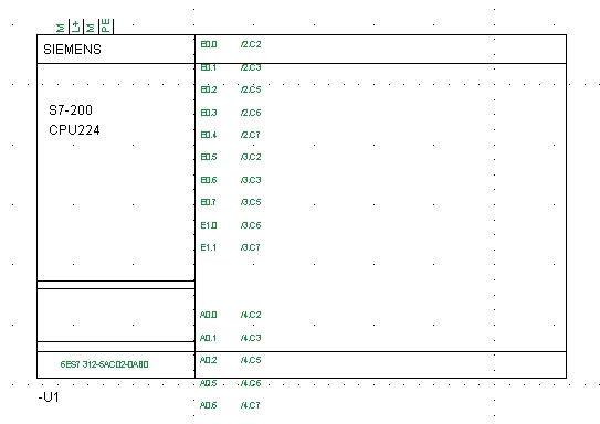

Hallo alle zusammen!!
Ich brauche Hilfe!!
Mein Problem: Gibt es bei Elcad eine S7- 200, CPU 222??  Ich hab eine ganze Zeit gesucht und nichts gefunden. Auf jeden Fall nicht unter Symbole - CD - A  oder???
Nun ja ich hab mir eine eigene im Symbolbau konstruiert. Ist es möglich die Eingänge und Ausgänge gesondert als Nebendarstellungen darzustellen, auch mit einer selbst konstruierten???
Wie bzw. welche Codes benötige ich, damit es funktioniert??  1000?
Wie ihr wahrsscheinlich schon rausgelesen habt, bin ich blutiger Anfänger.
Dank im Voraus für eure Hilfe
LG Zionn

erstellt am: 01. Okt. 2007 10:56    Editieren oder löschen Sie diesen Beitrag!  <-- editieren / zitieren -->   Antwort mit Zitat in Fett Antwort mit kursivem Zitat
Hallo Zionn,
willkommen im Elcad-Forum und viel Spaß.
Welche Tochtersymbole verwendest Du? CD_A_* oder S7-3_* ? Arbeitest Du mit Zuordnungsliste?
Ich habe mal ein bißchen gebastelt (siehe Bild), aber ohne diese Infos von Dir
weiß ich nicht, wie ich den Identifikator (Code 1000) und den SPS-Zuordner (Code 1019)
erstellen soll.
Uli

So nach etwas längerer Abwesenheit, bin ich wieder da.
Ich benutze eine Zuordnungsliste und habe die Einzelbits aus dem BMK Editor auf die Zeichnungen durch Drag & Drop gezogen.
Mein Problem: Ich kriege die Querverweise von der selbst kreirrten SPS(Hauptdarstelung)zu den Nebendarstellungen nicht hin.
Könnt ihr mir weiterhelfen? Wie muss ich da vorgehen mit den 1000er und 10er Code?
Wie muss ich die Codes im Dialog eingeben, sodass ich Querverweise bekomme??
LG Zionn

erstellt am: 11. Nov. 2007 22:08    Editieren oder löschen Sie diesen Beitrag!  <-- editieren / zitieren -->   Antwort mit Zitat in Fett Antwort mit kursivem Zitat
Hallo Zionn,
gestern habe ich die CPU222 auf meine Tauschbörse geladen...
Suche mal in der Elcad-Hilfe nach "Code: 1000", dort ist ganz gut erklärt,
wie das mit dem Bilden von Querverweisen funktioniert.
Ich fasse es noch mal kurz mit eigenen Worten zusammen:
Im Code 1000 gibt es 2 Klammern: (...)>(...)
In die linke Klammer kommen die Daten, aus denen Elcad den Querverweis bildet. Das
können andere Codenummern oder auch Texte sein. In der rechten Klammer steht die
Nummer der Zeile, in der der Code 10 steht. In dieser Zeile mit dem Code 10 wird
dann der Querverweis erzeugt.
Was funktioniert denn genau nicht? Bekommst Du eine Fehlermeldung? Passiert gar nichts
beim Auswerten?
Wenn Du noch nicht so fit im Symbolbau bist, solltest Du vielleicht erst mit einem
leichteren Symbol üben, bevor Du gleich mit einer SPS einsteigst.
Uli

Ich hab nochmal eine Frage! Wie kann ich die Darstellung der Querverweise auf dem Muttersymbol verschieben (siehe Anhang)
Bin leider etwas in Zeitnot, daher brauch ich nochmal euren Rat.
erstellt am: 13. Nov. 2007 22:41    Editieren oder löschen Sie diesen Beitrag!  <-- editieren / zitieren -->   Antwort mit Zitat in Fett Antwort mit kursivem Zitat
Hallo Zionn,
zum Verschieben machst Du folgendes:
- Rechtsklick auf das Symbol und "Symbol bearbeiten" wählen
- Im Symbolbau gibst Du un der Befehlszeile "test" ein und drückst [RETURN]
- Jetzt siehst Du die Platzhalter und kannst sie mit den Befehlen "V" und "VF" verschieben.
(Nach JEDEM Verschieben den Befehl "RP" und wieder "TEST" eingeben, damit sich die Anzeige aktualisiert)
- Wenn Du fertig bist, "SS" eingeben und [RETURN] klicken  (SS = Symbol Speichern)
- Noch mal auf "Speichern" klicken
- Drücke die Taste "P" auf der Tastatur und wähle die Koordinaten 0.000 und 0.000
- An dieser Stelle mit der Maus klicken oder [RETURN] klicken
- Fertig!

Ich noch mal...
Die CPU 222 hat 8 Eingänge und 6 Ausgänge. Da stimmt etwas nicht bei Deinem Symbol.
Link zur A&D Mall
Uli
  Wer nicht genießt, wird ungenießbar...  [CAD.de-smileys] [Elcad-Tauschbörse]

@UKanz
Ja da hast du Recht. Ich hab nämlich jetzt eine CPU 224 anstatt eine CPU 222 mit Erweiterungsmodul genommen.
Kannst du mir vielleicht deine Zeichnung zur Verfügung stellen. Die sieht ein wenig mehr nach S7-200 aus.
und danke für die Antwort
erstellt am: 14. Nov. 2007 19:05    Editieren oder löschen Sie diesen Beitrag!  <-- editieren / zitieren -->   Antwort mit Zitat in Fett Antwort mit kursivem Zitat
Hallo Zionn,
na klar doch, kein Problem.
Du kannst Dir sogar das fertige Symbol herunterladen, wenn Du unten in
meiner Signatur auf "Elcad-Tauschbörse" klickst. Dort dann bei "Symbole".
Uli

Die Eingänge deiner S7-200 kann ich im Dialog erhöhen, wenn ich die entsprechenden Codes und Zuweisungen im Dialog einfüge oder???
Ich brauch nämlich 10 Eingänge
oder kann ich die gesamte Zeichnung im Symbolbau einfach kopieren und bei einer entsprechenden SPS wieder einfügen, die genügend Eingänge hat????
LG Zionn
erstellt am: 15. Nov. 2007 14:57    Editieren oder löschen Sie diesen Beitrag!  <-- editieren / zitieren -->   Antwort mit Zitat in Fett Antwort mit kursivem Zitat
Hallo Zionn,
das Kopieren geht leider nicht. Du müsstest die Symbole erweitern und die
zwei neuen Eingänge selbst erstellen.
Uli
