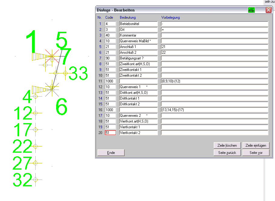

Ich bin Neuling bei diesem Programm.
Habe das Problem, ich möchte einen 3 poligen Schalter zeichnen wo die eizelnen Kontakte über die zeichnung verteilt sind. (Prinzip wie bei einem Schütz)

Hallo test23 und willkommen im Elcadforum,
ich habe alle meine Schalter so gebaut, dass sie funktionieren wie Schütze.
Arbeitest Du mit den Bibliotheken die beim Elcad dabei sind, oder hast Du
evtl. eine Bibliothek vom Kunden bekommen?

Hallo Test,
meine Schalter sehen so aus: (s. Bild)
Damit kann ich die Art des Kontaktes (Schließer, Öffner) und die Kontaktnummern im Hauptsymbol definieren und das Nebensymbol, was dann ein normaler Kontakt ist (der gleiche wie bei den Schützen), kann dann auf das Hauptsymbol verweisen (holt sich sogar den nächsten freien Hilfskontakt).
