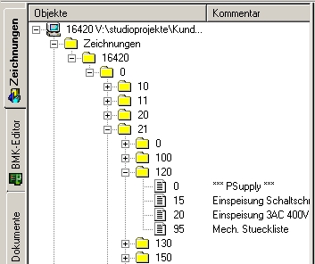

Hallo am Freitagnachmittag
Weiss jemand, ob es möglich ist, die Zeichnungsebenen mit einem Kommentar zu versehen?
(Im Anhang befindet sich ein Screenshot des Trees.)
Für sachdienstliche Hinweise wäre ich sehr verbunden...
Grüsse
Dani

hallo Dani,
der kommentar im tree ist die blattbennung.
tschüss aus hannover
bodo m

Hallo Bodo
Danke, das ist mir so schon klar.
Ist es aber auch möglich, die übergeordneten Ebenen mit Kommentar zu versehen?
Grüsse
Dani

achsooooo.........nein......aber wenn du nicht weisst was die nummern
bedeuten, warum nimmst du sie dann?

Hallo Dani,
nur die letzte Ebene. Sorry.

tja,
wie Pelle schon sagte.........sorry

Nicht ganz, es sind die Funktionen (.), welche bei uns direkt aus dieser Ebene ins Schema portiert werden.
Deine Überlegung ist aber ein Argument wert, danke.
